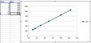

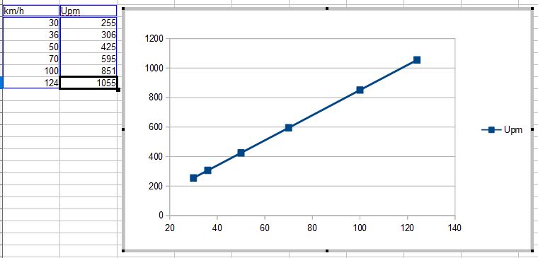

Ich habe deine Drehzahlen und Geschwindigkeiten erst mal kurz in eine Tabelle gegossen um zu erkennen, ob das der Ist oder der Sollzustand ist: (Anscheinend die Solldaten
Aber damit kannst du doch nun experimentieren, bis du einen Kompromiss zwischen den Geschwindigkeiten hast.
