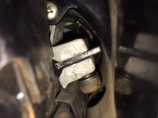

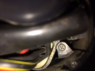

Hallo Thomas, hallo Norbert,
gestern dachte ich noch ich hätte die Lösung . . . . bin mir aber nicht ganz sicher.
Um in der Zukunft für alle Klarheit zu schaffen habe ich gestern mal alles fotografiert was danach aussieht.
Wenn man von unten in die Kunststoffverkleidung hineinschaut kann man die Abreißschraube und 2 Kreuzschlitzschrauben finden.
im Bereich der Abreißschraube
auf der anderen Seite (Beifahrer)
in dem Bild ist noch eine zweite Schraube zu sehen. Dies ist wohl eine Spiegelung!
Beide Schrauben verlaufen in der Achse zur Lenkstange.
Wie ich an die Schraube im Bereich der Abreißschraube kommen soll ist erst einmal zweitrangig.
Sind das die besagten Schrauben?
Wenn ich das richtig verstanden haben müssen die Schrauben ja auch nicht ausgedreht sondern nur gelöst werden?

Hallo Torsten,
das sind die Schrauben. Bei der 2. Schraube im 2. Bild tippe ich auch auf eine Spiegelung. Da sitzt pro Seite nur eine Kreuzschlitzschraube.
Alle Schrauben müssen komplett herausgedreht werden!

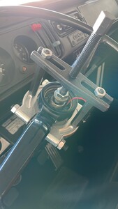

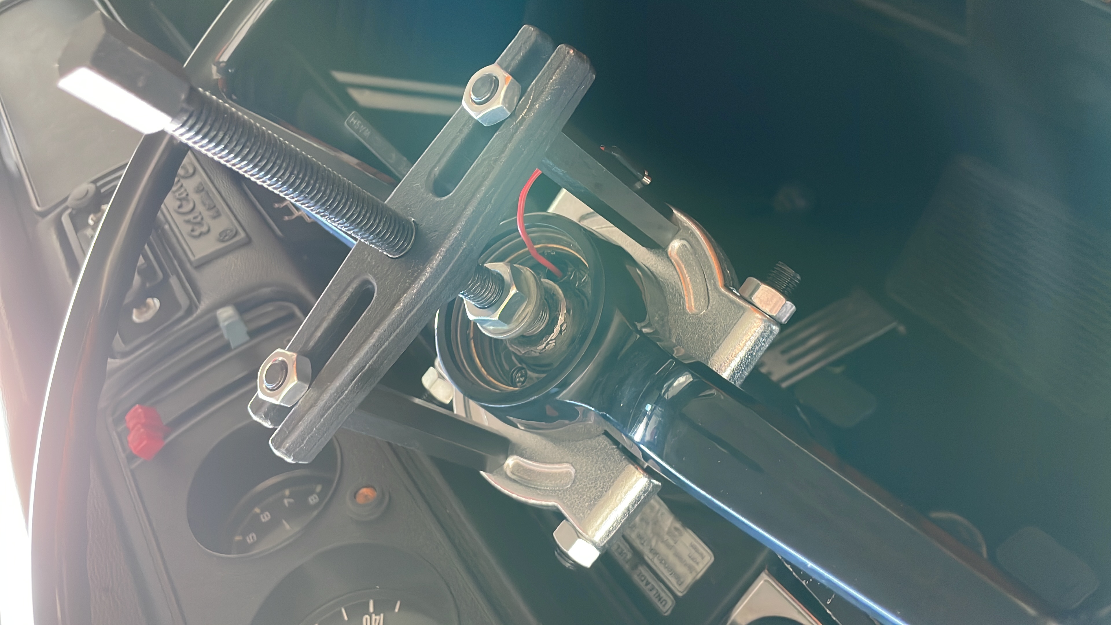

So Jungs, lange ist es her, aber ich möchte doch gerne mein Lenkrad um eine paar Grad drehen, da dieses nicht gerade auf der Lenkstange sitzt.
Ich konnte mir jetzt einen Abzieher ausleihen, aber selbst mit diesem löst sich das Lenkrad keinen Millimeter :-(
Habe es es mit Rostlöser eingesprüht, mit einen Heißluftfön warm gemacht, mit Kältespray versucht, aber keine Chance.
Selbst ein paar vorsichtige Schläge auf den Abzieher haben keinen Erfolg gebracht.
Hat evtl. noch jemand eine Idee? Ansonsten breche ich das Projekt ab.
