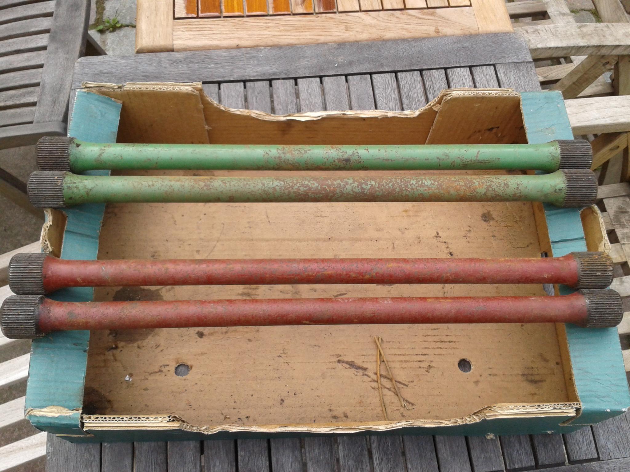

Soooo,
rot:
Durchmesser 22,2mm
Verzahnung 48/52 Zähne
grün:
Durchmesser 29mm
rot:
Durchmesser 22,2mm
grün:
Durchmesser 29mm

... leider nicht.Wolfgang T2b *354 hat geschrieben:So isses. Rot für'n "A", grün für'n "B", "AB" weiß ich nicht.
rot und grün (M 140 [Feuerlöschfahrzeug]; M 531 [mit härteren Federn hinten]) gab es auch schon beim T2a!
S 171/172
http://www.amescador.nl/documenten/VW_T2_%20BUS%20.pdf
... und ab T2ab dann auch wieder (von 44/48 Zähne [MJ -71], auf 48/52 Zähne [MJ 72-] geändert!), in rot, rotbraun, grün!
http://www.michaelknappmann.de/bulli/mi ... dellah.htm
siehe Modelljahr 1972 (August 71)

Ich habe bis jetzt, wenn ich Federstäbe für meinen T2b brauchte, immer mit Tunnelblick nach den grünen gesucht. Dass es noch dünnere gibt, auf die Idee bin ich nie gekommen. Die kannte ich nur vom "A". Wenn hier von dickeren Stäben die Rede war, dachte ich immer, es wären dickere als 28,9 mm gemeint (und hatte die Hoffnung, dass das auch was für mich wäre).
Heißt das nun, dass es für den T2b tatsächlich drei verschiedene Stäbe gibt: die dünnen, die dickeren und die ganz dicken für 1,2 t? Und VW hat in den Camper tatsächlich die dünnen eingebaut? Jetzt verstehe ich auch Thomas' Frage nach dem Warum. Doch meine Antwort bezog sich auf die 1,2 t-Achse.
Seufz, das Leben ist viel einfacher, wenn man nicht zu viel weiß.

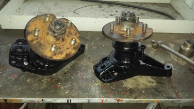

Hab meine Hinterachse(Nutzlast 1,2t )vor kurzem auseinander genommen, gestrahlt und gepulvert.
Die Drehstäbe waren grün und hatten den Durchmesser von 28,9mm. (Weiß nicht ob die schonmal getauscht wurden)
Die Radlager der Hinterachse waren identisch mit den der normalen Achse.
Das Radlager Gehäuse und die Schräglenkerstange waren etwas anders.
Zu den Stoßdämpfern kann ich nicht viel sagen... ich denke, das diese etwas stärker ausgelegt waren.
Die Vorderachse hatte stärkere Federn , entsprechend andere Traghebel und der Achsstumpf ist anstatt 32mm , 35mm im Durchmesser.
Die Nabe selbst ist wieder Serie. Die Differenz wird über das Radlager gelöst.
Gruß Danny

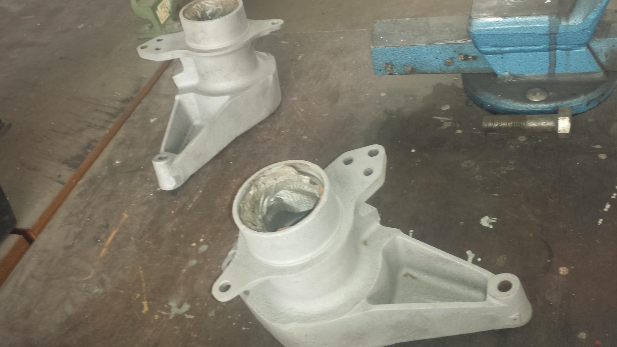

Aus meiner Sicht ist die Pulverbeschichtung für Federschwerter und Radlagergehäuse nicht optimal.
Die Auflageflächen bei Felgen dürfen z.B. auch nicht gepulvert werden, da sich die Pulverschicht setzen kann und sich dann die Schrauben lösen können.
Wie weit das nun in der Praxis wirklich passiert kann ich dir aber nicht sagen.
Schön aussehen und äußerlich robust ist die Schicht ja immer.

Hallo Thomas, genau so ist es.
Viele pulvern was das Zeug hält (nach meiner Meinung) Ihr Geld zum Fenster raus
Das Pulver wird sehr hart und macht einen robusten Eindruck da es kaum zerkratzt werden kann (verglichen mit Lack)
Ich kann mir sehr gut vorstellen, wie dieser harte Überzug von z.B Blechen bei deren Biegung oder leichter Verformung reißt. Weil hohe Härte und gleichzeitig hohe Elastizität ist bei Kunststoffen schwierig. Die können eher das eine oder andere.
Das fatale an einem Riss der Beschichtung, man sieht ihn (oft unterm Auto) nicht. Der Riss zieht Wasser, das dort lange verbleibt und es unter der harten Schicht munter blüht.
Bläschen wie beim Lack gibt es wegen der Härte des Materials nicht. Wenn der Schaden bemerkt wird ist die Substanz ev. schon vollkommen vernichtet.
An einem Drehstab dessen Aufgabe es ist, sich ständig in sich zu verdrehen, macht Pulver nun mal gar keinen Sinn.
Das reißt doch beim ersten Schlagloch.
Allerdings dauert es da länger bis die Substanz vernichtet ist
An Felgen ist Pulver sehr gut geeignet, da sie sich leichter reinigen lassen als lackierte.
Es ist so, daß die Anschraubflächen hoch belasteter Teile generell beschichtungsfrei sein sollen.
Im Eisenbahnbau z.B. werden nur blanke Flächen miteinander verschraubt.
Um ehrlich zu sein, fahre ich meine gepulverten Alufelgen aber mit der Pulverschicht zwischen Nabe und Felge, um dem Wasser kein Einfallstor zu bieten.
Bis jetzt (15tkm) hat sich noch nie was gelöst.
Auch die Pulverschicht sieht trotz 130NM nicht zerdrückt aus.
Falls ich das nicht richtig sehe, lasse ich mich gerne belehren.

Also,
Felgen pulvern halte ich dabei noch für die dümmste Idee! Das vorhergehende Strahlen hinterläßt eine kaum entfernbare Staubschicht in der Nut zwischen Felge und Radscheibe. Und je nach Korngröße des Strahlguts ist hier auch die Entrostung endlich. Ein normaler Lackaufbau kann hier - bei geeigneter Anwendung - bis tief vordringen und den dort sicher (!) auch nach dem Strahlen vorhandenen Rost einkapseln. Die Kunststoffbeschichtung bringt hier eine wunderschöne Kapillare mit dem dann eingekapselten Hohlraumrost. Wie Ralph bereits sagte, ist eine Unterrostung hier kaum bis garnicht auszumachen, woraufhin ein erstes Anzeichen vor dem Zerbrechen (sic!) der Felge ein undefinierbarer Luftverlust ist. Die Felge ist dann schlichtweg durchgerostet!
Das ist kein blabla, das habe ich in den letzten Jahren Werkstattalltag mehrmals live am Objekt erlebt. Eine Felge konnten wir mit einem 150 g-Hammer leicht entzweien.
Auch bei Bordsteinratzern oder sonstigen leichten Beschädigungen (Reifenmontage) besteht keine Aussicht auf Reparaturmöglichkeit. Dahingehend finde ich es putzig, Stoßstangen zu pulvern; Das entspricht in der verfahrenstechnischen Hinsicht einer modernen, lackierten Plastikstoßstange = Bearbeitung immens teuer!
Unklar ist ja auch, wie im Reparaturfall die Beschichtung unterbaumaterialschonend entfernt werden soll - und wer wird das machen (wollen)?
Neenee, dann lieber mal alle 10 bis 20 Jahre nachlackieren...
