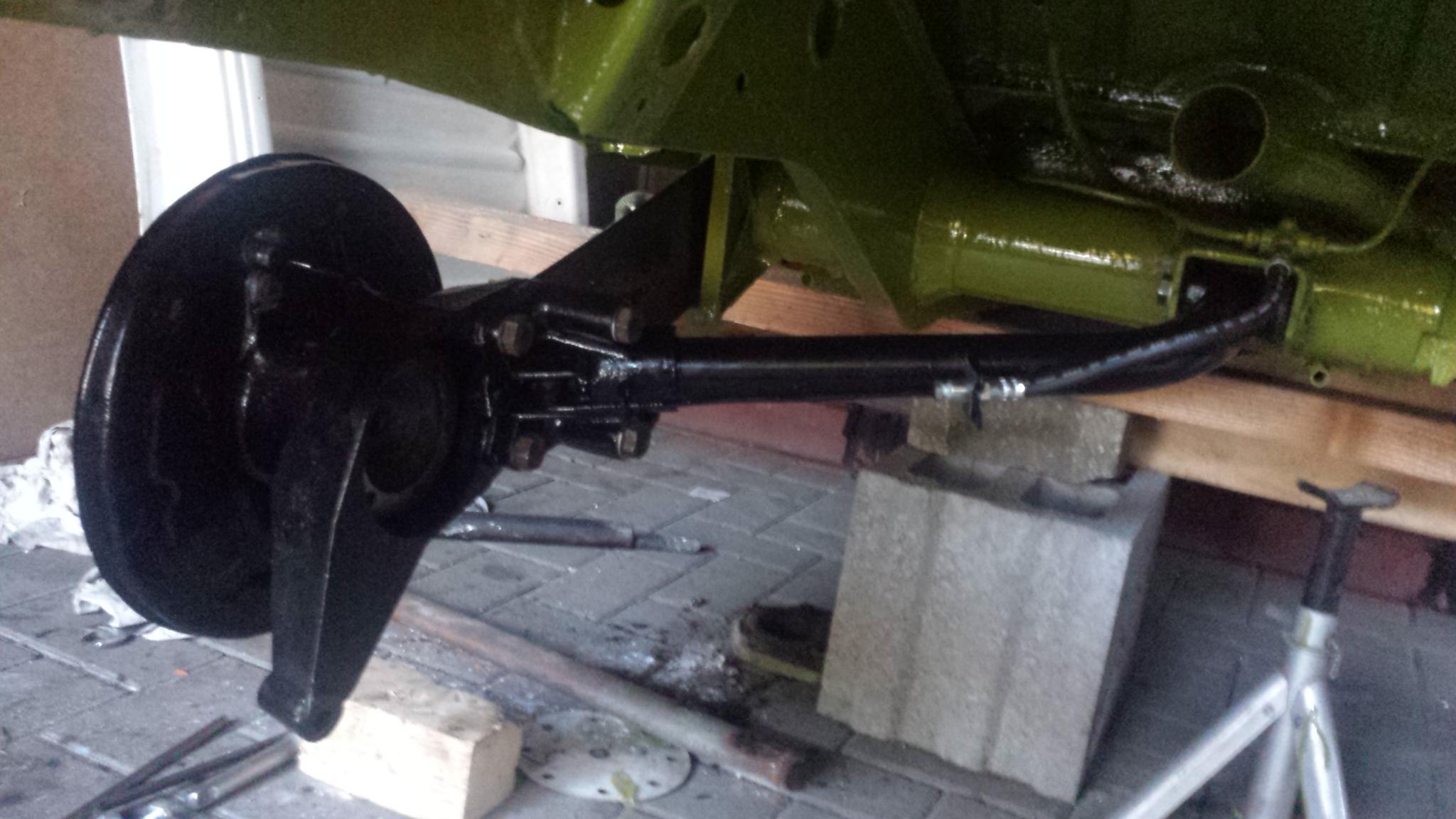

Hab meine Hinterachse(Nutzlast 1,2t )vor kurzem auseinander genommen, gestrahlt und gepulvert.
Die Drehstäbe waren grün und hatten den Durchmesser von 28,9mm. (Weiß nicht ob die schonmal getauscht wurden)
Die Radlager der Hinterachse waren identisch mit den der normalen Achse.
Das Radlager Gehäuse und die Schräglenkerstange waren etwas anders.
Zu den Stoßdämpfern kann ich nicht viel sagen... ich denke, das diese etwas stärker ausgelegt waren.
Die Vorderachse hatte stärkere Federn , entsprechend andere Traghebel und der Achsstumpf ist anstatt 32mm , 35mm im Durchmesser.
Die Nabe selbst ist wieder Serie. Die Differenz wird über das Radlager gelöst.
Gruß Danny
Gruß Danny

Re: Drehstäbe Hinterachse, Niveau ausgleichen - höher legen!!!
Gibt es eine Grundeinstellung des Drehstabs zum Zusammenbau?
Ich habe alles gebraucht gekauft zum Pulver etc.
Jetzt ist natürlich nichts Markiert.
Wie gehe ich jetzt beim Zusammenbau vor?
Paul
Paul
Hi Paul,
schau mal in diesen Beitrag:
viewtopic.php?f=7&t=3842
Aus meiner Sicht ist die Pulverbeschichtung für Federschwerter und Radlagergehäuse nicht optimal.
Die Auflageflächen bei Felgen dürfen z.B. auch nicht gepulvert werden, da sich die Pulverschicht setzen kann und sich dann die Schrauben lösen können.
Wie weit das nun in der Praxis wirklich passiert kann ich dir aber nicht sagen.
Schön aussehen und äußerlich robust ist die Schicht ja immer.
