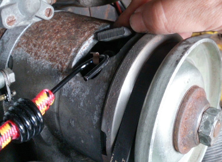

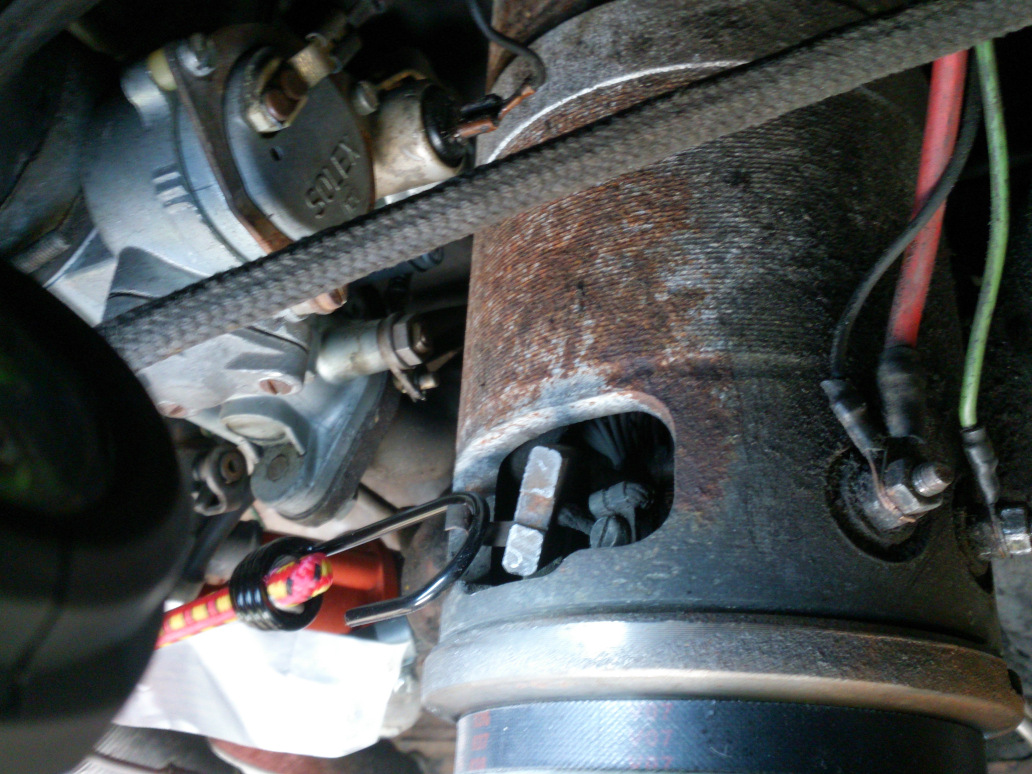

Also, die Kohlen sind es vermulich doch nicht, sie schauen noch ein ganzes Stück oben aus den Halterungen heraus. Die Obere habe ich herausgezogen, die ist blank geschliffen, aber ziemlich rillig. Ist das normal?
In meinem Werkstatthandbuch steht, dass man den Kommutator (frei übersetzt aus dem Englischen) mit Lösungsmittel reinigen soll. Das ist vermutlich der Ring, auf dem die Kohlen laufen. Aber da kommt man nicht hin, ohne die Lima auszubauen, oder?
Die Batterie war übrigs schon auf 13.1V mit dem Ladegerät, ich denke die ist okay. Habe trotzdem mal eine andere Gebrauchte angehängt, aber da bleibt alles beim Alten.
Im November wird ohnehin das Auto mal richtig hergenommen, da kommt der Motor raus. Bei der Gelegenheit könnte man die Lima weiter untersuchen.

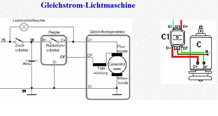

Erreicht die Spannung an D+ die besagten 14 V, dann nimmt man den Strom (und somit die Magnetisierung) in der Feldwicklung zurück und lässt die Spannung an DF ansteigen. Somit liegt dann an der Feldwicklung nicht mehr die gesamte Betriebsspannung und nur noch eine Teilspannung an.
Den Teil habe ich gar nicht verstanden
Schade :?
Dann noch ein weiterer Versuch, um Dir das Prinzip der (elektromechanischen) Regelung darzulegen (dann fällt nämlich die Störungseingrenzung leichter wenn man sich über die Funktion im Klaren ist).
(Bitte das Prinzipschaltbild vom 30. Juli 2015, 14:59 danebenlegen, damit Du meinen Ausführungen besser folgen kannst.)
Wenn an D+ noch keine 14 V erreicht werden, legt der Regler über einen Kontakt DF an Masse, die Feldspule bekommt somit die höchstmögliche Spannung (und dadurch das größt mögliche Magnetfeld). Der Rotor ist dann in der Lage eine höhere Spannung zu erzeugen. Wenn dann tatsächlich 14 V an D+ erreicht werden, öffnet der Regler diese Masseanbindung kurzzeitig, um bald darauf wieder festzustellen, dass die Spannung an D+ schon wieder abfällt und schließt sogleich wieder diesen Kontakt DF. Das ist also ein ständiges Ein- und Ausschalten, um letztlich die Spannung an D+ konstant halten zu können. Bei höherer Drehzahl der Lichtmaschine würde diese gern mehr Spannung erzeugen wollen. Also wird DF weniger häufig nach Masse geschaltet. Deshalb misst man in diesem Fall eine höhere (mittlere bzw. besser gemittelte) Spannung an dem Messpunkt DF.
Ich hoffe etwas mehr Licht ins Dunkel gebracht zu haben.
Aha, danke für die erneute Erklärung! Wenn ich das richtig verstehe ist "man" in diesem Fall der Regler?
Anhand der Skizze und der detaillierten Beschreibung ist mir nicht klar, weshalb im Regler nur ein Schalter ist, und der schaltet ja B+ nach D+. Der Schalter für DF nach Masse ist nicht sichtbar.
Ist es der Lima eigentlich egal, wenn die vom Motor angetrieben wird, aber D+ und DF nicht angeschossen sind?
