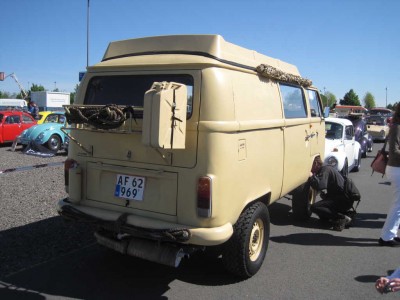

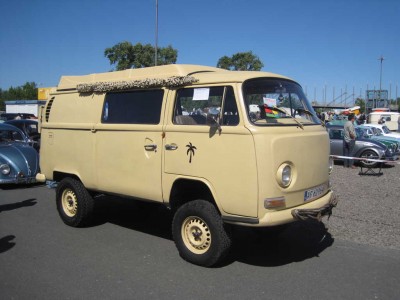

T2a mit Allrad
Re: T2a mit Allrad
Konnte mir das Bold runterladen und ein bischen vergrøssern , ist kein Allrad . Dænische zulassung hat er , werde das mal verfolgen und bei denen nachfragen ob der noch eksistiert !
Schønes ding ist das ja !!
Der mit dem Dieselmaschinisten , hilsen Jørg
Re: T2a mit Allrad
Is kein 4WD.
Der war mal aufm MKT. Der Bock ist nur höher gelegt.
Klasse find ich ihn trotzdem.

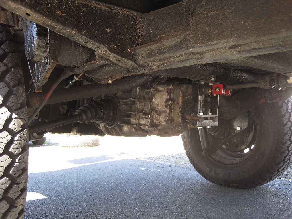

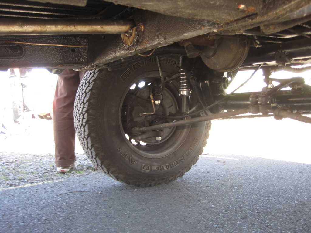

Re: T2a mit Allrad
wie Polle schon sagte: kein 4WD, "nur" höher gesetzter Rahmen... war 2011 auf dem MKT:
(was da nach vorne geht ist nur die Schaltstange, keine Antriebswelle)
Re: T2a mit Allrad
Der ist schön mit der Höherlegung.
Schade finde ich jedoch, dass der Luftkasten zugemacht wurde.

Hier nun die aufløsung der Seilzugschaltung
https://www.youtube.com/watch?v=FktUVhT0qXA
https://youtu.be/lTt7eTHWO_I
Re: T2a mit Allrad
Die Schaltkulisse im Vorderwagen ist vom Passat 32b und ist nur ein wenig abgeændert. Schaltstange ist getauscht worden mit einer 12mm V2A Stange. Die Mechanik an dem Gatriebe habe ich grade im Herbst erst Ueberarbeitet und dem tatsæchlichem Schaltweg angeglichen. Wollte møglichst kurze schaltwege und das ist mir gelungen. Bin ganz zufrieden mit dem Rasultat . Habe darueber nachgedacht noch ein Schalt-H ueber der Schaltkulisse anzubringen, aber das tut nicht nøtig. Mit ein bischen feingefuehl finde ich sogar die Gænge
