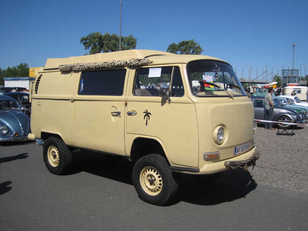

Konnte mir das Bold runterladen und ein bischen vergrøssern , ist kein Allrad . Dænische zulassung hat er , werde das mal verfolgen und bei denen nachfragen ob der noch eksistiert !
Schønes ding ist das ja !!
Der mit dem Dieselmaschinisten , hilsen Jørg
- Beiträge: 3713
Re: T2a mit Allrad
Is kein 4WD.
Der war mal aufm MKT. Der Bock ist nur höher gelegt.
Klasse find ich ihn trotzdem.
- Beiträge: 6663
Re: T2a mit Allrad

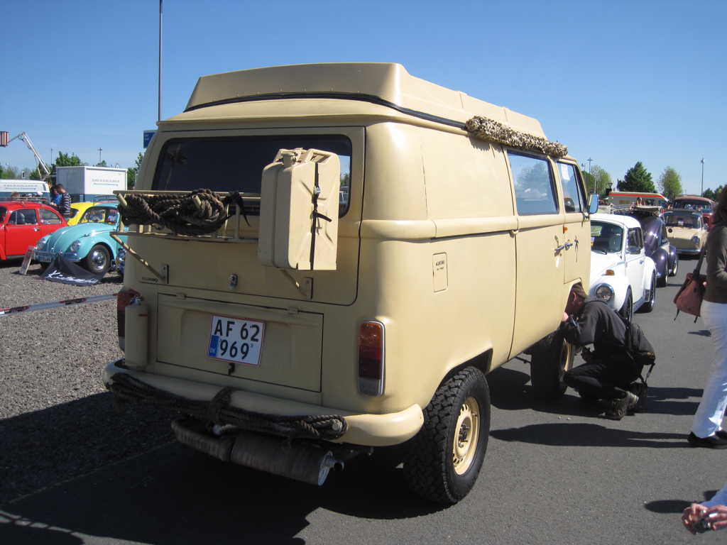

wie Polle schon sagte: kein 4WD, "nur" höher gesetzter Rahmen... war 2011 auf dem MKT:
(was da nach vorne geht ist nur die Schaltstange, keine Antriebswelle)
