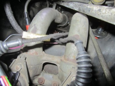

Jensman217 hat geschrieben:Auf der anderen Seite befindet sich an gleicher Stelle auch ein Gewinde?
Da ist die Verblechung mit einer M6 Schraube befestigt, das Loch kannst du nehmen.
Das ist kein perfektes Bild, aber links ist der Temperaturfühler zu erahnen und rechts die Schraube.
Der Platz..., kein perfekter Ort zum Gewinde Schneiden, aber könnte klappen.

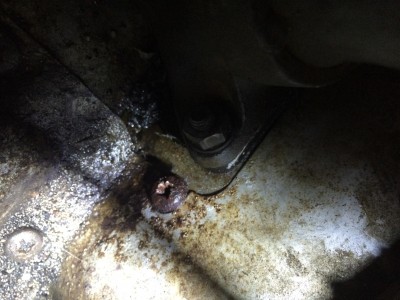

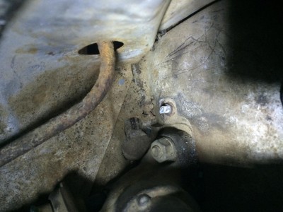

Den Temperaturfühler auf die andere Seite setzen ist eine gute Idee, leider ist die Schraube dort genauso festgerostet wie der alte Fühler.
Da kann ich so nix machen, siehe Bild.

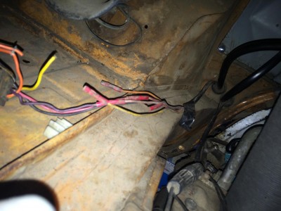

Ach, im Motorraum links liegt noch ein Kabelstrang ( Foto) - der gehört da doch eigentlich nicht hin? Glaube da war ma ne Alarmanlage oder ähnliches dran.

Jensman217 hat geschrieben:Den Temperaturfühler auf die andere Seite setzen ist eine gute Idee, leider ist die Schraube dort genauso festgerostet wie der alte Fühler.
Besorg dir erst einmal einen Schraubendreher in der Größe PH3 (Phillips Größe 3) der passt in die Verblechungsschrauben.
Und du kannst ja mal auf der anderen Seite schauen. Es ist eigentlich egal, welchen Zylinder du nimmst. Wenn da eine Schraube raus geht, kannst du auch die nehmen.
Jensman217 hat geschrieben: Ach, im Motorraum links liegt noch ein Kabelstrang ( Foto) - der gehört da doch eigentlich nicht hin? Glaube da war ma ne Alarmanlage oder ähnliches dran.
Das sind keine Kabel aus dem originalen Kabelbaum. Alle Farben von Kabeln, die nicht im Stromlaufplan verzeichnet sind, sind über und die kannst du entfernen ;-)
