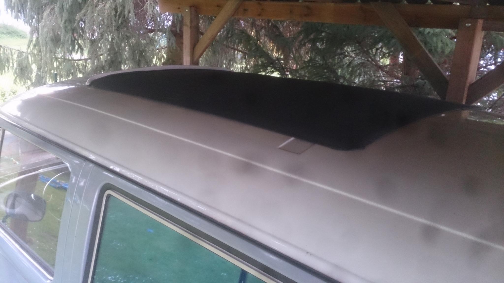

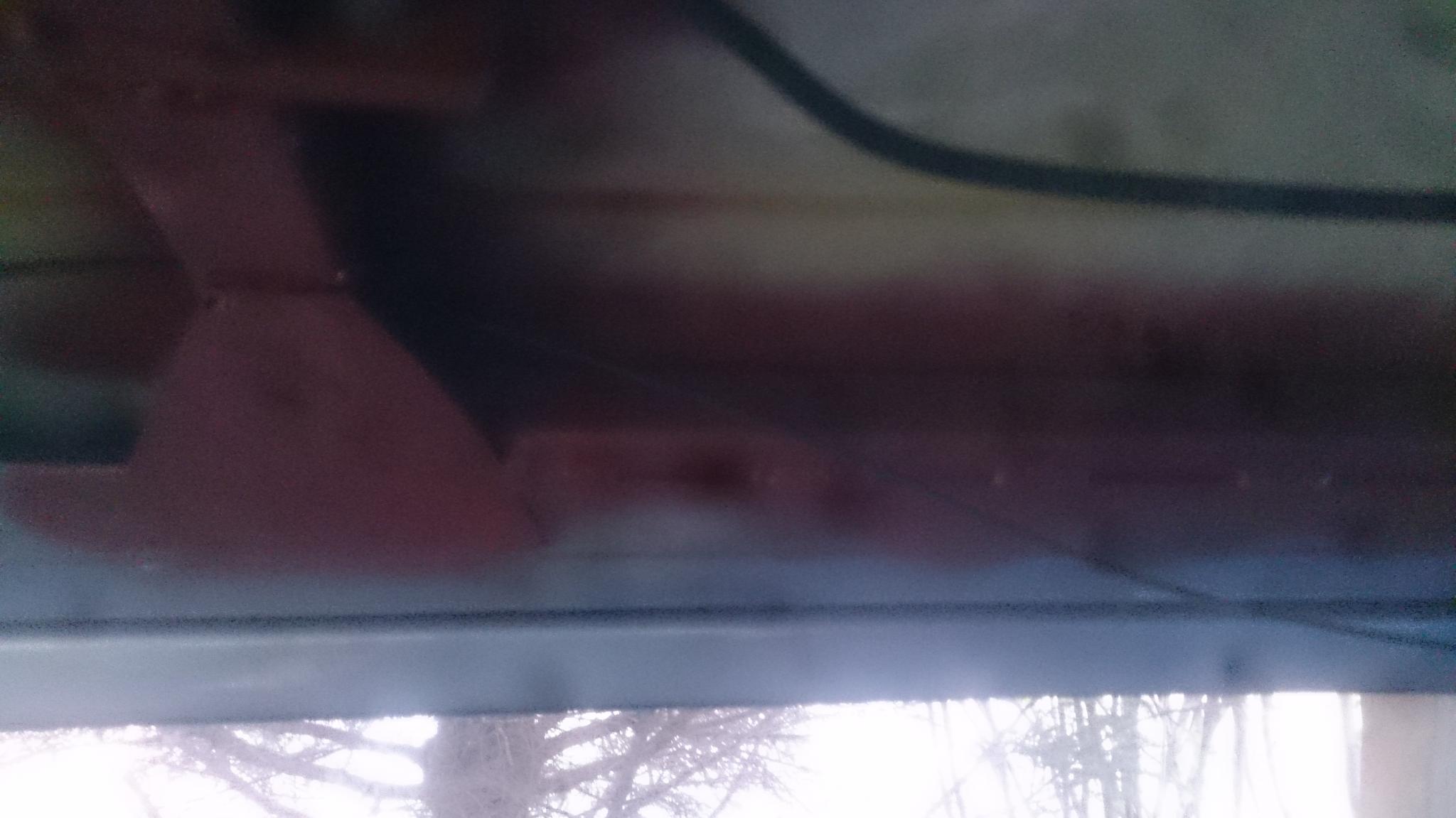

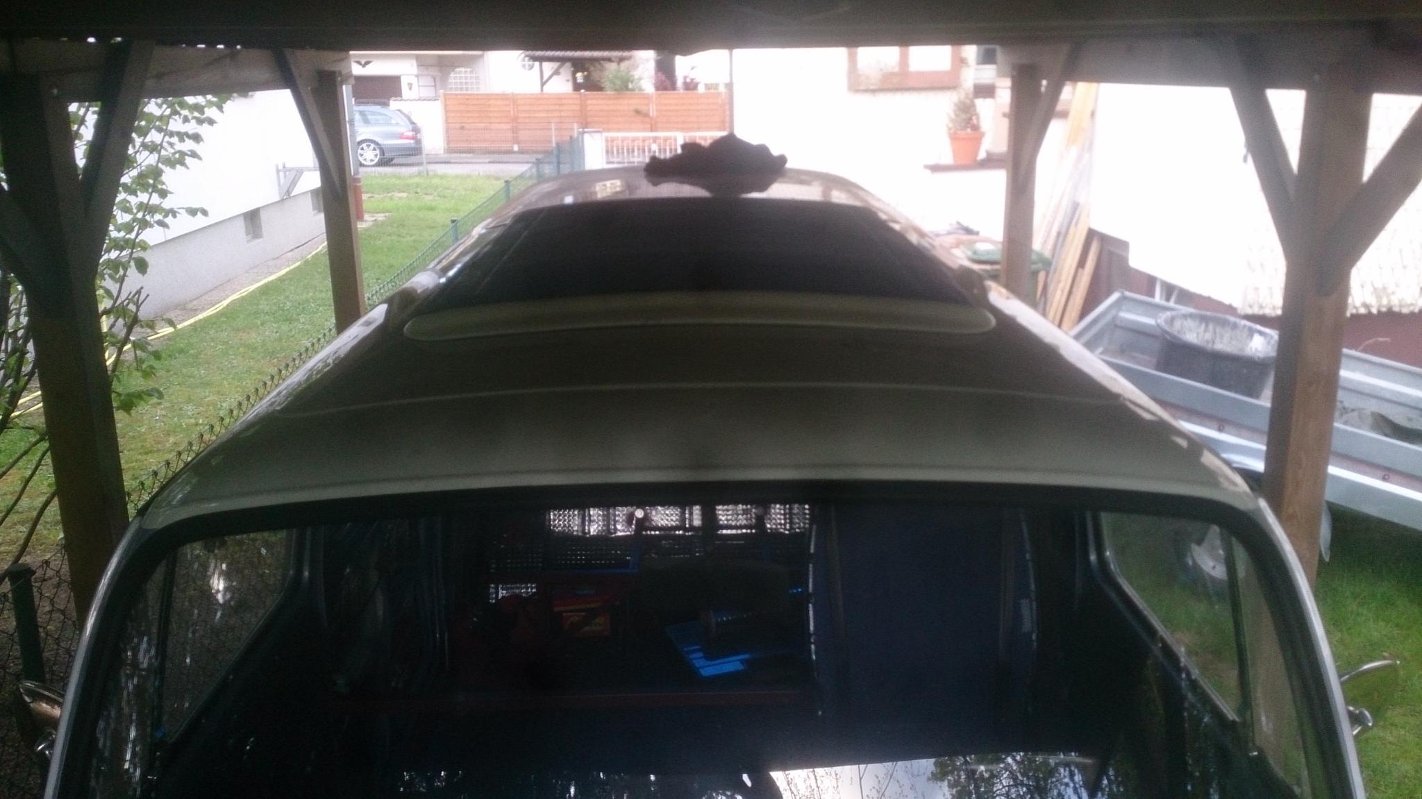

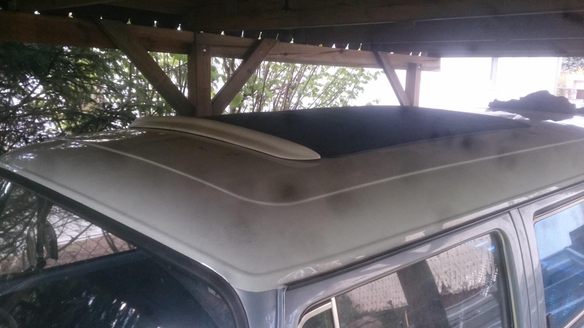

Jetzt auch ein paar Bilder wie es aussieht. Sorry für die schlechte Qualität, meine Handykamera stirbt so langsam.
Ich hoffe man erkennt die eingeschweißten Teile und wie das Dach im Gesamteindruck wirkt.

Nicht schlecht.
Die neue Strebe ist in meinen Augen auch recht funktional.
Da lässt sich wunderbar n Bedienfeld anbauen. Wie in nem Cockpit. Alles, was am Armaturenbrett optisch und haptisch stören würde könnte man dort anbringen.
Ne Leselampe für die einzelnen Sitze ließe sich damit auch realisieren.

Die Strecke ist zwar weit und die Spriegel sitzen zwischen allen Säulen irgendwo im Erbsenfeld, aber die Ausführung ist okay und sogar deutlich aufwendiger, als der professionelle Wohnmobilumbauer das macht.

... freut mich dass es so geklappt hat, meinen herzlichen Glückwunsch
Mein Tüffer hatte sich doch glatt eingepisst wenn nicht B-Säule mit B-Säule über einen Spriegel verbunden worden wäre.

Die neuen Spriegel sitzen tatsächlich 'irgendwo' zwischen den Säulen, aber dafür wurde ja auch auf jeder Seite ein zusätzlicher Holm auf den bestehenden angeschweißt, so dass in die B-Säule eingeleitete Kräfte doch zuverlässig über beide neuen Spriegel abgetragen warden dürften. und bei der Dimensionierung 30*30*3 biegt da auch nix. Zusätzlich habe ich die beiden B-Säulen ja auch noch mal direkt verbunden durch eine Strebe in ca. 50cm Höhe. Ich denke so halt das, der TÜVler war der selben Meinung.
Der ist allerdings auch sehr umgänglich und hört sich alles mal an, was nicht selbstverständlich ist. Ein anderer kam mir mit Dingen wie Fahrversuchen etc. Hätte nur noch gefehlt, dass ich zwei Protoypen für Crashversuche hätte anliefern müssen

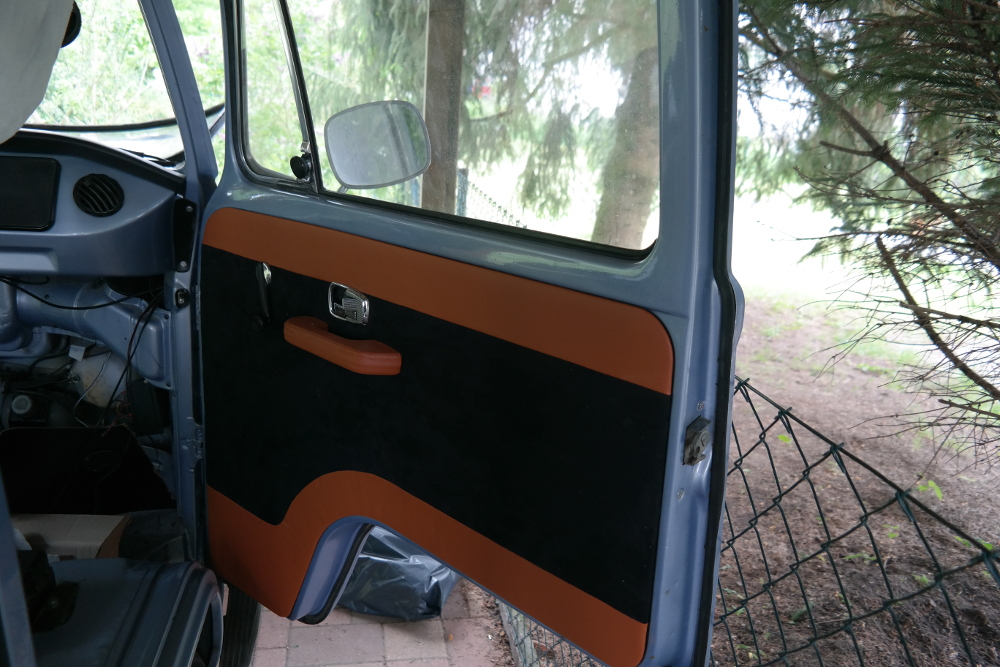

Jetzt gehts weiter mit den Sattlerarbeiten. Gestern kamen die neuen Türpappen für einmal komplett rundrum, heißt also weiter abends nähen, nähen, nähen. Und am Wocheende werde ich wohl mal eben schnell die Scheiben raustreten um den neuen Himmel einzukleben. Falls meine Nähkünste erfolgreich sind folgen wieder schöne Bilder.

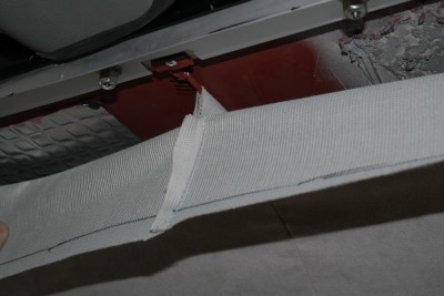

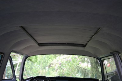

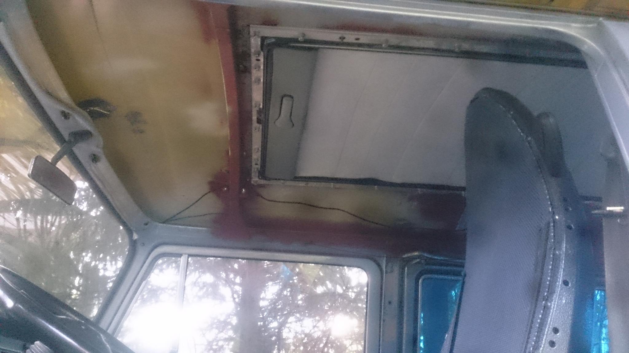

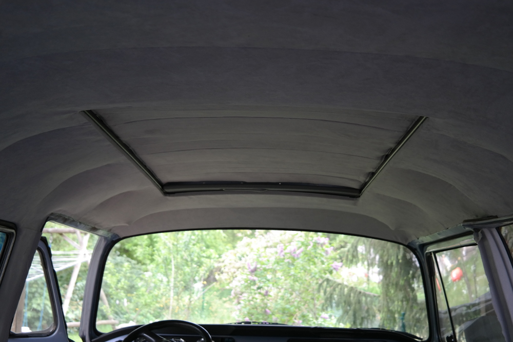

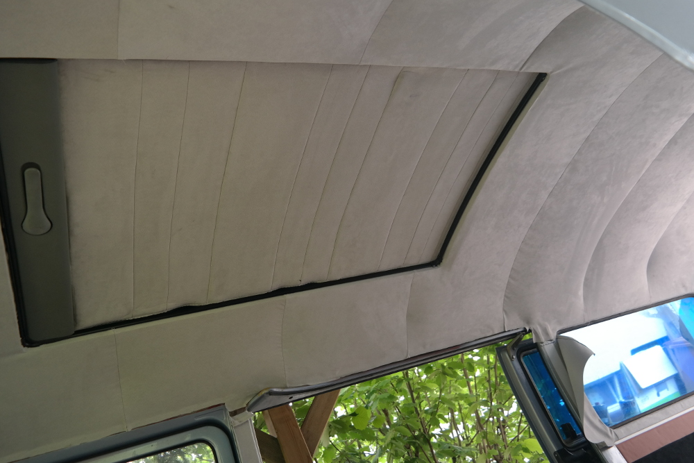

Ich hatte ja versprochen noch ein paar Ansichten vom Faltdach innen zu posten, jetzt mit dem neuen Himmel.
Um den Himmel am Faltdachrahmen gescheit zu befestigen habe ich Alu Winkelprofile entsprechend der Dachwölbungen gebogen und von innen an den Dachrahmen verschraubt, rundum mit einer kleine Fuge so dass der Stoff in die Fuge hinein verklebt werden kann. Der Himmel des Faltdachs ist aus dem selben Material.
Die Spannstangen habe ich aufgeteilt und mit kleinen Blechplatten verschweißt die auch an den Faltdachrahmen vernietet sind. Somit habe ich hier die selbe Wölbung im Dachhimmel wie im restlichen Bus.
Falls jemandem die kleinen Beulen im Himmel ganz vorne auffallen: Das sind die Hoch- und Mitteltöner. Sie sind mit Sikaflex an die Dachhaut verklebt, für die Tieftöner such ich noch eine geeignete Stelle. Meine Türverkleidungen schneide ich nicht mehr an, die sind ja auch komplett neu bezogen. Ich möchte eigentlich alle Lautsprecher, auch die hinteren, unsichtbar verbauen.

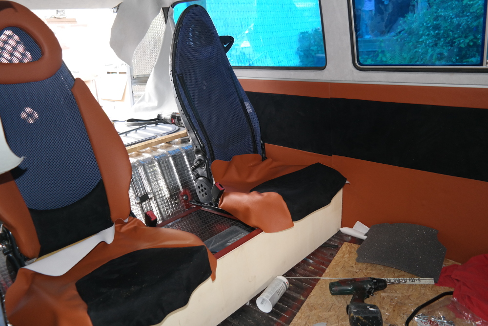

Auf dem letzten Bild sieht man schon mal wie der Bulli innen wird. Heute habe ich die beiden Smart-Sitze für hinten schon mal montiert. Einer hat schon die neuen Bezüge drauf. Ich glaube das wird ganz schön, aber ist noch sauviel Arbeit.
