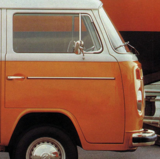

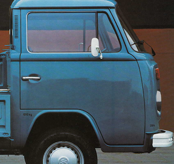

Schau in die Prospekte - unten ist immer ordentlich viel bis sehr viel Platz -
und auch in den Prospekten sind die Spaltmasse von Bulli zu Bulli unterschiedlich.

Danke für den Hinweis mit den Prospekten
Ich hab ja den Anspruch, alles so orginal wie möglich zu restaurieren - da gehört dann auch sowas dazu

Das mit den Türspalten ist mir auch aufgefallen.
Da ich auch Unfälle Reparieren und Spalte genau einstelle, ist mir beim Einstige anpassen aufgefallen das man es nicht wie bei nem Modernen Auto einstellen kann.
Man muss da abstriche machen.Zumindest kann man versuchen das es halbwegs gleichmässig ist.

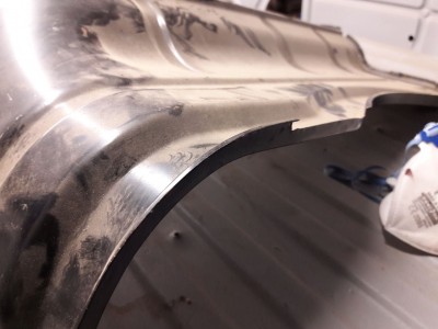

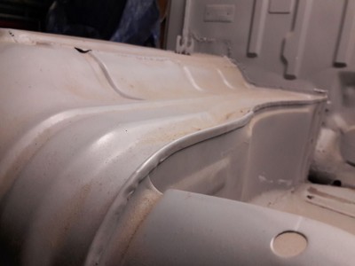

und mal wieder eine Frage zur Karosserie:
Radhaus vorne original - Kante umgebördelt
Radhausblech VW do Brazil - nur kurze Bördelkante
Beim VW do Brazil-Bech ist die Kante zum Umbördeln nur sehr kurz. Weiß jemand, ob die Kanten beim T2c überhaupt umgebördelt sind oder bleibt die Kante einfach so stehen?
