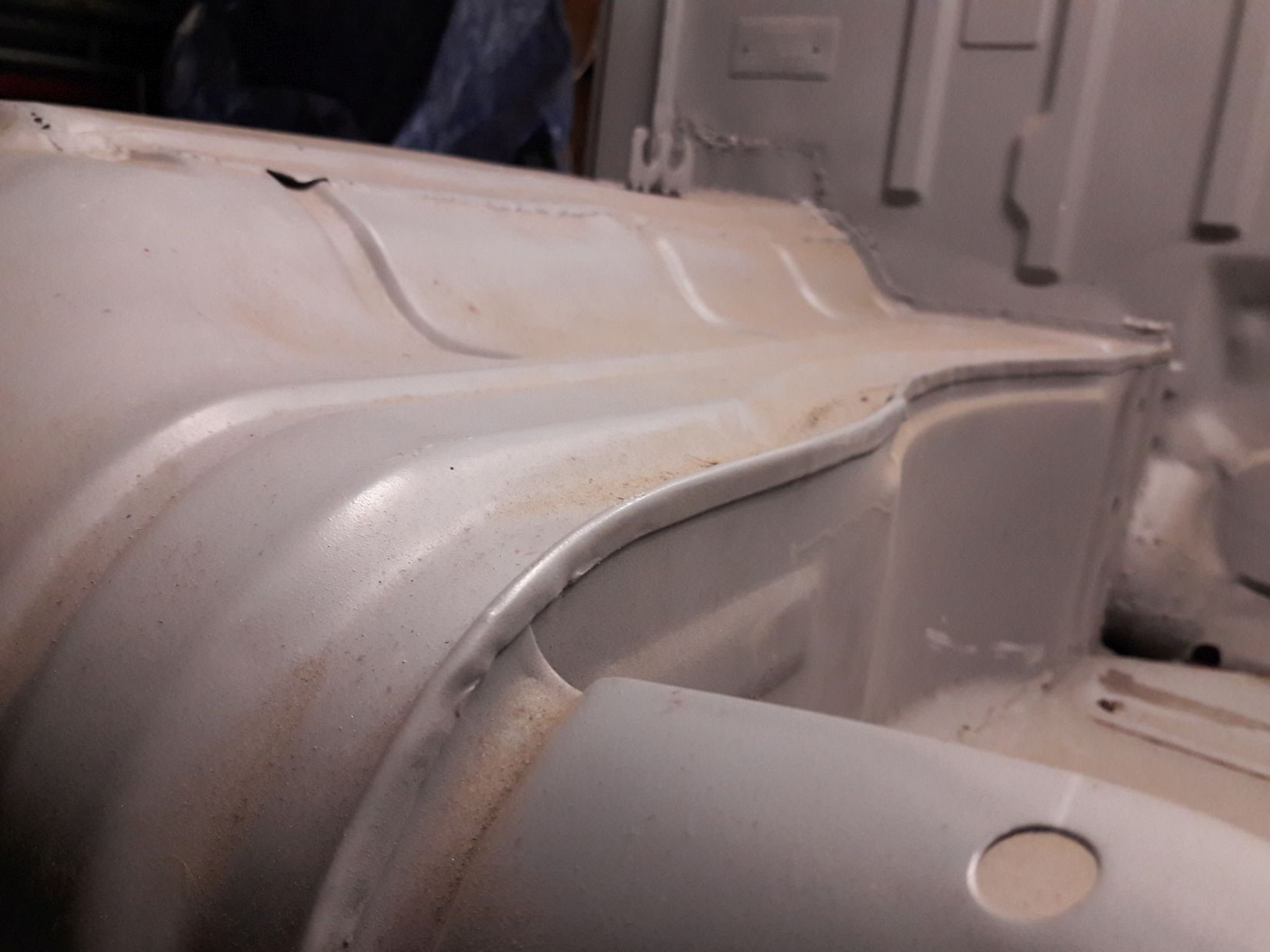

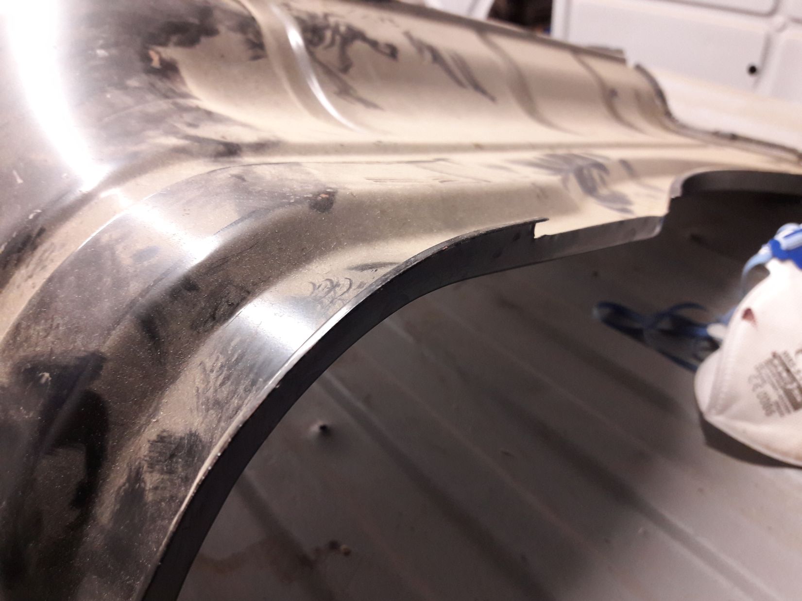

und mal wieder eine Frage zur Karosserie:
Beim VW do Brazil-Bech ist die Kante zum Umbördeln nur sehr kurz. Weiß jemand, ob die Kanten beim T2c überhaupt umgebördelt sind oder bleibt die Kante einfach so stehen?
Luftgekühlte Grüße,
Holger
Luftgekühlte Grüße,
Holger
