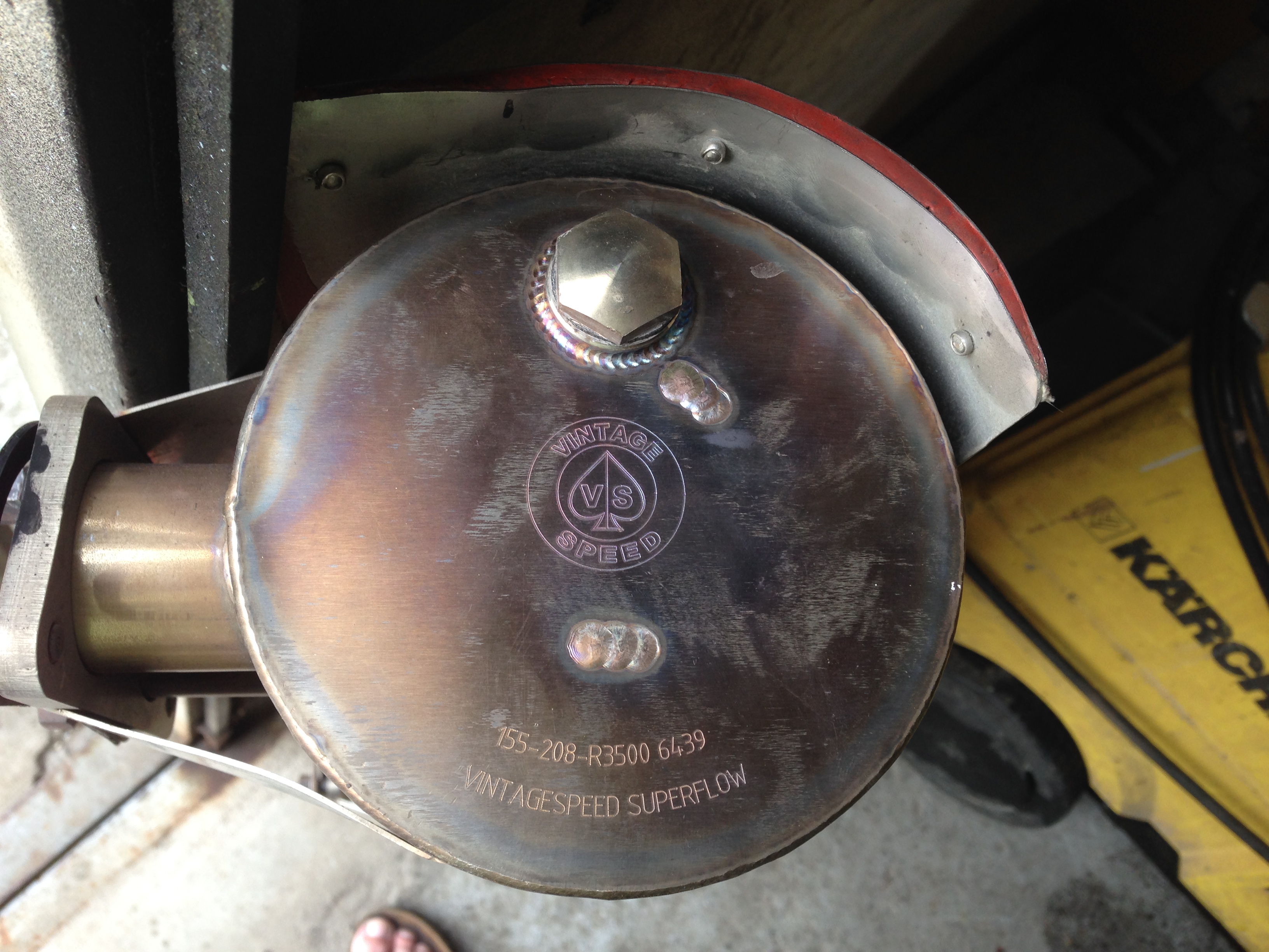

Hallo, ich habe an meinem 2,4l Typ4 den Vintage Speed Edelstahlauspuff verbaut und bin sehr zufrieden. Perfekte Verarbeitung und Passform zu einem vernünftigen Preis.
Eintragung beim TÜV war problemlos.
Der Auspuff ist sehr leise, fast wie Serie.
Das war mir sehr wichtig, so nervt eine Brülltüte auf Reisen doch ungemein und wenn ich mal draufstehe, machen die Webers die Musik

welchen hast du denn genau? Ich hab den superflow und finde den doch deutlich lauter wie Serie..
Ich wurde auch schon angesprochen ob ich einen anderen Motor drin hätte weil der so laut ist..
Gruß Jochen
Gruß Jochen :bier:

Hallo Jochen, jep hab auch den Superflow.
Na ja, Lautstärke wird wohl von jedem anders empfunden, je nachdem wie schwerhörig man schon ist :D

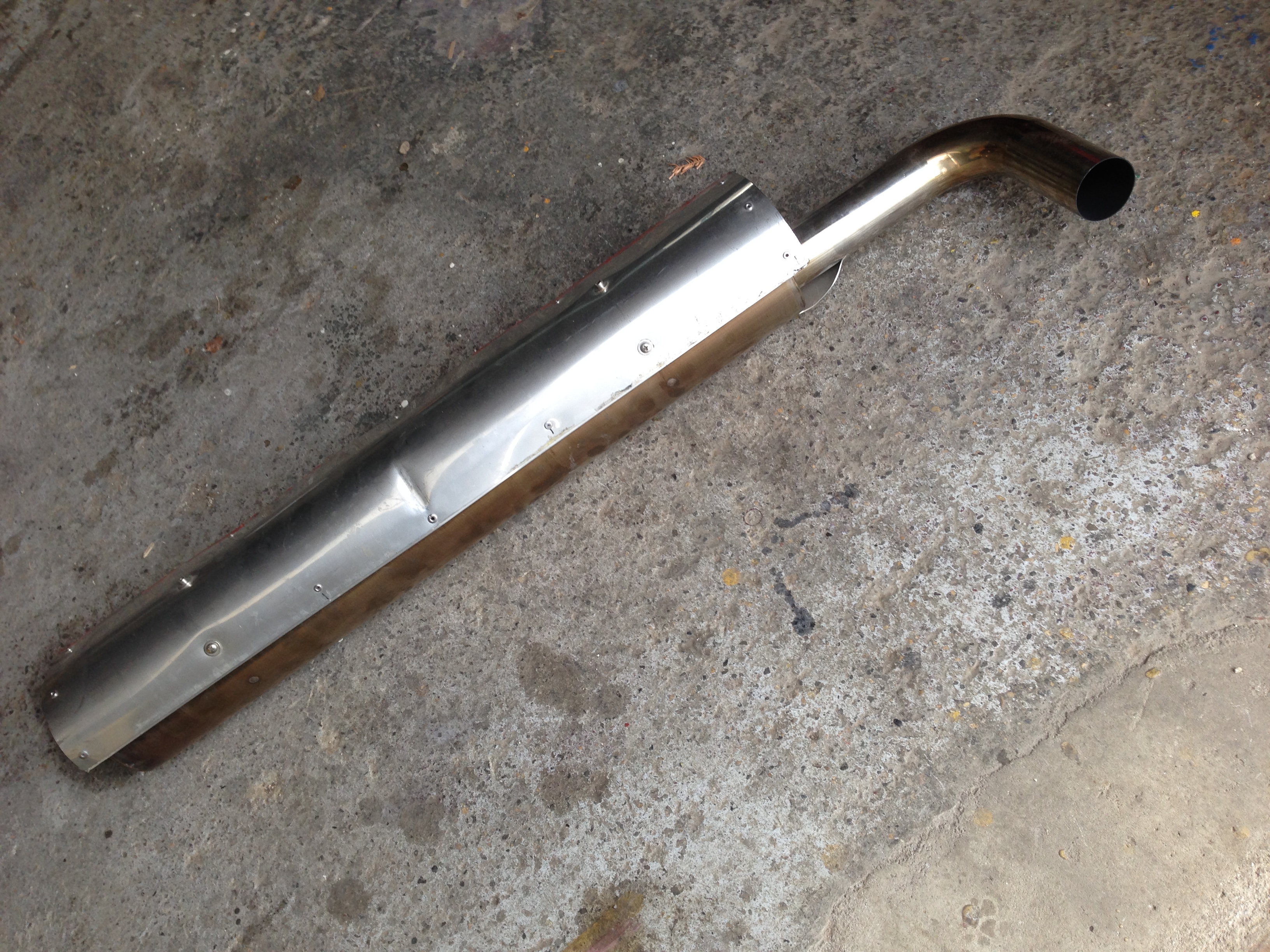

Ich habe übrigens ein doppeltes Blech mit Schweißschutzmatte dazwischen, mittels Nietmuttern auf den Topf geschraubt.
Das vermindert die Strahlungswärme nach oben ein wenig.

Hallo Ralph ich hab aber den mit zwei Endrohren.. bleibt die Frage ob die nun gleich laut sind..
