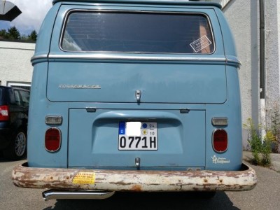

Der Vintage Speed ist montiert.
Die Dichtflansche wurden zusätzlich mit Dichtpaste abgedichtet.
Das Heckblech habe ich über die gesamte Breite ausgestellt.
Lautstärke ist OK. Ist nur im Stand lauter als Serie, während der Fahrt ist es angenehm.

Nicht böse sein aber ich finde das Endrohr sieht furchtbar aus am T2... Mit dünnem Endrohr mit 90 Grad Abgang (von GWD) gefällt mir der VS am T2 gut. Aber nur so. Wäre für mich die einzige Alternative zum Ahnendorp gewesen, letztlich wurde es dann aber der A., wegen der gleichen Rohrlängen. Ist noch nicht verbaut. Kommt demnächst mit dem 1776ccm Upgrade.

Der Ausgang in diesem Winkel stört mich nicht. Nur vom Durchmesser dürfte es ne halbe Nummer kleiner sein.
Aber alles besser als der originale Strohhalm.
Aber auch nur mein Geschmack, andere finden Original am Schönsten.
