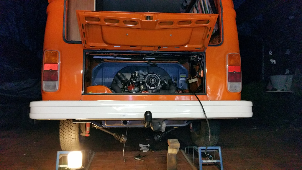

Hey, das klingt doch super. Weißt du noch wie du das gelöst hast mit der Halterung? Bzw was meinst du genau (soweit bin ich leider noch nicht)
Es zieht sich aktuell alles ein wenig da Getriebe und Motor auch nicht zusammenpassen bzw gehören haben die ersten Motorschrauben nicht gepasst, waren zu kurz. Auch die Stiftschrauben vom Getriebe für das Gehäuse des Haltebügels ist leider zu kurz. Ist halt mein erster Motor den ich einbaue und alles recht neu. Hätte ihn zwar auch einbauen lassen können aber wollte es gerne eben auch lernen und verstehen für spätere Pannen.
Finde leider nur keinen der mir aus der Nähe mal helfen könnte. Falls also wer mal Nähe Kassel ist und ein Bierchen oder einen Kuchen möchte darf gerne mal vorbeischauen Bild
Also die Traverse habe ich. Motorverblechung leider nicht, habe ich heute auch festgestellt das diese sehr schwer zu finden sind und hoffe das ich da noch was finde.

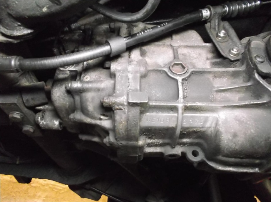

Weiß jemand welche Ausrücklager ich benötige? Bis auf das Ausrücklager sollte am Getriebe ja nichts fehlen oder ? Habe einfach mal Bilder beigefügt vom Motor und Getriebe

Charly66 hat geschrieben: ↑13.01.2019 00:37 Weiß jemand welche Ausrücklager ich benötige? Bis auf das Ausrücklager sollte am Getriebe ja nichts fehlen oder ?
Ja, Dein Getriebe ist definitiv für eine geführte Kupplung. (Die Führung ist das Rohr über der Eingangswelle, welches mit 3 Schrauben befestigt ist.)
Hast Du einmal die Getriebekennzeichnung ausfindig machen können? (Hier ein Beispiel, wo man die findet):
Vielleicht einmal darüber nachdenken, ob man die Ausrückwelle einmal ausbauen und neu fetten sollte. Simmerringe der Eingangs-, Antriebswellen sowie Schaltwelle ev. prophylaktisch tauschen?
