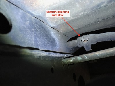

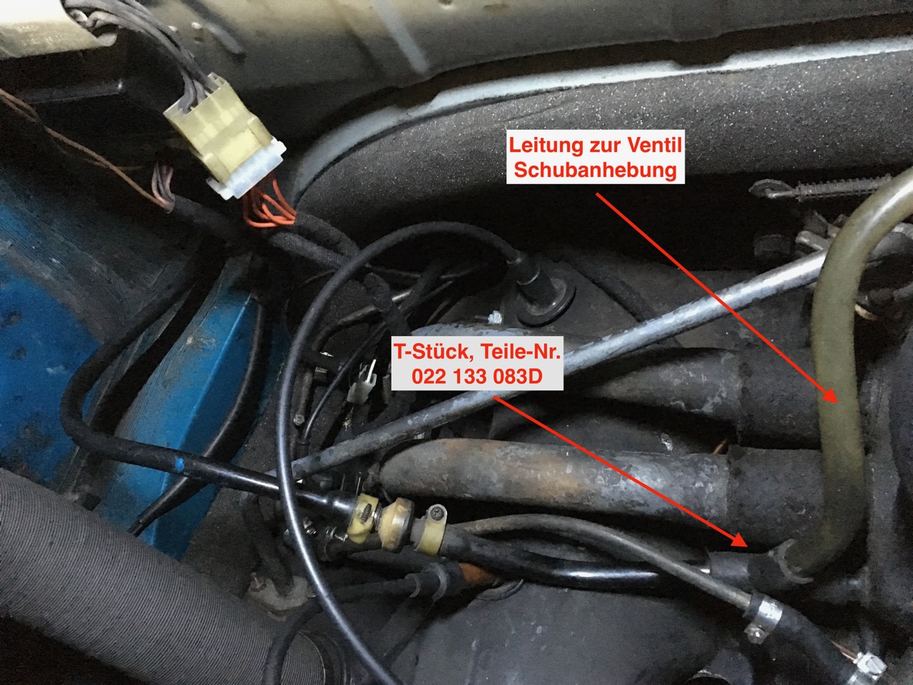

ich bin dir noch ein paar Daten und Bilder schuldig.
Also: die Länge der Unterdruckleitung konnte ich im eingebauten Zustand trotz Hebebühne nicht präziser messen, als ich sie schon angegeben hatte.
Bilder habe ich von der Anschlussstelle der Leitung an das hintere Ende des Metallrohres unter dem Auto gemacht, und im Anschluss an den Luftsammler. Die Unterdruckleitung hat einen Außendurchmesser von 12 bis 12,5 mm. Wandstärke habe ich nicht messen können. Im Knappmann ist die unter der Nr. N 020 390 1 mit 12 x 3,5 mm angegeben.
Die Metallleitung unterm Auto hat einen Außendurchmesser von 12 mm. Die Kunststoffleitung müsste im Innendurchmesser auf 12 mm aufgeweitet werden.
Über das andere Ende der Kunststoff- Unterdruckleitung wird das T-Stück gestülpt; da muss nichts aufgeweitet werden. Das T-Stück bietet fast jeder Teilehändler an. Das muss nicht bei deinem Satz dabei sein. Das Rückschlagventil sitzt halt irgendwo dazwischen.
Beim Knappmann ist die Leitungslänge vom hinteren Ende der Metallleitung aus mit 1.430 mm angegeben. Aber wenn ich das richtig interpretiere, scheint mir das eine Länge für eine Vergaserausführung zu sein.
Die Leitungslänge dürfte auf den Zentimeter nicht die Rolle spielen, weil sich die Leitung zum einen kürzen läßt (weil ein Ende nicht aufgeweitet werden muss), und weil die Leitung im Motorraum in einem Bogen verlegt ist (siehe Bilder), in dem auch eine zu große Leitungslänge ausgeglichen werden kann.
Um das vordere Leitungsstück zwischen Metallleitung und BKV habe ich mich jetzt nicht gekümmert; ich gehe davon aus, dass das wie bei den Vergasermodellen ausgeführt ist.
Reichen die Angaben aus?

Hallo Thomas, erst mal danke für die InfoThomas R. hat geschrieben: ↑10.03.2019 15:33 Hallo Ralph,
Wenn ich das richtig verstehe führt die Leitung bei Dir nicht an einen Stutzen vom Ansauggeweih am Getriebe-Stirnblech, so wie es beim Vergasermotor ausgeführt ist,
sondern führt durch das Stirnblech in den Motorraum.
Die Wandstärke macht mir noch Sorgen, 12 x 3,5 mm ist eine wesentlich dickere Leitung als beim Vergasermodell.
Es war gut von Dir gemeint, aber es macht glaub keinen Sinn die Leitung aufgrund von Fotos und Daten nach zu fertigen. Das wird wohl nichts werden
Ich habe doch noch einige Bestellungen erhalten, und trotz der entmutigenden Resonanz hier im Forum mein eingekauftes Material verarbeitet.
Wie von mir geplant, nicht vorgebogene, an den Enden aufgeweitete Rohlinge zu liefern, macht keinen Sinn.
Im Laufe der Herstellung musste ich öfters mal eine Leitung in den Kübel kicken weil sie geknickt ist oder zu warm wurde.
Das ist für den unerfahrenen "Selbstbieger" ohne Biegelehren kaum zufriedenstellend zu leisten.
Ich bin mit den ersten Prototypen fast fertig und werde die Leitungen kostenmässig optimiert (nur noch 2 Statt 7 Dichtungen)
demnächst anbieten.
Dann hätte ich eine große Bitte:
Wenn mir jemand einen Einspritzer Leitungssatz (oder ist es eine Einzelleitung?) vom Metallrohr höhe C-Säule komplett nach hinten bis zum Anschluss Motor zusendet, sende ich im Tausch einen neu angefertigten Satz zurück.
Dir Leitung darf gerne beschädigt/undicht sein,
Sie sollte aber als Muster für die Reproduktion taugen
Auch ich glaube, dass die 2 Leitungen vom Metallrohr B-Säule nach vorne zum BKV und weiter, bei allen Modellen/Motorisierungen gleich sind.
Falls es jemand besser weiss, bitte ich um Info.
VG Ralph
