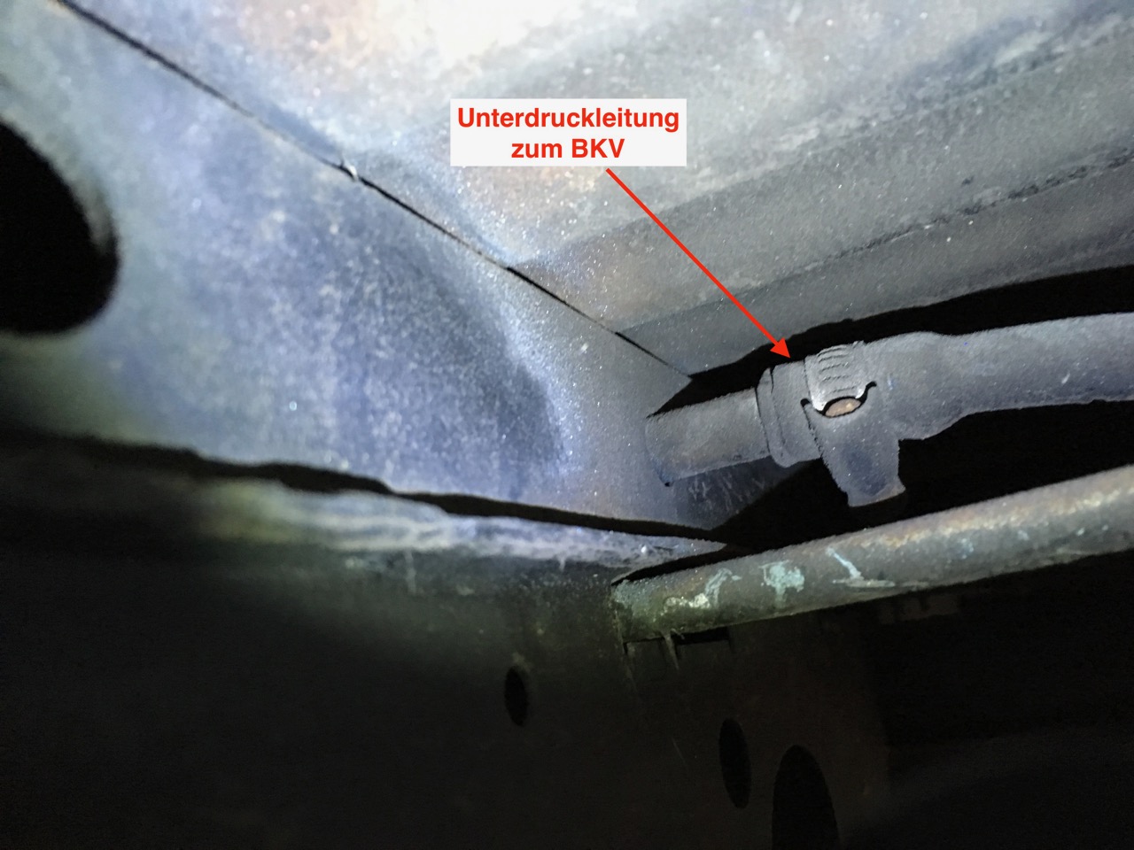

ich bin dir noch ein paar Daten und Bilder schuldig.
Also: die Länge der Unterdruckleitung konnte ich im eingebauten Zustand trotz Hebebühne nicht präziser messen, als ich sie schon angegeben hatte.
Bilder habe ich von der Anschlussstelle der Leitung an das hintere Ende des Metallrohres unter dem Auto gemacht, und im Anschluss an den Luftsammler.
Die Unterdruckleitung hat einen Außendurchmesser von 12 bis 12,5 mm. Wandstärke habe ich nicht messen können. Im Knappmann ist die unter der Nr. N 020 390 1 mit 12 x 3,5 mm angegeben.
Die Metallleitung unterm Auto hat einen Außendurchmesser von 12 mm. Die Kunststoffleitung müsste im Innendurchmesser auf 12 mm aufgeweitet werden.
Über das andere Ende der Kunststoff- Unterdruckleitung wird das T-Stück gestülpt; da muss nichts aufgeweitet werden. Das T-Stück bietet fast jeder Teilehändler an. Das muss nicht bei deinem Satz dabei sein. Das Rückschlagventil sitzt halt irgendwo dazwischen.
Beim Knappmann ist die Leitungslänge vom hinteren Ende der Metallleitung aus mit 1.430 mm angegeben. Aber wenn ich das richtig interpretiere, scheint mir das eine Länge für eine Vergaserausführung zu sein.
Die Leitungslänge dürfte auf den Zentimeter nicht die Rolle spielen, weil sich die Leitung zum einen kürzen läßt (weil ein Ende nicht aufgeweitet werden muss), und weil die Leitung im Motorraum in einem Bogen verlegt ist (siehe Bilder), in dem auch eine zu große Leitungslänge ausgeglichen werden kann.
Um das vordere Leitungsstück zwischen Metallleitung und BKV habe ich mich jetzt nicht gekümmert; ich gehe davon aus, dass das wie bei den Vergasermodellen ausgeführt ist.
Reichen die Angaben aus?

Thomas R. hat geschrieben: ↑10.03.2019 15:33 Hallo Ralph,
