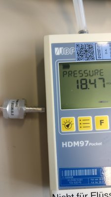

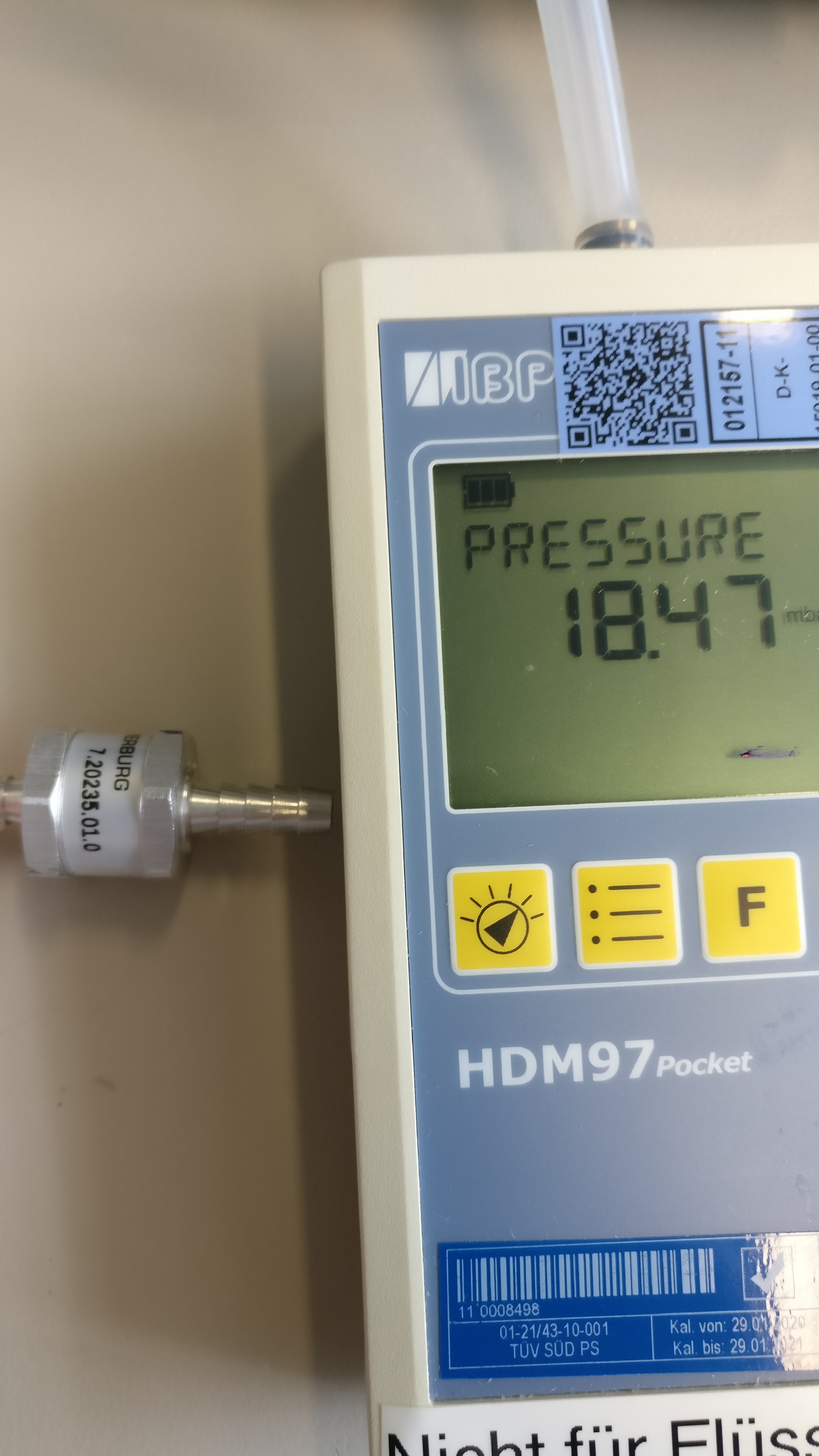

da ich auch eine Repro Pumpe im Bus habe, ohne Absperrmembran, habe ich mir auch das Pierburg Rückschlagvenbtil 7.20235.01.0 besorgt. Bei den Kosten ja keine große Investition.
Nachdem ich aber auch Norberts Beitrag gelesen hatte, habe ich selbst bei mir im Labor noch einmal nachgemessen.
Norbert*848b hat geschrieben: 20.06.2019 15:29
Nachdem ich mir nun selbst solch ein Ventil besorgt und durchgemessen hatte, musste ich leider feststellen, dass man sich um Faktor 10 bei den Angaben vertan hatte. In Wirklichkeit beträgt der Öffnungsdruck nur 10 mbar, entsprechend einer Benzinsäule von nur etwa 14 cm. :?
Leider musste ich feststellen, dass Norbert kein Montagsprodukt bekommen hatte, sondern da tatsächlich ein Fehler im Datenblatt ist :wall: (was auch aus meiner Erfahrung nicht gerade selten ist, sondern eher usus)
Ich konnte einen Druck von ca 18.5 mbar messen, was einer Benzinsäule von 25cm entspricht.
Zusätzlich habe ich das ganze noch be meinem Bus (T2a, Typ1) kurz getestet.
Bei halbem Tankstand läuft auf Höhe des Benzinstutzens am Vergaser noch kein Benzin nach auch ohne das Rückschlagventil. Erst auf Höhe des Ansaugstutzens läuft es nach.
Ich denke daher dass das Ventil bei einem T2a auch bei vollem Tank verwendbar ist.
Ob das ganze bei einem Typ4 reicht, kann ich so nicht sagen.
Wenn ich das Ventil eingebaut und vollgetankt habe, geb ich noch einmal bescheid.

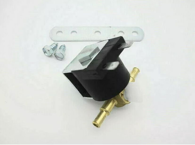

ich habe das elektrische Benzinabschaltventil von Tomasetto eingebaut, funktioniert einwandfrei :gut:

… und bei den Kraftstoff-Rückschlagventilen liegen die auch mit dem Öffnungsdruck um eine Zehnerpotenz zu gering voll daneben. :motz:
Statt der angegebenen 0,15–0,25 bar sind es in der Tat nur 0,015–0,025 bar. :heul:

Frage zu dem Tomasetto: wo ist Plus und wo minus?
Angeblich laut Kennzeichnung auf dem Gehäuse, aber da sehe ich nix.
Kann mir jemand weiterhelfen?
Ich wollte den Absperrhahn mit an die Benzinpumpe hängen. Habe eine Pierburg an einem Abschalt-Relais angeschlossen und wollte jetzt einfach die Kabel weiterziehen von der Spritpumpe...
Dankeschön!
