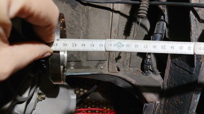

So, heute den 2. Halter fertig gemacht. Nach der Probemontage dann nochmal nachgemessen, ob das Getriebe auch mittig sitzt.
An der Schaltstange auf Grund meiner Lehre war alles ok, aber als ich die Abstände der Achsstümpfe (jeweils zwischen Getriebe und Rad) gemessen und verglichen habe, habe ich einen Unterschied von ca 1 bis 1,5 cm festgestellt :shock:
Auch hinten, der Motor sitzt außermittig. Sehr merkwürdig. Meine Hoffnung liegt jetzt darin, dass der Motorhalter, den ich ans Dummygehäuse geschraubt habe irgendwie krumm ist. Ich werde als nächstes meinen 2L Motor (mit dem originalen Motorhalter) nehmen, ans Getriebe anflanschen, einbauen und dann nochmal messen. Schon merkwürdig, da es mir bisher noch nie aufgefallen war....

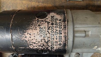

Als Anlasser habe ich den originalen 914er zur Hand
Danke für den Input.
[/quote]
Hi Harald, könntest Du eine Skizze vom 914er Anlasser anfertigen und hier reinstellen.
Auf der die Maße des 914er Anlassers zu sehen sind.

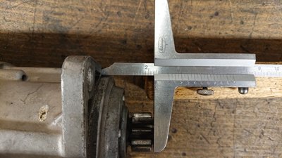

Hab mal gemessen....
Ruhezustand Flanschfläche zu Ritzel vorderes Ende 32mm
Ausgefahren Flanschfläche zu Ritze vorderes Ende 44mm
Hub demnach 12mm
Ritzelbreite 12mm

Ein Problem habe ich inzwischen erkannt (Dank an Micha ;-) ) und behoben. Der Versatz ist durch die nicht mittige Schaltstange gekommen. Das mit der Vermittelungslehre ist also der falsche Weg gewesen. Nun ist das Getriebe über den Vergleich Abstand Achsstümpfe rechte Seite / linke Seite ausgemittelt. Man lernt ja nie aus....
Das Problem mit dem Anlasser besteht im Moment noch, wobei ich das Maß "ausgerückt" von 44 auf 46 mm korrigieren muss (Hub = 14 mm).
Da das 914er Getriebe eine 5mm tiefere (oder breitere) Glocke hat, fehlen die natürlich, wenn der Anlasser in den Zahnkranz eingreifen soll.

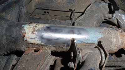

Drehstabrohr vorbereitet

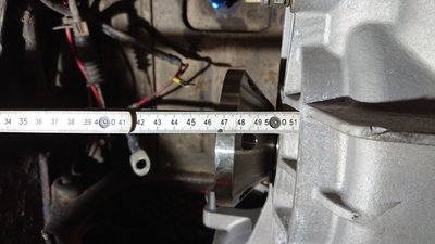

Getriebe mit Haltern nochmal montiert und kontrolliert
Abstände der Achsflansche innen / außen links mit rechts ;-)
