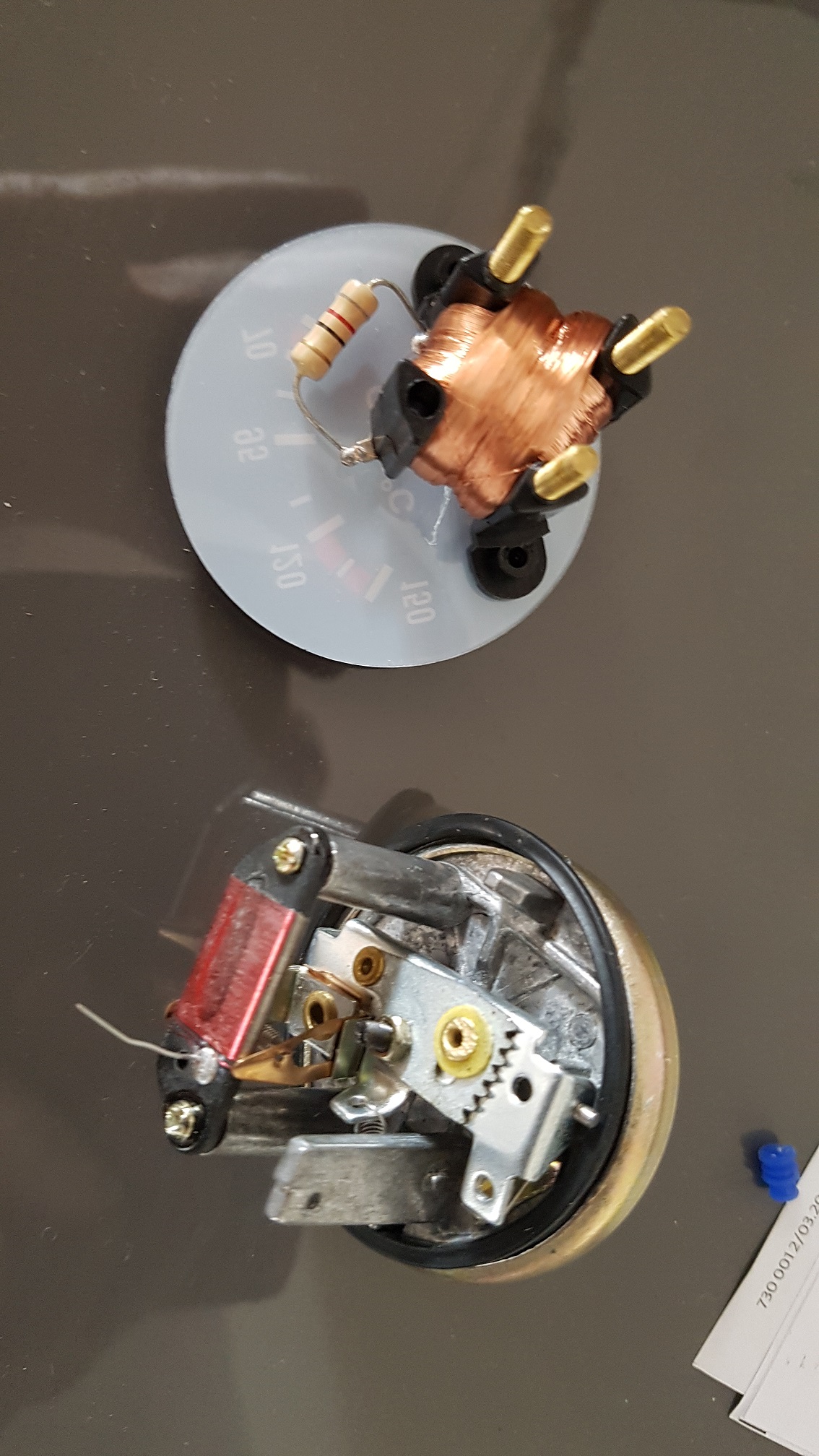

Ich hab jetzt mal 2 Chineseninstrumente aufgemacht. Da ist ne Spule mit +, - und Geberanschluss drin. Dazu 1 oder 2 Widerstände, je nach Anzeige (einmal Temperatur, einmal Öldruck). Dazu dann gleich noch ein Öldruck-Geber aufgemacht.
Der Öldruck muss sich mechanisch unterscheiden, da sonst nicht der maximale Widerstandswert erreicht wird.
Widerstandskennlinie 5 Bar Druckgeber:
0 bar - 10 Ohm
5 bar - 184 Ohm
Widerstandskennlinie 10 Bar Druckgeber:
0 bar - 10 Ohm
6 bar - 124 Ohm (da wäre der 5 Bar jetzt bei >184 Ohm)
10 bar - 184 Ohm
Eine 10 Bar Anzeige müsste also mit einem 5 Bar Geber (bei 5 Bar) voll ausschlagen, also 10 Bar anzeigen. Die Instrumente sind intern also gleich, nicht die Geber.
Gruß Jan

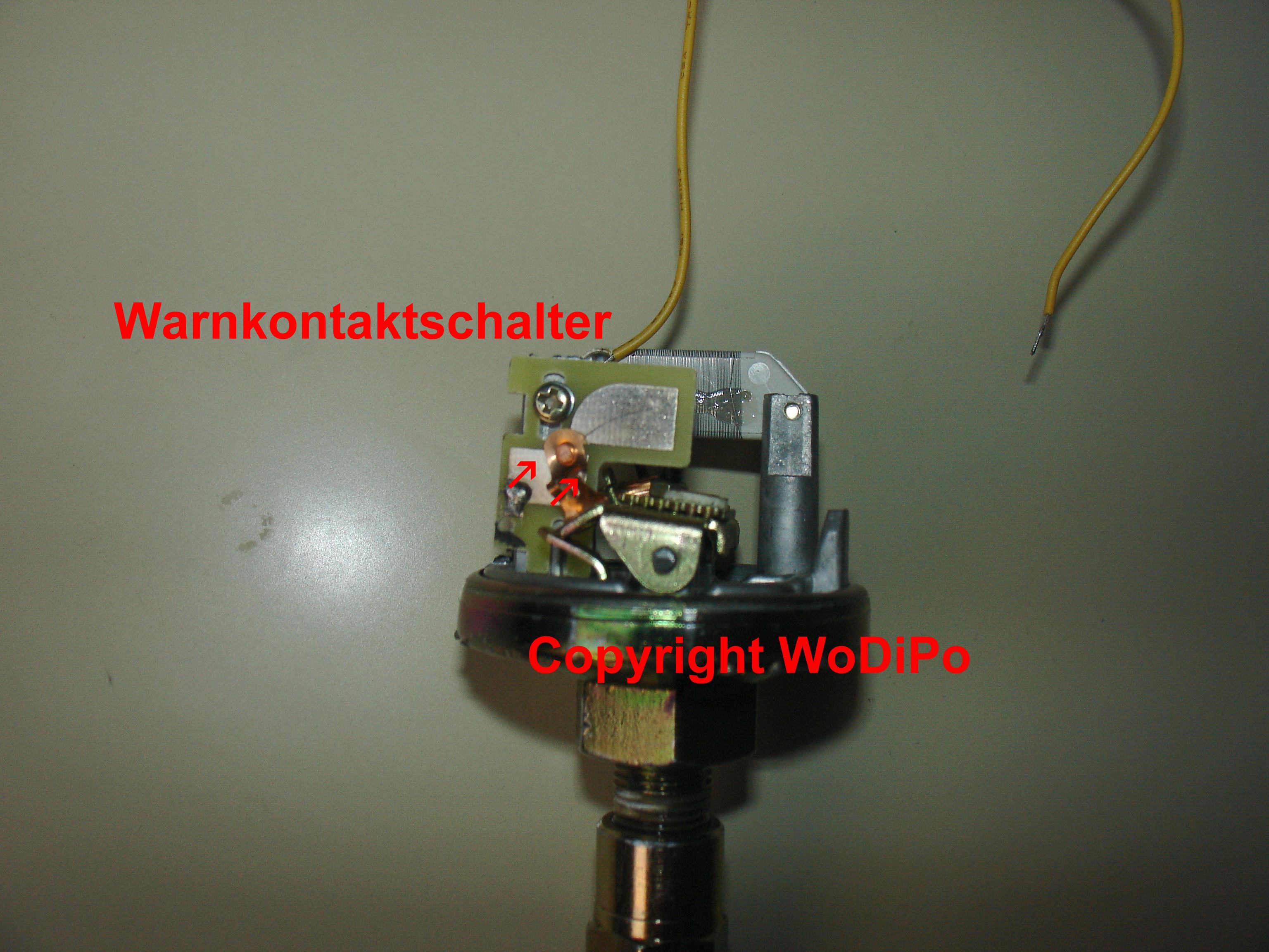

Anbei, andere China Bauform mit manuell justierbarem Warnkontakt.
Öldruckgeber China
Öldruckgeber China
