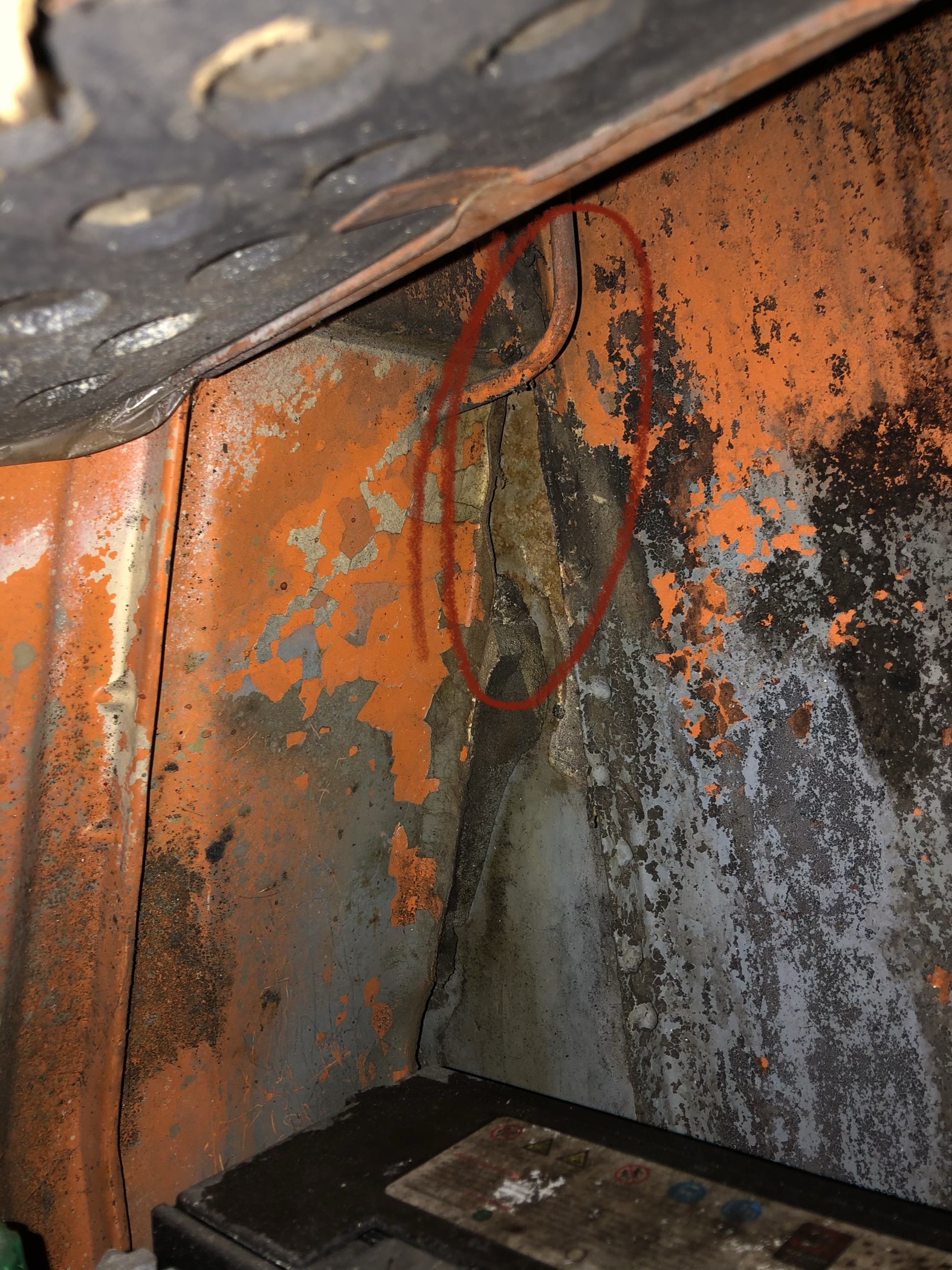

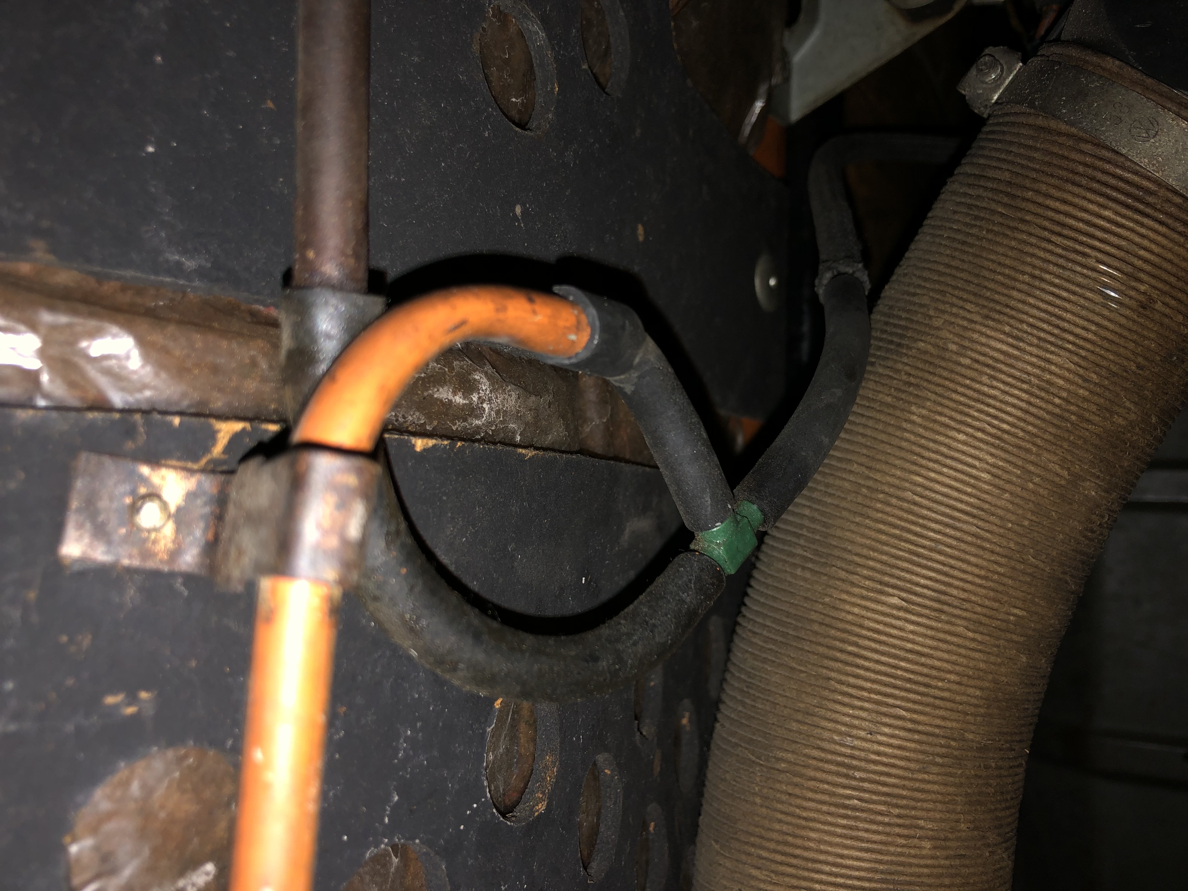

Hallo Rolf-Stephan,Rolf-Stephan Badura hat geschrieben: ↑28.05.2020 20:47 Ja, sie geht auch in die D-Säulen Ohren zum Kondensieren und von dort nahe Motorklappe zusammen und zum Luftfilter (bei Amis teilweise vorher in einen Aktivkohlefilter) zur Verbrennung... Schau Dir mal Bildtafel 021-10 Mitte an: http://www.michaelknappmann.de/bulli/mi ... 02110.html
Riechen sollte da nix.
Meist sind aber die um 50 Jahren alten Verbindungs-Schläuche (In der Bildtafel #24 und #9) hinüber oder fehlen gar und müssen erneuert werden.
verstehe, ich dachte dass die Leitungen in den D-Säulen offen enden und es deshalb aus den Ohren nach Benzin riecht.
Die von Dir genannten Schläuche sind soweit O.K.. Da es hauptsächlich aus dem rechten Ohr riecht, denke ich dass es vielleicht am Einfüllschlauch liegen könnte. Vermutlich ist der Hohlraum, in dem dieser liegt, normalerweise zum Motorraum hin abgetrennt. Hier wurde aber bereits recht schlampig repariert, wodurch ein ca. 1 cm breiter Spalt zwischen den Seitenblech und dem "Kasten" ist (siehe Foto). Meine Vermutung ist, dass es von da rüber gast und dann in der D-Säule hochsteigt. Wie kann man den Einfüllschlauch erreichen?
Das ominöse T-Stück bzw. der Anschluss daran sieht auch etwas komisch aus. Sollte hier nicht der "Abzweig" zum Luftfilter führen? Bei mir geht der "Durchgang" zum Luftfilter. Oder ist das egal?

es darf, wenn alles in Ordnung ist, nirgendwo nach Benzin riechen, weder aus dem Zulaufschlauch noch aus den Belüftungsschläuchen. Das ist ein geschlossenes System, was nur einen kleinen Notausgang im Falle von Druckunterschieden hat. Lediglich, wenn sich das kalte Benzin ausdehnt und der Wagen steht, kann es ein ganz klein wenig aus dem Luftfilter ausgasen, aber das merkst Du meistens nicht von außen (wenn alles sauber angeschlossen ist).
Ich würde Dir deshalb dringend raten, nach der Ursache zu forschen. Das Ding muss dicht sein. Da, wo heute nur ein wenig Gas rauskommt, gibt es morgen Tropfen und übermorgen einen Notruf.
PS: die Verschlauchung des T-Stücks ist ziemlich wurscht, Hauptsache dicht.

Hallo Hubert,
hast Du auch den kleinen Verbindungsschlauch im Motorraum auf der Fahrerseite kontrolliert? War nicht in Deinen Bildern...
Hab da aber auch schon alleine rumgeflucht
Viel Erfolg
Über Tankraum (ggf Vergaser- oder Motorausbau) und auf der Beifahrerseite den runden großen Deckel (einfach raushebeln, ist nur raufgesteckt). Und dann weiter mit schlanken aber kräftigen Fingern und gelenkigen Armen zu den Schlauchschellen in den Ecken - hast Du keine Praktikanten für so etwas am Start?
