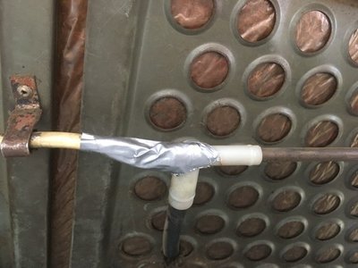

Wo ich das gerade so hier lese, springe ich doch mal auf ... Der Verbinder an der Motorklappe (Teil 15A bei Michael Kampmann) ist bei mir kaputt und notdürftig geflickt. Weiß jemand zufällig, wo es das Teil neu gibt?

'73er Bus? und das (Plastik?-)Teil 15A passen eigentlich nicht zusammen. Da wurde m.E. nach bei Deinem T-Stück schon einmal improvisiert.
Eigentlich müsste das Gummiteil 15 in Deinem Bus verbaut sein, so ich denn bei dem MJ richtig recherchiert habe.
Mit dieser Teilenummer solltest Du bei den einschlägigen Händlern ein Reproteil finden können.
211 201 405 (2 x 6,2 mm Innenduchmesser, 1 x 4,3 ID zur Luftfilterseite, da dann nur 1 mm Bohrung)
https://volkswagen.7zap.com/de/rdw/typ+ ... -21010/#15
Original ist der Abgang zum Luftfilter hin mit einer Kapillare versehen, das haben die Reproteile leider nicht.

Im übrigen habe ich mir auch ein Stück aus Metall angefertigt und das Ganze mit Kraftstoffleitungen zusammen gesteckt.

Könnte tatsächlich das Teil 15 sein, ist aber eindeutig Hartplastik und sieht zumindest original aus. Werde es mal ausbauen und genauer in Augenschein nehmen.

Sehr original, nur gehört es halt nicht zu diesem Auto...
