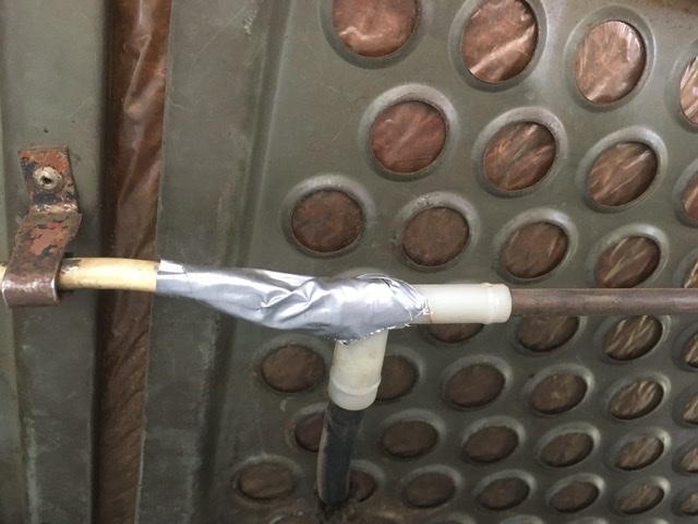

Wo ich das gerade so hier lese, springe ich doch mal auf ... Der Verbinder an der Motorklappe (Teil 15A bei Michael Kampmann) ist bei mir kaputt und notdürftig geflickt. Weiß jemand zufällig, wo es das Teil neu gibt?
Bernd

das Teil heißt T-Verbinder für 5 mm Schlauch. Hat VW nicht selber hergestellt, sondern zugekauft. Findest Du z.B. in der Bucht in vielen Varianten. Ich habe einen aus Messing drinnen, der geht nie wieder kaputt. Die Dinger sollten benzinfest sein, obwohl da nur in sehr seltenen Fällen Benzin ankommt.
Und warte nicht allzu lange, denn aus den Schläuchen kommt vergastes Benzin.
PS: der gute Mann heißt Knappmann :mrgreen: :mrgreen: :mrgreen:

'73er Bus? und das (Plastik?-)Teil 15A passen eigentlich nicht zusammen. Da wurde m.E. nach bei Deinem T-Stück schon einmal improvisiert.
Eigentlich müsste das Gummiteil 15 in Deinem Bus verbaut sein, so ich denn bei dem MJ richtig recherchiert habe.
Mit dieser Teilenummer solltest Du bei den einschlägigen Händlern ein Reproteil finden können.
211 201 405 (2 x 6,2 mm Innenduchmesser, 1 x 4,3 ID zur Luftfilterseite, da dann nur 1 mm Bohrung)
https://volkswagen.7zap.com/de/rdw/typ+ ... -21010/#15
Original ist der Abgang zum Luftfilter hin mit einer Kapillare versehen, das haben die Reproteile leider nicht.
Sinn und Zweck dieser Konstruktion hatte ich hier einmal beschrieben:
viewtopic.php?f=16&t=25452&p=264297&hil ... er#p264297
Im übrigen habe ich mir auch ein Stück aus Metall angefertigt und das Ganze mit Kraftstoffleitungen zusammen gesteckt. :wink:

Vielen Dank für die Hinweise!
Könnte tatsächlich das Teil 15 sein, ist aber eindeutig Hartplastik und sieht zumindest original aus. Werde es mal ausbauen und genauer in Augenschein nehmen.

Matt Eagle hat geschrieben: 02.06.2020 09:40 sieht zumindest original aus.
Sehr original, nur gehört es halt nicht zu diesem Auto...
