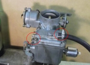

In meinem Vorstellungsthread hatte ich einmal diese Sicherung mit Bindedraht für den Kraftstoffanschluss am Vergaser vorgestellt:
Quelle: viewtopic.php?p=232362#p232362
