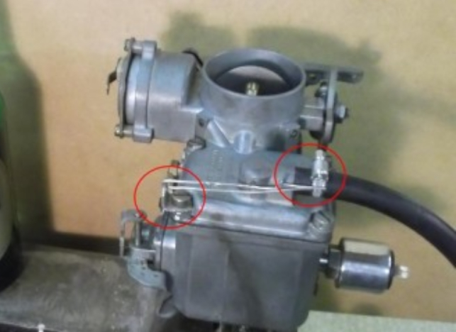

In meinem Vorstellungsthread hatte ich einmal diese Sicherung mit Bindedraht für den Kraftstoffanschluss am Vergaser vorgestellt:
Quelle: viewtopic.php?p=232362#p232362

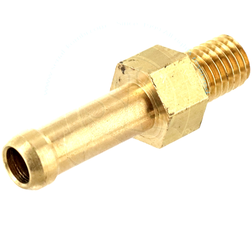

Hier gibt es eine interessante Alternativlösung, die allerdings etwas mehr kostet:
Quelle: https://www.serial-kombi.com/de-DE/t2-m ... ch-n328247
