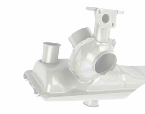

Mir stellt sich auch die Frage, was für ein Auspuff aktuell montiert ist.
Von welcher Seite wird die Ansaugrohrvorwärmung gespeist, von links oder rechts?
Hier ein Beispielbild, wo die Zuführung von der linken Seite erfolgt und ich hoffe, dass Du meine Frage so besser verstehen und deuten kannst:
Je nachdem wie die Frage von Dir beantwortet wird, hätte ich ggf. eine Theorie zur möglichen Ursache auf Lager.

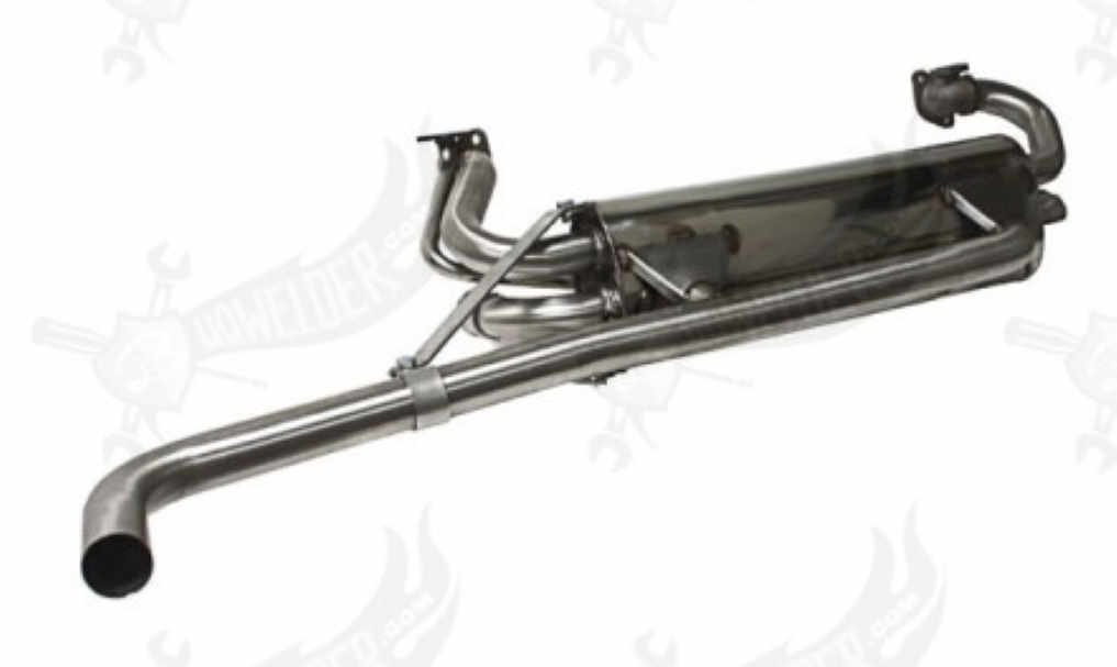

Ich habe den Edelstahlauspuff von Bugwelder montiert. Soweit ich das verstehe, geht die Vorwärmung von rechts nach links (Abgang direkt am Zylinder 2 und Mündung dann im Endtopf?!)

wool hat geschrieben: ↑25.10.2022 11:46 Soweit ich das verstehe, geht die Vorwärmung von rechts nach links (Abgang direkt am Zylinder 2 und Mündung dann im Endtopf?!)
So sehe ich das auch, wenn es sich um diesen Auspuff handelt, wobei Bugwelder nur diese eine Edelstahlausführung anbietet:
Nun zu meiner Hypothese:
Ruß- / Schmutzpartikel gelangten von rechts nach links in den Auspuff und verstopften nach und nach die Auslassseite der linken Bank.
