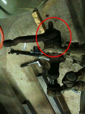

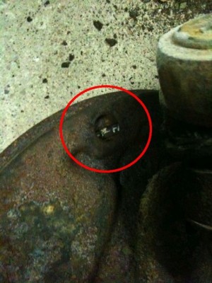

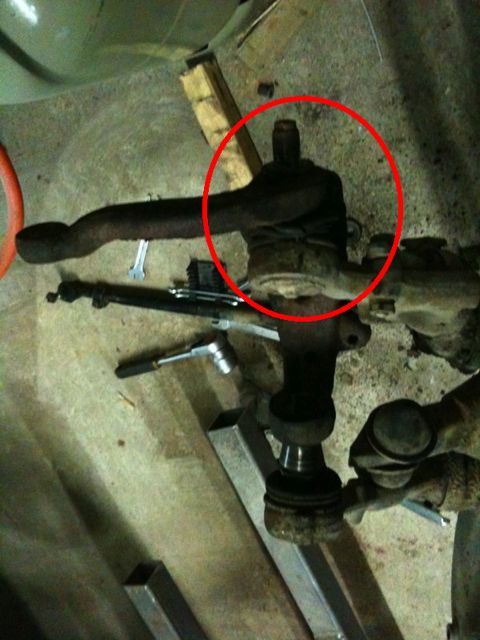

Ich bin schon weit gekommen.... nur jetzt habe ich zwei kleine Probleme...
1. Eine Bremstrommel bekomme ich nicht runter...weil die Bremsbacken blockieren....Was nun? 2. Ich bekomme den oberen "Arm" nicht ab..oder wie heißt der??...geht der nur mit einem Abzieher ab?...meiner ist zu klein Vielen Dank...
Re: Vorderachse restaurieren
Hallo David,
du benötigst entweder einen relativ großen Abzieher (kannst versuchen bei einer LKW-Werkstatt einen zu leihen, kaufen leigt so bei 60,-) oder du kannst das Traggelenk auch mit zwei Hämmern "abprellen". Hab ich so oft gelesen, weiß nicht ob das tatsächlich funktioniert. ich habe mir einen geeigneten Abzieher gekauft.
Philipp
Philipp
