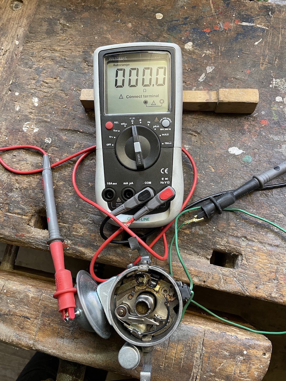

Ich habe heute den Widerstand zwischen dem Stecker des Kondensators und dem Anschluss an der Unterdruckdose gemessen. Und überraschenderweise war der Widerstand 0 Ohm.

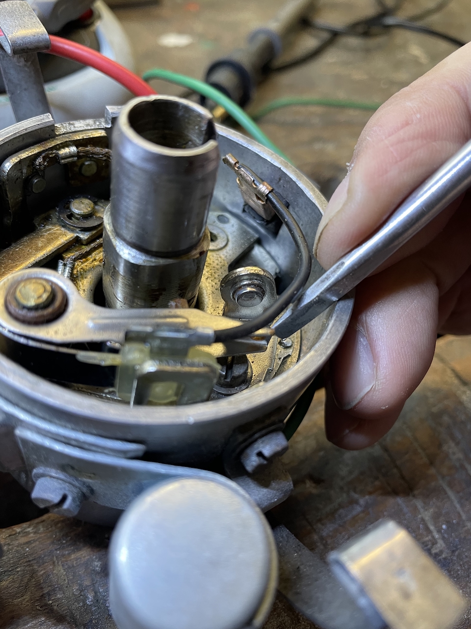

Dann habe ich mir die Kontakte angesehen. Ich hoffe, man kann es auf dem Bild erkennen?
Das scheint ein ordentlicher Krater zu sein. Dass die Widerstandsmessung nun 0 Ohm ergibt, könnte evtl. daran zu liegen, dass mir der Kontakthammer beim Öffnen mehrfach abgerutscht ist und jetzt am Krater vorbei wieder ein Kontakt hergestellt ist.
Was kann ich / ist nun zu tun?

Moin Thomas,
... da hatte ich schon schlimmere Fälle zu verarzten gehabt.
Ich glaube fast nicht, dass der Kondensator eine "Klatsche" weghaben könnte, denn so schlimm sehen die Kontakte nun wirklich nicht aus,
Das ist jetzt so aus der Ferne betrachtet und hängt von der Beantwortung der Frage nach der Laufleistung ab.
Genaueres könnte ich erst sagen, wenn ich den Verteiler in meinen Händen und auf meiuner Werkbank (mit den benötigten, speziellen Messmitteln zur Kondenssator-Überprüfung) hätte.

Ja, bei welcher Laufleistung denn?Thomas R.: hat geschrieben: Dann habe ich mir die Kontakte angesehen. Ich hoffe, man kann es auf dem Bild erkennen? ... Das scheint ein ordentlicher Krater zu sein.
Das erscheint mir eine plausibele Erklärung für das Phänomen zu sein.Thomas R.: hat geschrieben: Dass die Widerstandsmessung nun 0 Ohm ergibt, könnte evtl. daran zu liegen, dass mir der Kontakthammer beim Öffnen mehrfach abgerutscht ist und jetzt am Krater vorbei wieder ein Kontakt hergestellt ist.
der Zündverteiler war rund 1.800 km im Betrieb.
Soll / darf ich dir den Verteiler zur präziseren Analyse zuschicken?
Würde mich jetzt wirklich interessieren, warum der den Geist aufgegeben hat, vor allem, weil er kurzzeitig ja wieder gelaufen war.

... das ist ja wirklich nicht viel, da hätten die Kontakte nach meinen Erfahrungen noch nicht so aussehen dürfen.
Ja, mach das bitte und möglichst umgehend, denn in zwei Wochen fahre ich in den Urlaub.

Norbert hat sich den Verteiler vorgenommen aber keinen Fehler finden können, bei dem man sagen könnte: "das war die Ursache".
Der Kondensator hat wohl nicht mehr die Werte eines Neuteils gehabt und deshalb hat Norbert den ausgetauscht und bei der Gelegenheit die Kontakte gleich mit; damit ist der Verteiler wieder "wie neu".
Die Verteilerkappe hatte mehr als 1.800 km drauf, eher so 18.000 km. Die Kontakte darin hatte ich zwischendurch mal gereinigt, aber die Kappe selbst nie innen und außen gesäubert. Norbert meint, dass das nicht die Ursache gewesen sein kann, riet mir aber, die Kappe regelmäßig, mind. alle 5.000 km zu säubern. Dann könnten keine Staubbeläge entstehen, die Kriechströmen einen Weg ebnen.
Vielleicht hätte es bei meiner Panne gereicht, die Kontakte mit einer Feile zu reinigen. Es gab früher wohl man einen speziellen Werkzeugsatz mit kleiner Mini- Feile und einer kleinen Kupferbürste um Kontakte und Zündkerzen zu reinigen und einer 0,4 mm Fühlerlehre, um den Kontaktabstand einstellen zu können. Vielleicht findet sich der Werkzeugsatz ja mal irgendwo.

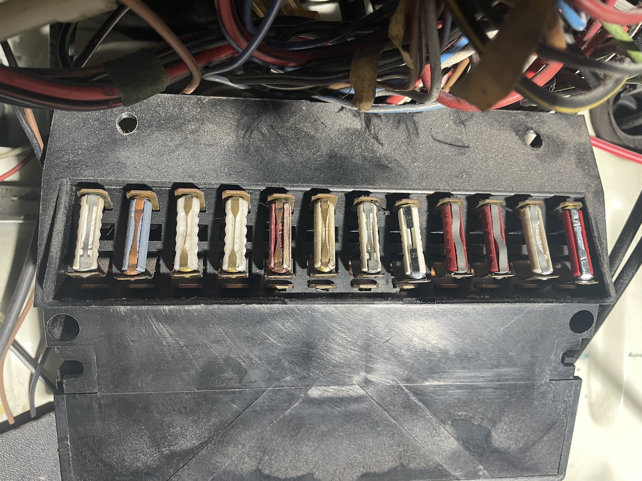

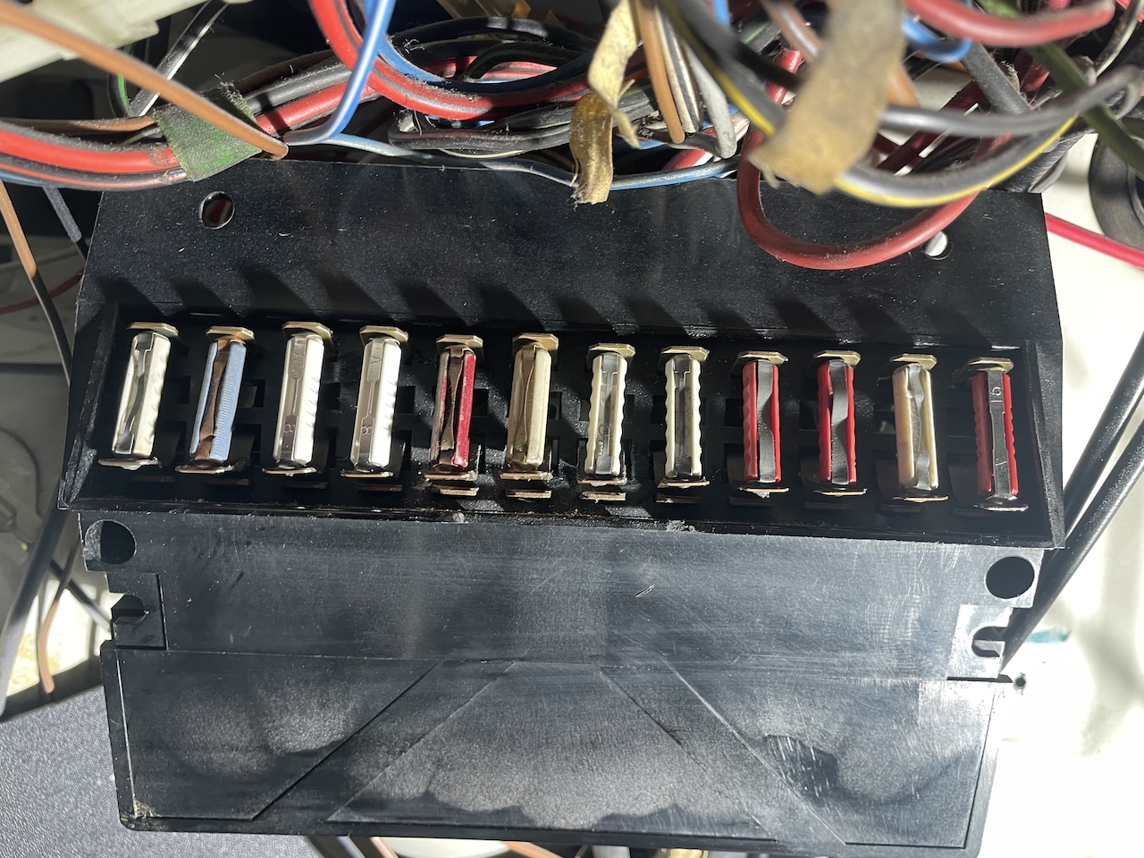

ich wollte ja versuchen, den Fehler durch das einsetzen der alten Sicherung wiederherzustellen um dann nach Norberts Messmethode die Ursache der Fehlfunktion zu finden. Leider war der Fehler so nicht mehr reproduzierbar.
Ich habe daraufhin alle Sicherungen ausgebaut, die Klemmkontakte der Halterungen und die Kontaktflächen der alten Sicherungen mit Dremel und Drahtbürste gereinigt, dünn Vaseline aufgetragen und die Sicherungen wieder eingesetzt. Dabei habe ich die Sicherungen auf Platz 3 und 4, die nach billigsten Plastezeugs aussahen, gegen etwas vertrauenswürdigere getauscht.
Dass der Blechstreifen auf den Sicherungen 9 und 10 so verbogen ist, könnte schon darauf hindeuten, dass die mal heiß wurden, oder?
Ich bin mir im Klaren darüber, dass die Steckkontakte hinter dem Sicherungskasten und auch sonst im Kabelbaum genauso aussehen können, aber zumindest die "Baustelle Sicherungskasten" habe ich (für mich) erst einmal abgearbeitet.

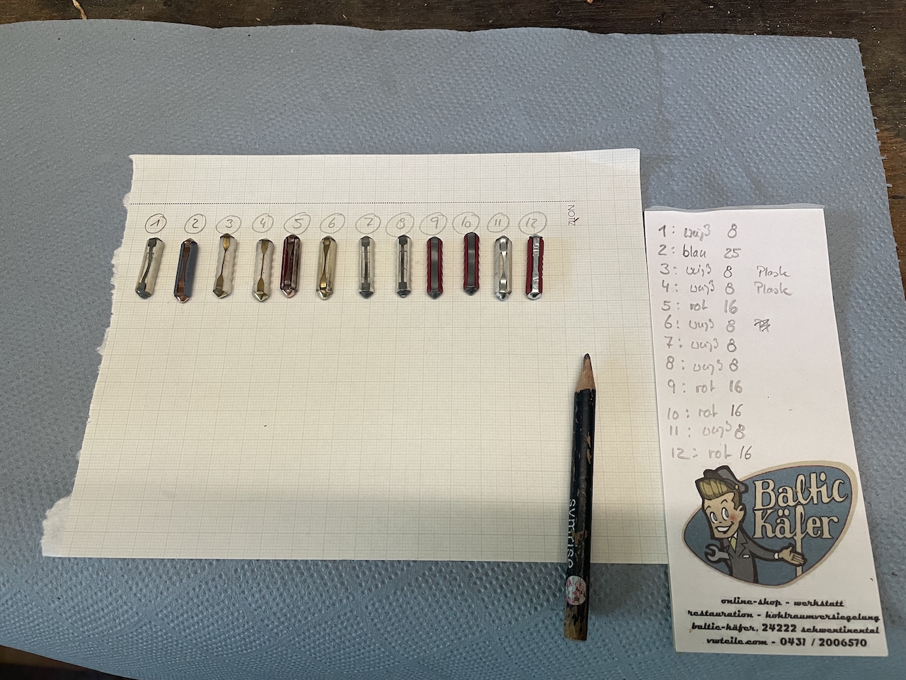

Für jede Seite einmal. Wobei mittels Drahtbürste der Erfolg auch gegeben sein sollte.
Die Übersicht der Sicherungen macht mich arg stutzig.
Amerikanische "Improvisationskunst" aus nicht nachvollziehbaren Günden?
So sollte das aber nicht aussehen dürfen: Si 2, 25A; Si 5, 16A; Si 12, 16A ???
Bitte korrigieren: https://ratwell.com/technical/Fuses.html
https://de.wikipedia.org/wiki/Schmelzsicherung
... da hat wohl eine (ungewollte) Kontaktreinigung statt gefunden.

Ist nicht ganz auszuschließen, ist denn noch die mechanische Vorspannung wie bei den anderen Sicherungen vorhanden?
Erfahrungsgemäß ist das so, dass die Flachstecker dahinter auch gelitten haben, ebenso die darauf aufgesteckten Flachsteckhülsen. Das wäre dann einmal ein "Winterprojekt".

weil einer meinte, dass er seinen Bus so gekauft hätte und das (Detail) daher original sein müsse, habe ich selbst mal den Hinweis gegeben, bei den amerikanischen Bussen nicht darauf zu vertrauen, dass alles was über den Teich zurück kommt, original ist. An meinem eigenen Bus habe ich leidvoll gesehen, wie die Amis Rostlöcher und Unfallschäden reparieren und Norbert hat im Zündverteiler eine Grundplatte gefunden, die nicht zum Verteiler gehörte.
Und jetzt bin ich selbst darauf reingefallen
Ich bin überhaupt nicht auf die Idee gekommen, die Stärke der Sicherungen in Frage zu stellen.
Habe das jetzt aber korrigiert.
Danke und Gruß
