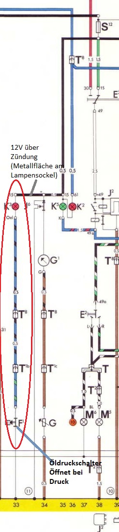

- Beiträge: 5205
Re: Zündkerzenstecker?
Moin Eisen,
ich mach noch mal einen Anlauf:
Ich habe dir den Teil aus dem Schaltplan eingekreist, der für die Öldruckkontrolleuchte zuständig ist.
Oben das schwarze Kabel ist Klemme 15 = Schaltplus über das Zündschloss.
Das ist im Tacho eine Metallfläche, an der die Lampen für Öldruck-, Blinker- und Batteriekontrolleuchte +12V bekommen.
Bei offenem Schalter oder abgezogenem Kabel am Öldruckschalter muss auf der Blau Schwarzen Leitung mit einem Multimeter gemessen 12V anliegen.
Wenn da keine 12V anliegen ist entweder deine Birne oder auch der Lampensockel defekt.
Am besten einmal vom Tacho aus langsam Richtung Motorraum hin Punkt für Punkt mit dem Multimeter abgehen.
Du kannst auch keine Mehrfachfehler ausschließen.
Eisen
- Beiträge: 183
- Registriert: 12.02.2021 21:46
Perfekt, danke!!
Werde es morgen mal probieren....schönen Sonntag noch!
