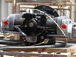

Beiträge: 6649
Re: Nachgerüsteter Öl-Temperaturfühler
Hallo Dirk,
Howy-1 hat geschrieben: 01.03.2026 15:09zumindest bei mir, der sich frisch hier mit reingehängt hatte, ging es um den Deckel im Universal-Motorengehäuse, wo beim T3 der Öleinfüllstutzen dranhängt.
hatte ich seit 2009 auch von Kummetat für meinen Karmann-Ghia mit Typ 1 AD Austauschblock - ja dick, hält bei mir aber nun schon 17 Jahre - scheinen sie aber wohl nicht mehr anzubieten :(
wie später für den Bulli mit Typ 4 Moped (hier bereits schon gezeigt):
Feuerbulli
