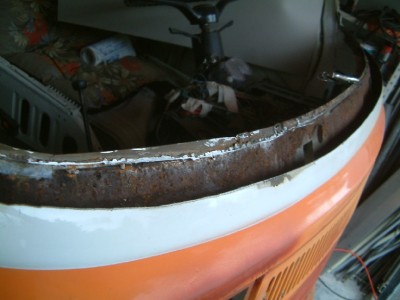

Und sieht nicht mal schlecht aus oder ich mein man kann es lassen wenn es einen nicht stör.
www.karosserie-staller.de
B.C.
- Beiträge: 1943
- Registriert: 05.05.2006 11:57
- IG T2 Mitgliedsnummer: 490
Re: Scheibenrahmen
finde ich auch Hardtop-Westy ...und man spart sich evtl. eine Spachtelorgie, wenn es beim "cleaning" zu Verzug kommt...
Hardtop-Westy
- Beiträge: 2475
- IG T2 Mitgliedsnummer: 999
Re: Scheibenrahmen
bei der fläche kommt es bestimmt zu verzug oder zu einem "frosch"
wenn man es stumpf einschweißt

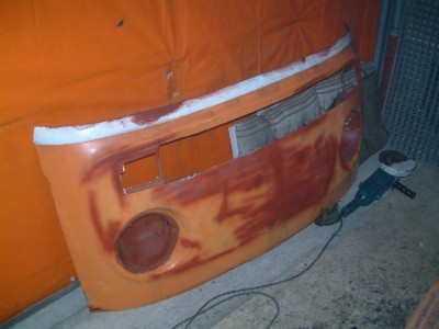

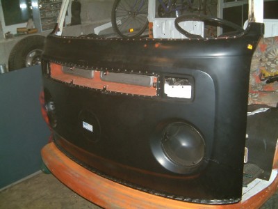

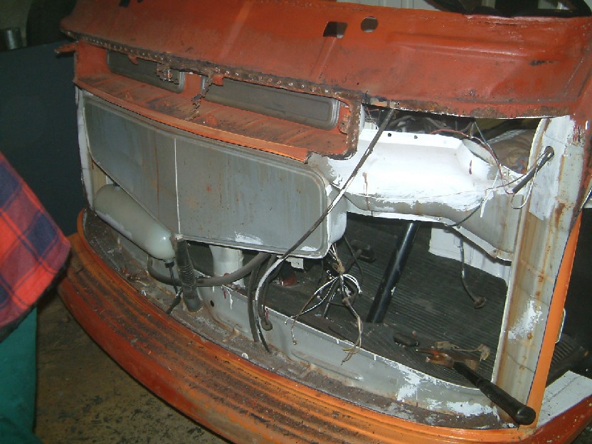

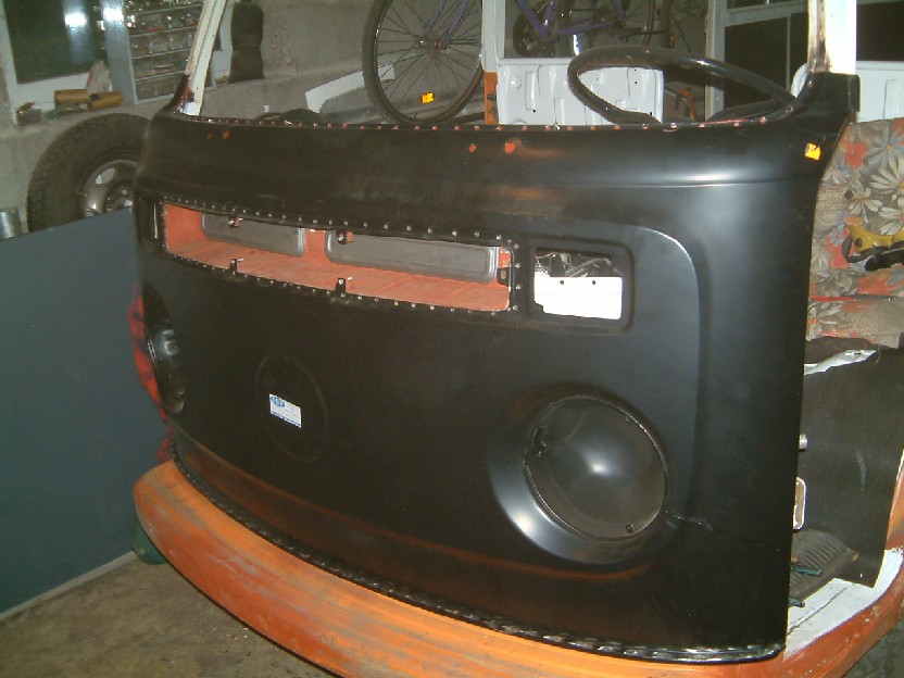

Hallo, ich bins wieder
habe mich heute dazu entschlossen meinen Scheibenrahmen zu erneuern bin aber dann zu dem Entschluß gekommen das ganze Frontblech neu zu machen, also alte raus und neue rein Ich muß sagen, nur den Scheibenrahmen zu erneuern hätte mir mehr Probleme bereitet, allein schon das ganze verspachteln.
so, ich hoffe es hat funktioniert die Fotos mit einzusetzen
Gruß Wolfgang
Gruß Wolfgang

Re: Scheibenrahmen
Hallo Alex
an meinem bulli habe ich jetzt schon viele blechteile selbst angefertigt, unter anderem schloßplatte von der heckklappe. trotzdem bin nich der meinung das die entscheidung die ganze front zu ersetzen die richtige war. ich hätte eh die ganze front spachteln müssen . so habe ich nur die ansätze an der a-säule, also eine wesentliche erleichterung.
luftige grüße
wolfgang
luftige grüße
wolfgang
