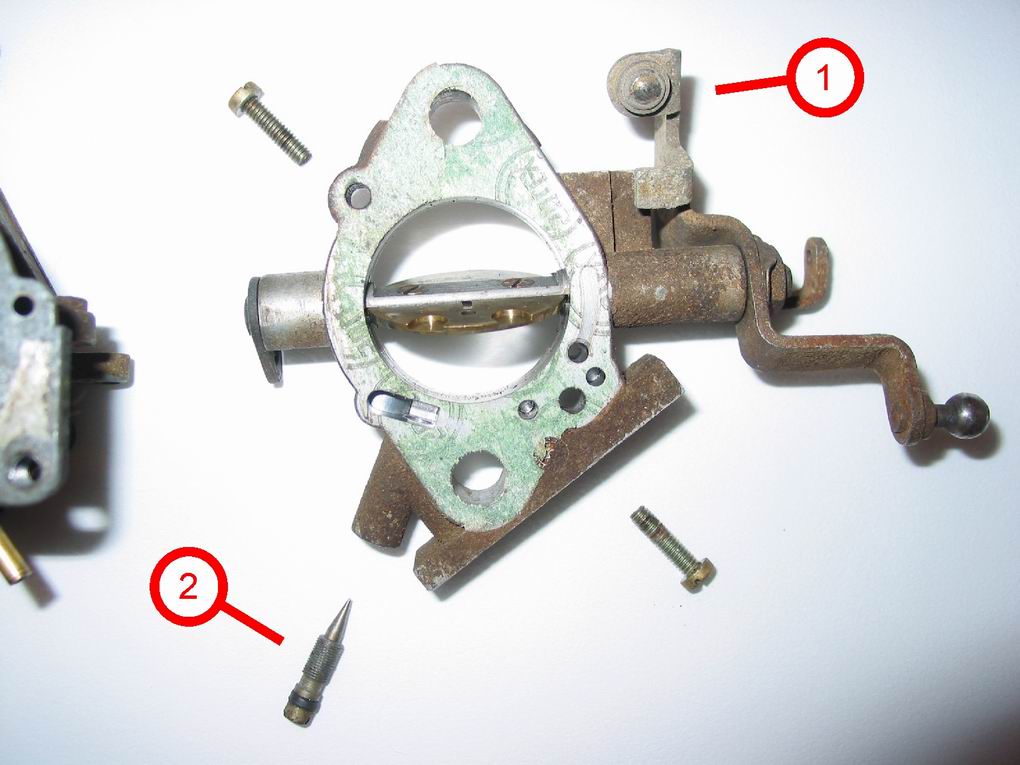

eigentlich gibt es nur zwei relevante Schrauben, beide sitzen im unteren Bereich der Vergaser, im Drosselklappenteil:
Die "ehemalige Standgasschraube" (1), mit der Du die Anfangsöffnung der Drosselklappe einstellen kannst und die Schraube für die Leerlaufgemischanreicherung (2), mit der Du die Benzin-/Luftzusammensetzung des Standgases regulieren kannst:
Zunächst mußt Du an die Schraube (1) ran. Wenn Vergaser ab: So einstellen, daß die Drosselklappe ganz leicht geöffnet ist - nämlich auf einen Spalt mit einer Breite von 0,65 mm. Wenn Vergaser drauf: Schraube rausdrehen, bis das Gestänge, in dem die Schraube steckt, auf Anschlag ist. Jetzt Schraube langsam soweit reindrehen, bis sie genau auf ihrer Platte aufliegt, dann noch eine Umdrehung weiter rein.
Schraube (2) dann reindrehen bis Anschlag (Vorsicht! Schraube ist viel härter als Vergasergehäuse, also ganz feinfühlig bis zum Widerstand). Dann 2,5 Umdrehungen raus, damit stimmt es ganz grob.
Feineinstellung dann beide Vergaser zusammen - zunächst gleichen Luftdurchsatz mit den 2 kleinen Stangen von der dicken Verbindungsstange zwischen den Vergasern. Dann im Standgas auf 4-5% CO durch gleiches Drehen an den Schrauben (2). Zum Schluß abmagern auf 3% mit "drittem Vergaser" auf dem linken Vergaser.

die Grundeinstellung der Drosselklappe wird folgendermaßen vorgenommen.
1. Anschlagschraube rausdrehen bis Drosselklappe voll im Gehäuse anliegt.
2. Messuhr anbauen und 14mm neben der Achse der Drosselklappe ausrichten.
3. Scala an der Messuhr nullen
4. Mit der Anschlagschraube die Drosselklappe anheben bis die Messuhr 0,13mm anzeigt. (Gilt nur bei CJ / CU) (0,1mm bei AP)
Wenn keine Messuhr vorhanden ist, Punkt 1 befolgen. Dann Schraube langsam reindrehen bis sie die Anschlagplatte gerade berührt. (Klickgeräusch beim Schließen der Klappe)
Dann eine HALBE!!!! Umdrehung weiter drehen. Das ist dann die Grundeinstellung.
Alles andere ist FALSCH!!!
Diese 0,65mm sind für die Einstellung der Drosselklappe bei voll geschlossener Startautomatik. Und auch kein Spalt von 0,65mm sondern ein Anheben von 0,65mm aus der Grundstellung.
