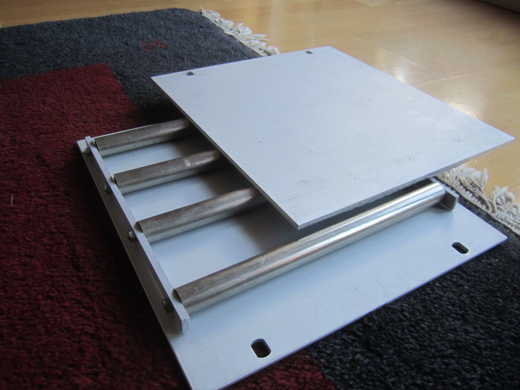

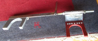

Beiträge: 5210
Re: Sturz hinten einstellen
Die Einrichtung zur Seitenentlastung ist auch fertig :mrgreen:
Jetzt muss noch der Laser Entfernungsmesser ankommen, dann bin ich Komplett mit der Ausrüstung.
Fehlt nur die Grube... Ob das jemand in der Tiefgarage merkt, wenn ich eine baue?

PC-Doc
Beiträge: 564
Registriert: 17.09.2012 21:49
IG T2 Mitgliedsnummer: 689
Beitrag von PC-Doc »
Respekt Thomas,
was du da an Hilfsmitteln baust. Man muss ja schon einiges selber an Werkzeugen haben, um unsere Autos auf der Strasse zu fahren.
