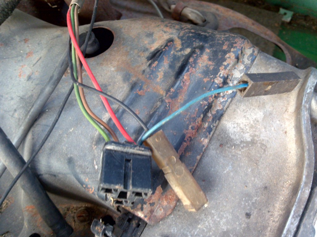

Benschpal hat geschrieben: und wie löse ich das problem mit der lichtmaschine? den regler kann ich ja umbauen.
aber wie mach ich das mit der ladekontrollleuchte? und dem laden der batterie?
das rote kabel könnt ich mir zum laden der batterie vorstellen? ist das richtig?
Öhm, wird jetzt gerade etwas unübersichtlich hier: Was´n für Lima-Problem? Das rote Kabel auf dem Bild gehört aber meiner Einschätzung nach über die Ringöse an den Anlasser.

Benschpal hat geschrieben:beim 1600er ist die verkabelung der lichtmschine ja anders als beim AP. nun weiß cih ned wie ich das umstricken soll/kann, dass das passt!
Langsam! Du willst doch die Lima vom CJ/AP nehmen, oder? Dann mußt Du doch eigentlich nur schauen, ob die vorhandenen Kabel bis in den Maschinenraum (sprich: bis zum Relais) denen entsprechen, die der AP erwartet. Das kannst Du meines Erachtens halbwegs mit dem Nachbar-T3 abgleichen.
So aus ganz dunkler Erinnerung:
Da muß ein Kabel für die Ölleuchte ankommen, ein (schwarzes?) von der Zündung - nee, jetzt weiß ich nicht weiter.

so, hab mir nun die verkabelung der lima angeschaut!
das blaue kabel ist die ladekontrollleuchte, das dickere rote ist zum lagen der batterie, der stecker gehört ja auf den regler und ist somit erledigt.
einziges was übrig bleibt ist das schwarze!!
ich habs mal gegen masse gemessen, hat aber keine erkenntnis gebracht.
auch das kabel im motorraum, an das das schwarze drann kommt, hängt nicht an masse. es geht irgendwo hin nach vorne...
kann mir jemand sagen, wozu das gebraucht wird??

Zum schwarzen Kabel: könnte es sein, das im Spenderfahrzeug ein Trennrelais und 2 Batterien montiert waren?
