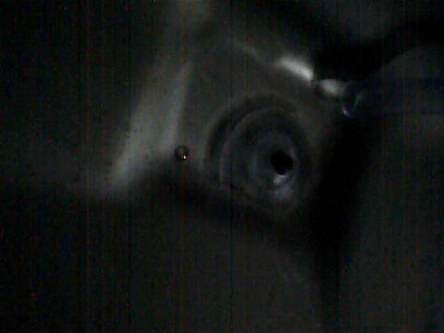

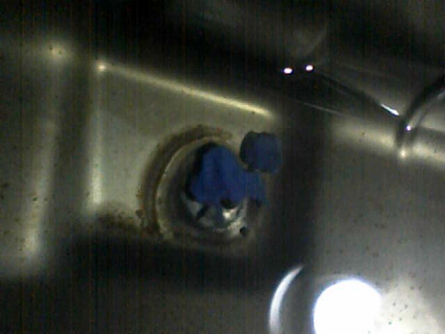

!!! Heureka !!! ich habs.
Habe eure Vorschläge in die Tat umgesetzt:
Schottwand raus
Tankstutzen raus (Gummimuffen mussten eh mal gemacht werden)
Tankgeber raus (geht wirklich in 20 Min wenn man die unteren Schrauben findet)
Endoskop ins Loch vom Tankgeber
Licht durch den Befüllstutzen am Tank
und voila ! :jump:
Direkt auf dem Ansaugrohr zur Benzinpumpe liegt dicker Dreck und macht alles dicht.
>> Erklärt auch warum bei Kurvenfahrten nie was war (schwappen im Tank) immer nur bei konstanter Geradeausfahrt
Jetzt muss vdas Zeug nur noch raus (tank ist komplett leer)
