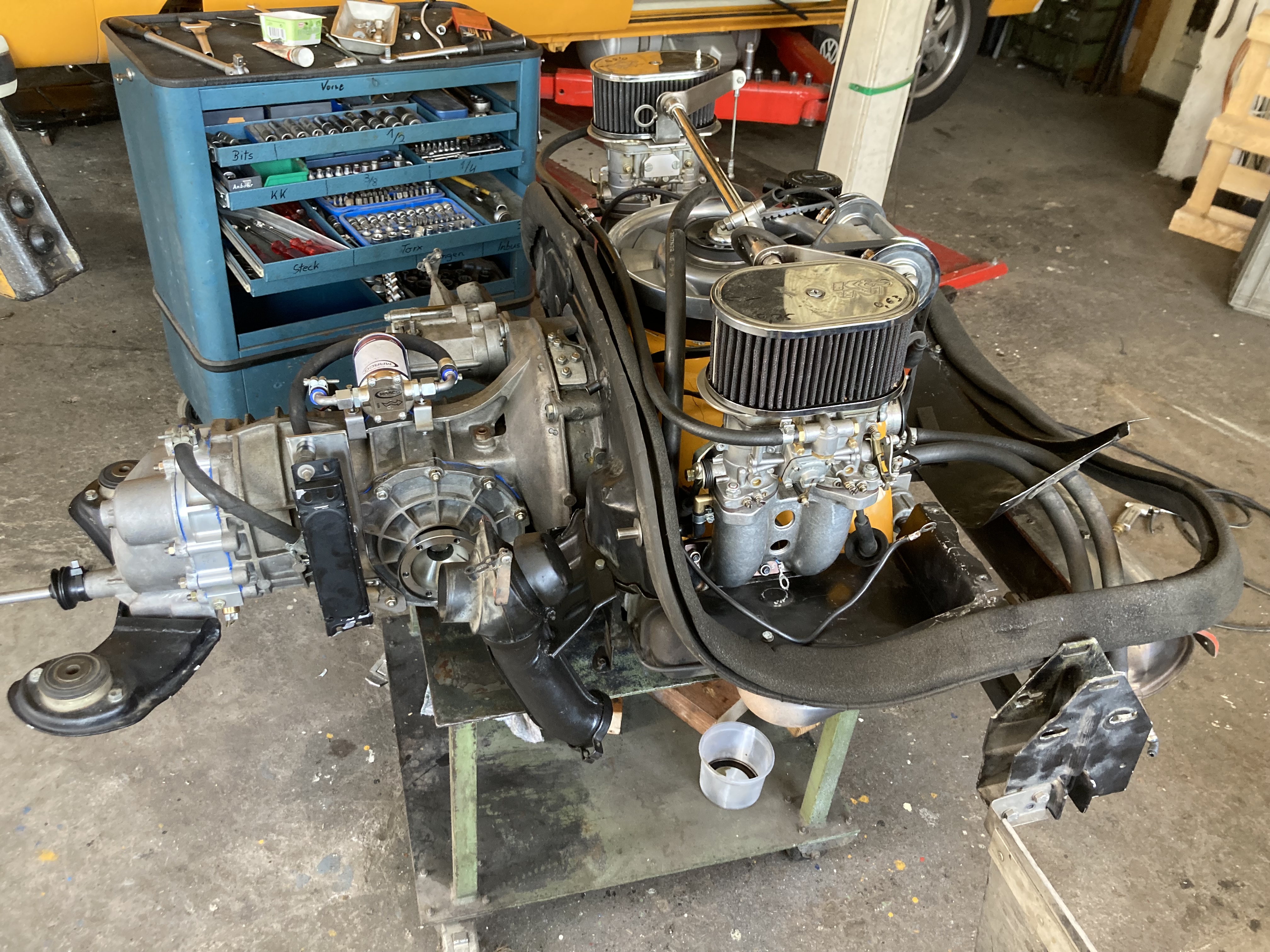

schrauberger
- Beiträge: 1838
Re: Lagerbuchse/Dichtring Schaltstange undicht Getriebe raus???
Vorausgesetzt Hebebühne und rollbarer Tisch ist vorhanden, spart man sich viel Zeit und Gefluche
