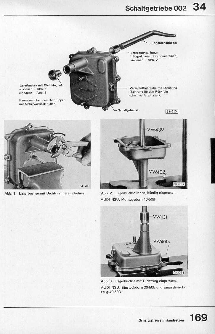

Re: Lagerbuchse/Dichtring Schaltstange undicht Getriebe raus???
die Seite aus dem RLF bezieht sich ja auf das 091 Getriebe.Norbert*848b hat geschrieben: ↑02.06.2025 12:52 Moin Andreas,Davon habe ich noch nichts gehört, geht wohl auch so nicht.
Das Schaltgehäuse abzunehmen muss wohl sein.
Seite 21: https://www.vw-t2-bulli.de/michaelknapp ... frame.html
Dann kannst Du auch gleich die Kugel auf dem Innenschalthebel inspizieren.![]()
viewtopic.php?p=224457#p224457
@tuaelm: Welches Getriebe hast du denn? Beim 002 Getriebe ist die Buchse von außen greifbar. Meine Dichtring ist auch undicht am 002 Getriebe, ich habe mal halbherzig versucht die Buchse unter dem Auto liegend mit der Rohrzange herauszuziehen, das hat nicht funktioniert. Auf der Bühne mit anständigem Werkzeug würde ich der Sache nochmal eine Chance geben bei Gelegenheit.

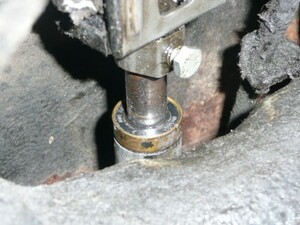

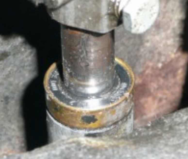

download/file.php?id=2711&mode=view
Ich habe das Getriebe mit der Messingbuchse in die der Dichtring eingesetzt ist

Hallo Norbert,
danke für den Kappmann Hinweis für das 002 Getriebe
Danach sollte ein Ausdrehen der Buchse theoretisch von außen möglich sein, mal die sehr schlechten räumlichen Bedingungen außen vor gelassen.
Das hatte auch schon mal jemand hier im Beitrag geschrieben.
Man könnte die runde Buchse an 2 Seiten etwas anschleifen, dann hat die Zange einen besseren Grip ...
Nur das Einpressen der neuen Buchse ...

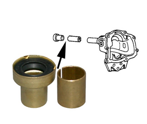

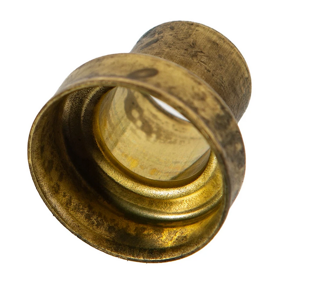

Die Buchse selbst dürfte doch diese sein !?
https://www.bus-ok.de/T2-T3-Lagerbuchse ... -001301209
Mit passendem Wellendichtring
https://www.bus-ok.de/T2-Wellendichtrin ... -001301227
Oder ob es eine Möglichkeit gibt den alten Simmering in eingebautem Zustand aus der Buchse herauzubekommen und gegen einen neuen auszutauschen
Die Körung zur Arretierung ist in den Abbildungen immer nur an 2 Punkten und auf dem Bild von meinem Original von unten einigermaßen zugänglich...
Hallo.
Ich habe das gerade beim ausgebauten Getriebe gemacht.
Den Dichtring bekommt man ganz leicht gewechselt.
Die Buchse ist selbst beim ausgebauten Getriebe deutlich mehr Arbeit.
Du kommst an den Dichtring im Eingebauten Zustand nicht ran, und wenn dann bekommst du den nicht raus.
Motor mit Getriebe als Einheit ausbauen ist viel weniger Gemurkse.
