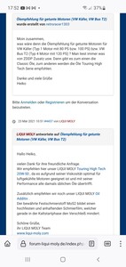

Hatte unteren Beitrag gefunden.
Was ist eure Einschätzung.
