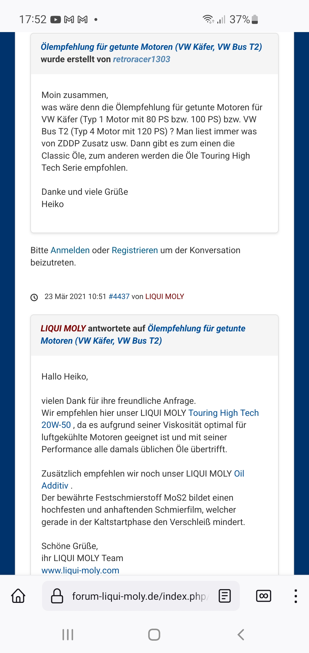

Unseren T2 Bulli Typ 4, getunt mit über 120 PS und 2,4 Litern betreibe ich mit vom Tuner empfohlenen 10W60.
Jedoch schwitzt er schon recht ordentlich und das Öl drückt sich hier ubd da durch. Klar muss das nicht am Öl liegen. Hatte nun überlegt auch auf 20W50 von LM Touring High Tech umzusteigen.
Irgendie sagt mein Gefühl mir, dass es besser wäre.
Was fahrt ihr den in getunten Motoren. Wir fahren nie über 4000 Umdrehungen und sind oft im Sommer in den Bergen unterwegs. Kann also auch schon mal heisser werden.
