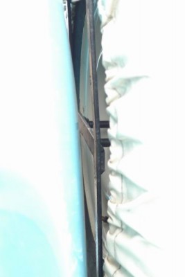

Habe noch mal meine "Pommes"-Bilder durchgeschaut: hier mal von der Seite
Aufgrund von dem Clemens seiner Darstellung da oben versteht man ja auf einmal, was man da sieht! Der Belschier hat die Tragenden, vertikalen (Flach-)Stützen ja auch schön weit auseinander gezogen. Bei dem gehen die offenbar an den Radflanken hoch.
Dann oben dieses auch auf dem Bild zu erkennende Quer"blech" aus L-Profil (was ja wieder gegen eine Verwindung wirkt) mit zwei Schrauben fixieren. Habe extra ´n "Ersatz-Lüftungsgitter", an dem ich rumschnibbeln kann.
In die Richtung will ich mal weiter denken.
