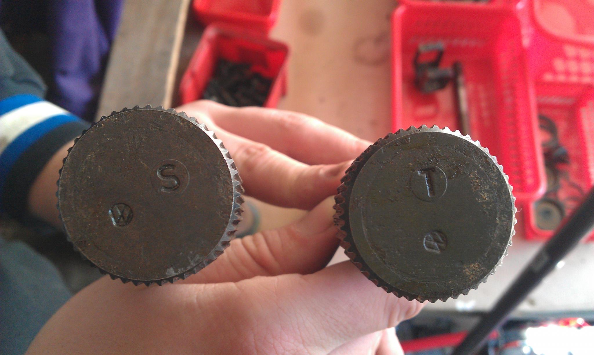

ich muss das Thema leider auch nochmal aufrollen. Ich habe zwei Probleme:
1. In der Literatur und hier im Forum steht die Federstäbe seien durch ein "R" und ein "L" gekennzeichnet um zu wissen welcher nach links und welcher nach rechts gehört.
Bei meinen ist allerdings bei einem ein "S" und bei dem anderen ein "T" eingestanzt. Kein R, kein L. Hab keine Ahnung was das heißen soll.

Hast du auf der Stirnfläche geschaut, oder irgendwo auf dem Stab?t2-team-alzey hat geschrieben:

Ich hab auf der Stirnfläche geschaut. Auf einer Fläche steht jeweils nichts und auf der anderen bei dem einen Stab ein S und bei dem anderen Stab ein T.bigbug hat geschrieben:Hast du auf der Stirnfläche geschaut, oder irgendwo auf dem Stab?t2-team-alzey hat geschrieben:

Hier nochmal ein Bild. Hab wirklich keinen Plan. Ich will auch nicht die Seiten vertauschen.
