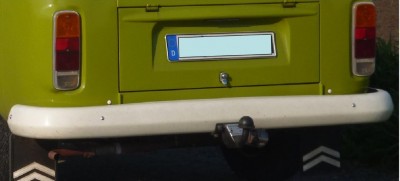

Hallo David,
anbei ein Bild von der installierten Peka R 67:
http://www.vw-t2-bulli.de/data/document ... -vw-t2.pdf
(vielen Dank an RSB an dieser Stelle für die schöne, informierende Sammlung.
… 19 mm wären wohl auch noch tragbar, ich musste mit einer Halbrundfeile noch etwas erweitern damit es nicht klemmt.
Gutes Gelingen!
… nicht wirklich senkrecht nach oben, hab den Winkel aber nicht ausgemessen, halt dem des Stoßfängers angeglichen.
… es müssen lt. Anleitung / Schablone 4 x 18 mm Löcher gebohrt werden.
Gutes Gelingen!

Re: T2 a/b Ahk Anbauanleitung
kann mir jemand sagen, was für Schrauben für die Befestigung des Kugelkopfes an der AHK benötigt werden? Bei meiner waren leider keine dabei und "normale" Schrauben passen anscheinend nicht.
Ist auch für nen T2a/b
Danke und viele Grüße
Heiko
Heiko

Hallo Heiko,
… von welchem Fabrikat ist denn überhaupt die Rede?
Ich habe die Peka R 67 an meinem T2 a/b montiert.
Die Schrauben sind alle M10 mit einer Steigung von 1,5 mm und haben eine Festigkeit von 8.8.
Dass passt zu dem vorgeschriebenen Drehmoment gemäß Einbauanweisung von 4,9 mkg, laut Schraubenlexikon wären max. 54Nm zulässig.
Die Länge hab ich jetzt nicht parat, bei Bedarf messe ich gern nach.
Ich hoffe, dass da nicht das Gewinde "vergniesgnaddelt" ist, ansonsten hätten wir da jetzt einen Fall für Helicoil.
Das müsste das Gewinde 7/16" 20 UNF nach amerikanischem Standard sein. Mich würde es jetzt schwer wundern, so etwas an einer AHK vorzufinden.Rolf-Stephan Badura hat geschrieben: ↑28.01.2020 08:17 Deine Sicherheitsgurtschrauben haben Feingewinde...

… zu meinem vorigen Beitrag darf ich ergänzen, auch wenn noch keine Nachfrage eingetrudelt ist.
Die Schraubenlänge ist jeweils 30 mm. Es sind bei jeder Schraube (einfach flache) Scheiben unterlegt mit den Abmessungen 10,5 mm (ID), 20,5 mm (AD) bei 2 mm Stärke.
Das kann ich nun definitiv bestätigen, hatte vorhin eine Schraube (von den 4 gleichen) abgenommen, nachgeschaut und die Gewindesteigung auch nachgemessen.Norbert*848b hat geschrieben: ↑28.01.2020 12:26 Die Schrauben sind alle M10 mit einer Steigung von 1,5 mm und haben eine Festigkeit von 8.8.
