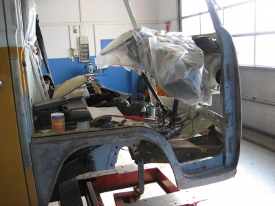

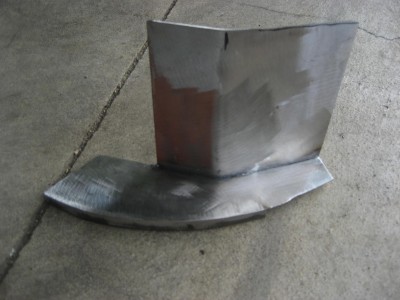

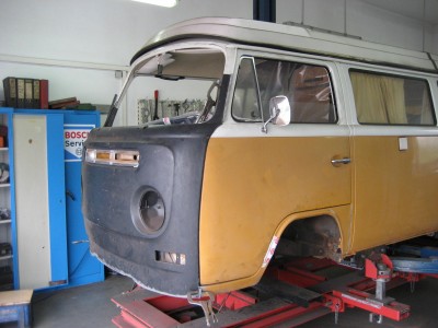

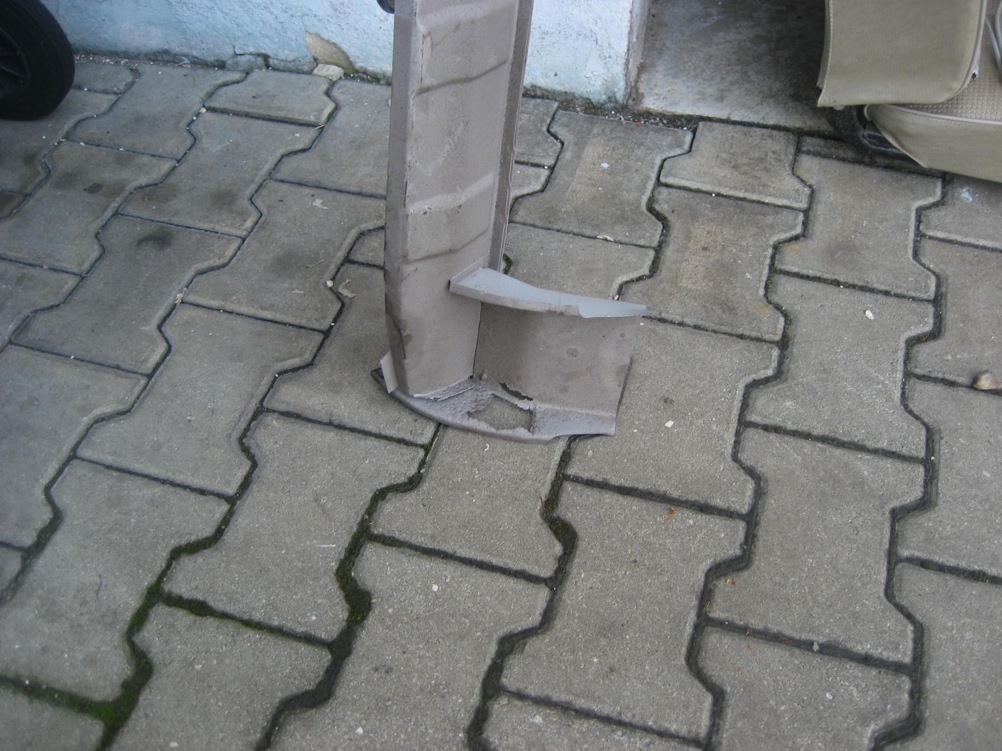

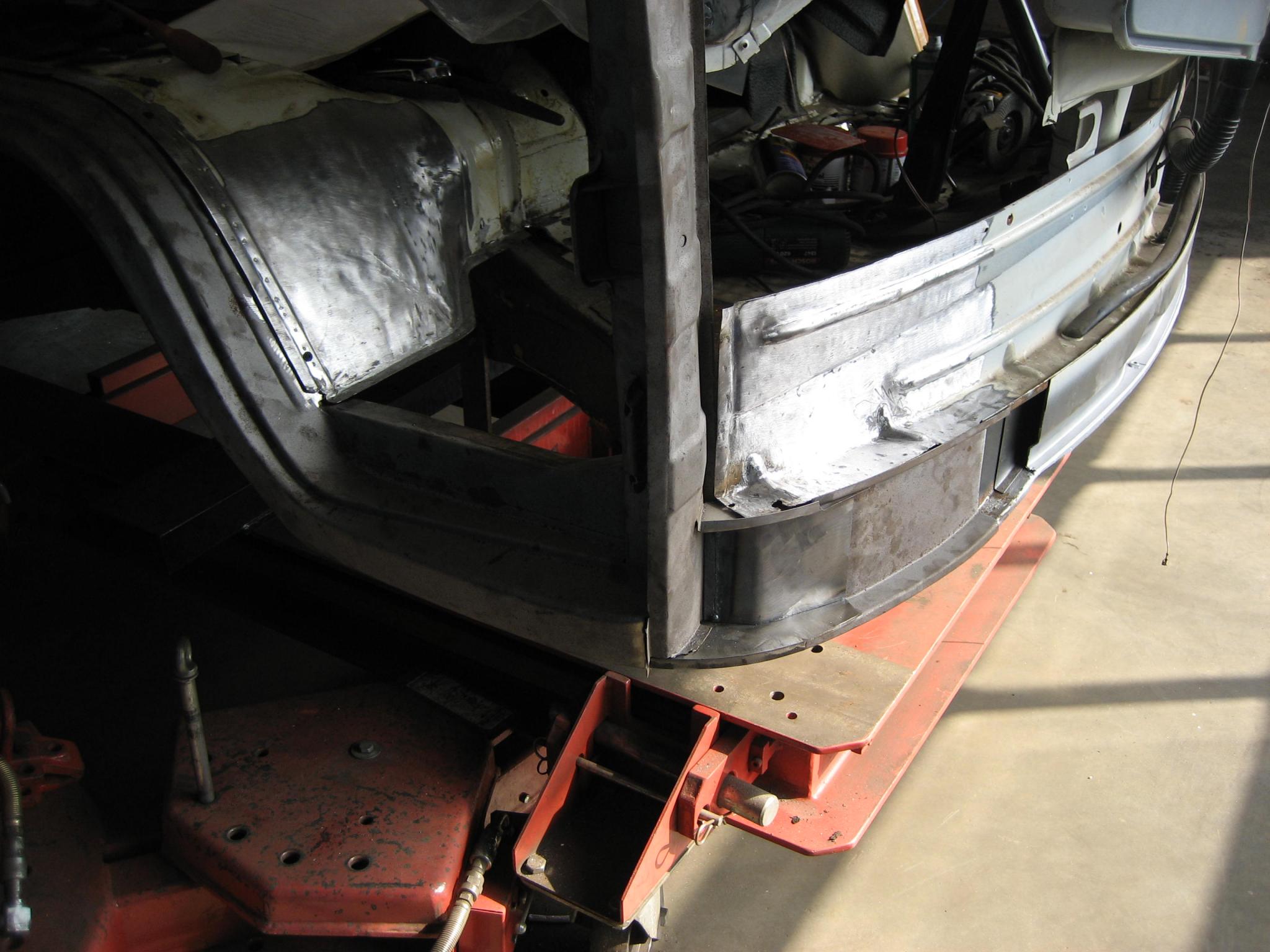

Hallo beisammen,
sind wieder ein kleines Stück weiter, das Kohle verdienen versaut einem das ganze Hobby.
Die neuen Teile sind schon mal angepasst, habe das untere Teil der A-Säule erst mal neu anfertigen müssen, war schon zu angefault.
Kniestück passt, jetzt fehlt noch ein Blech von dem dreiteiligen Aufbau des Querträgers unter der Maske vorne, bin ich grad am Dengeln.
Die Maske mal draufgebastelt zum Schauen, das ist ja ein Mist, Bördelkante aufbiegen zum draufkriegen, wieder leicht umklopfen sonst geht die Tür nicht zu, wieder aufbiegen sonst geht die Maske nichr wieder runter,
Zieht sich grad etwas, aber wird schon werden.
Grüße Hansjörg

Hi Jungs,
na euer Lob geht ja runter wie Honig.
Zu dem Rahmenträger noch mal kurz. Meiner ist 4/72 ab 7/72 hat VW was an der passiven Sicherheit verbessert, ab da haben die Busse den dreieckigen Ansatz am Rahmen, daher die Falschlieferung, hat Axel Stauber `volkswarenhaus` wieder ohne Kosten zurückgenommen und Geld wieder ausgezahlt
Wie gesagt den Laden kann ich nur empfehlen.
Bin bis Montag wieder auf Arbeit, dann gehts wieder weiter, ich hoffe nächsten Freitag rollt er wieder auf neuer Achse.
Äh, noch ne Frage, wird die Maske eigentlich vor der Montage von hinten lackiert?
Grüße Hansjörg

syncrohans hat geschrieben: Äh, noch ne Frage, wird die Maske eigentlich vor der Montage von hinten lackiert?
Grüße Hansjörg
aufjeden Fall ja, und dann aber in Pastellweiss

Hi Björn,
danke der Nachfrage, im Moment hab ich alles.
Diagonal vermessen passt das alles auf den mm.
Und bei meinem Schrauber, bei dem ich mich hier einquartiert habe, gibt's nen Achsmessstand und alles was man sonst noch braucht. Der war auch 20 Jahre bei VW und hat selber noch ein paar Daten.
Batterieboden liegt schon hier, den muß ich neben dem Einstieg auch noch wechseln, ist also noch nicht gewonnen die Blechschlacht, und dann geht's ja erst los mit dem Abrüsten für die Ganzlackierung.
Also langweilig wird's mir in nächster Zeit noch nicht.
Außerdem fragen die Kinder schon wer der Typ ist der ab und zu Sonntags das Fleisch schneidet.
Und dann stehen hier noch 2 T3 Syncros die auch mal Zuwendung brauchen.
Grüße Hansjörg
