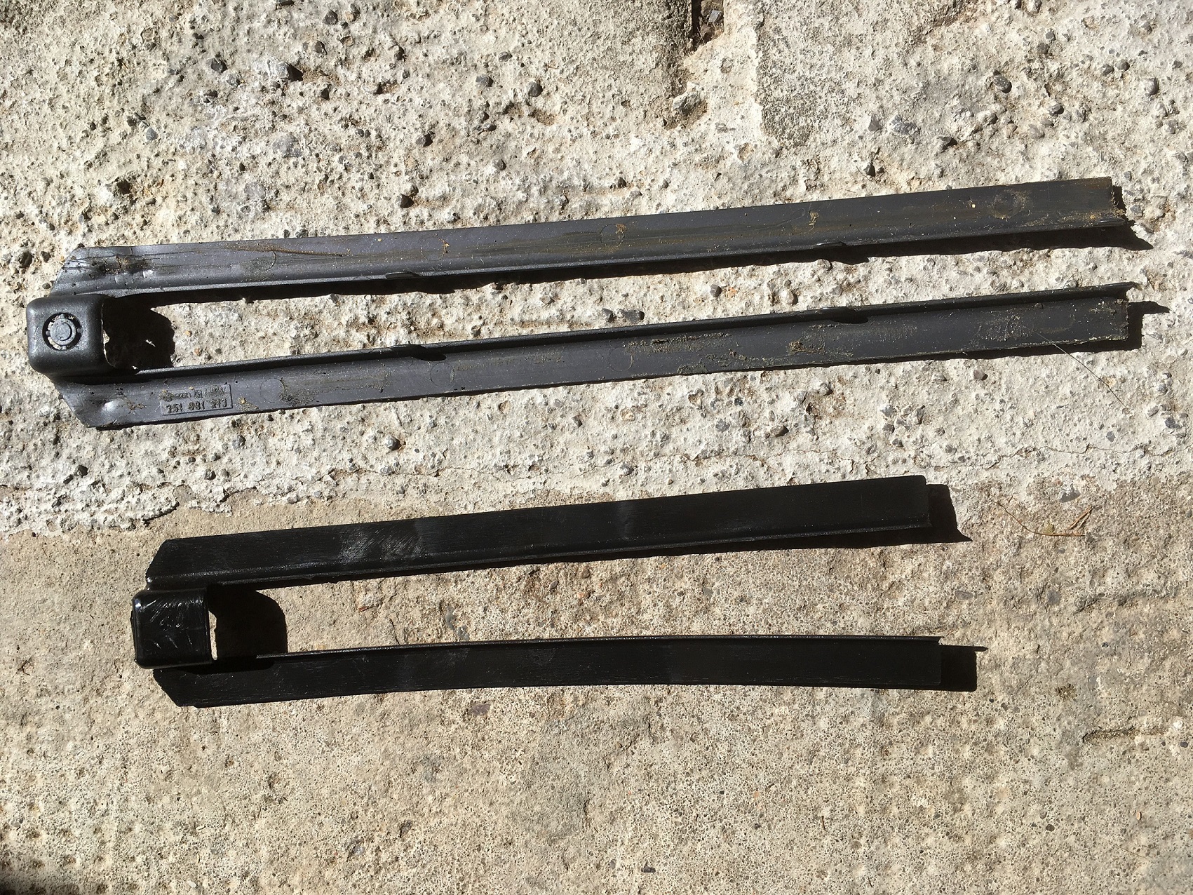

Kleiner Nachtrag zu dem Thema... bei meiner nlavw.com Bestellung wurden auch ein paar Gleitschienen geordert, welche nun verbaut worden sind...Olli239 hat geschrieben: ↑18.03.2014 19:36Hmm ich wollte heute meine aufgearbeiteten Sitze einbauen, aber wenn ich diese Gleitschienen drin habe, bekomme ich den Sitz nicht in die Sitzschiene... Gibt es da irgeneinen Trick oder hab ich die Gleitschine falsch montiert?Weißer Riese hat geschrieben:HI,
Zu Bild 2: Das ist die Gleitschiene, die gehört da immer hin. Damit du deinen Sitz kratzerfrei bewegen kannst, sonst würde ja Metall auf Metall reiben und das ist eher semi-optimal. Wenn die noch gut ist drin lassen, sonst eine neue rein.
Die Sitze stossen immer an den Steg, der den linken Teil in der Schine mit dem rechten verbindet... ich hab schon versucht den Teil, der im Weg ist, weg zu dremeln, hat aber auch nix gebracht...
Diese passen im Gegensatz zu den originalen VW Schienen von Olaf 100%, auch wenn sie auf den ersten Blick schlechter aussehen. Der Sitz lässt sich ohne Probleme in der Schiene verschieben und nichts wackelt mehr. Kann ich nur empfehlen.
