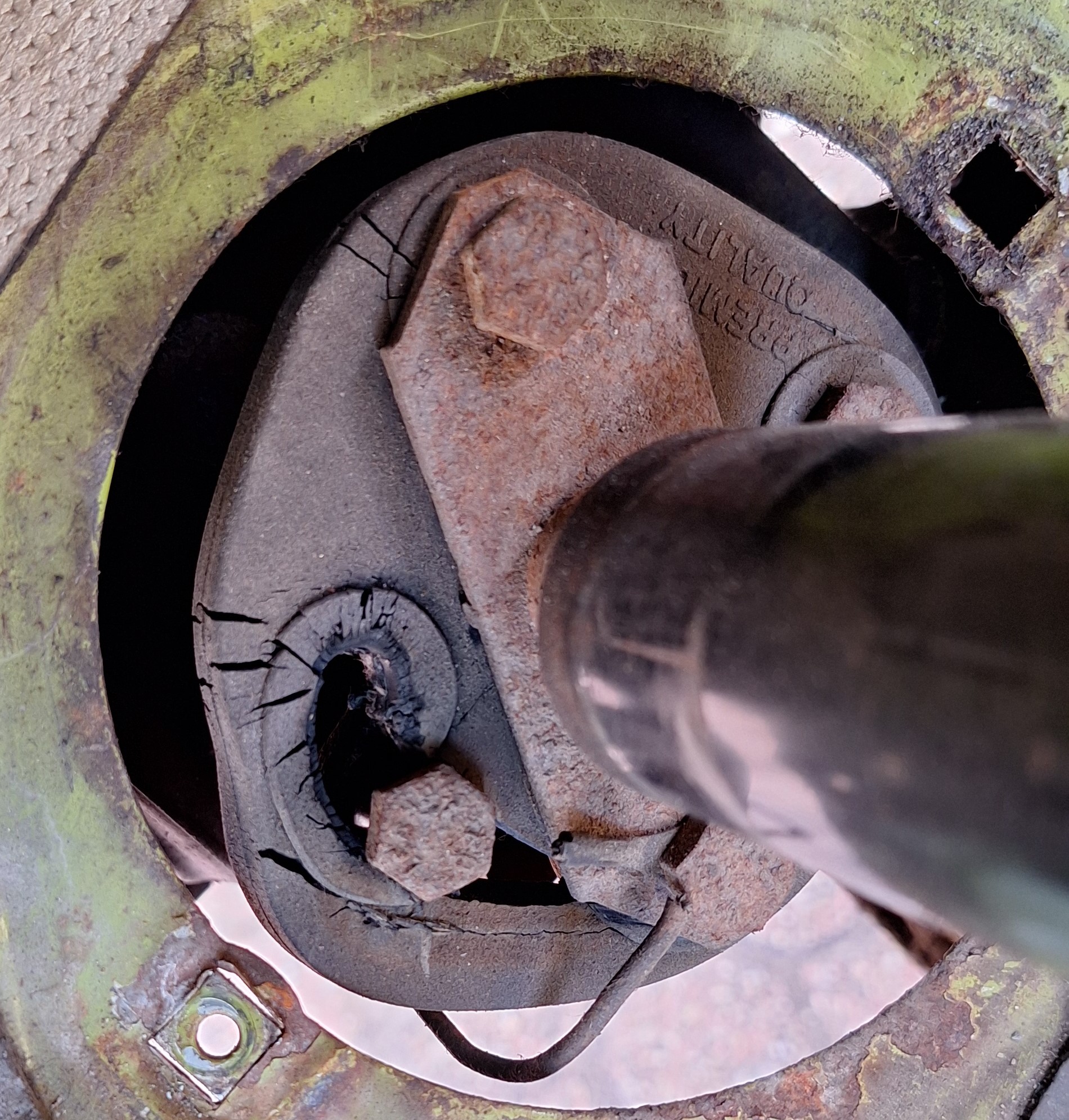

...und werfe bei der Gelegenheit auch mal einen Blick auf die Gelenkschebeibe der Lenkung. Meine sieht aktuell so aus....
Grüße Hilmar

Hallo Zusammen,
danke Euch Allen für die zahlreichen Rückmeldungen.
Das Lenkgetriebe wurde vor dem Einbau komplett überholt - angeblich gibt es da eine Fachmann im Hamburger Raum.
Den Namen habe ich gerade nicht parat.
Das Lenkgetriebe sieht aus wie neu, die Hardyscheibe ist übrigens auch neu.
Im Lenkgetriebe ist eindeutig Fett, kein ÖL.
Das Lenkgetreibe war voreingestellt, die Einstellschraube sollte nicht angefasst werden!
Hab ich jetzt ja inzwischen aber doch, ohne Erfolg.
Ich höre auf der Hebebühne im Lenkgetriebe ein sehr leises Rumpeln.
Das beschäftigt mich auch ein wenig, aber ich habe da keine Erfahrung.
Die Lenkung, Schubstange, etc, ist (nachträglich von mir) komplett mittig eingestellt worden, die Markierung des Lenkgetriebes ist in Mittellage bei Geradeausstellung.
Der erste Satz Traggelenke war von Febi Bilstein.
Wurden nach der Restaurierung fabrikneu eingebaut.
Danach habe ich erneut fabrikneue Traggelenke von Heyd einbauen lassen.
Die habe ich selbst bestellt und vor Einbau gepüft, daß ich sie in der Hand drehen kann.
Der Inhaber des VW-Bus Fachbetriebs in HH, der sie eingebaut hat, hat aber interessanterweise auch die Reifen ins Spiel gebracht.
Das wollte ich nicht so recht glauben.
Die Reifen sind 8 Jahre alt und haben nicht die richtigen Tragfähigkeit, was den Tüv nie interessiert hat.
Ein alter Reifen hat doch eher weniger Grip, und sollte die Lenkung eher entlasten, nach meinem Verständnis.
Neue Reifen (der neue Bullireifen von Maxxis) sind aber sowieso angesagt und kommen im Kürze.
Ich finde auch den Ansatz gut, die Spurstangen mal einzeln abzukoppeln und Die Seiten getrennt zu testen.
Der Lenkbolzen ist auch neu reingekommen, aber die Werkstatt (Restaurationsbetrieb) hat so viele Fehler eingebaut, daß ich nicht ausschliesse daß sie die Reihenfolge und Lage der Scheiben evtl. nicht beachtet haben. Das könnte ich ja leicht prüfen, ohne gleich die Gleitlager austreiben zu müssen..
Evtl. haben sie ein Lager eingebaut, das noch eingeschliffen werden muss, ich habe im Forum gelesen daß es das gibt...
Wenn man es nicht einschleift, wäre das evtl. ein Grund?
Oder wenn der Gleitring falsch herum eingebaut ist?
Ich glaube inzwischen fast nur noch was ich selbst gemacht habe... Nach meinen Werkstatterfahrungen mit T2 und T3.
Habe ich etwas ausgelassen?
Liebe Grüße
Andi
