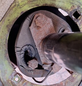

...und werfe bei der Gelegenheit auch mal einen Blick auf die Gelenkschebeibe der Lenkung. Meine sieht aktuell so aus....
Grüße Hilmar
