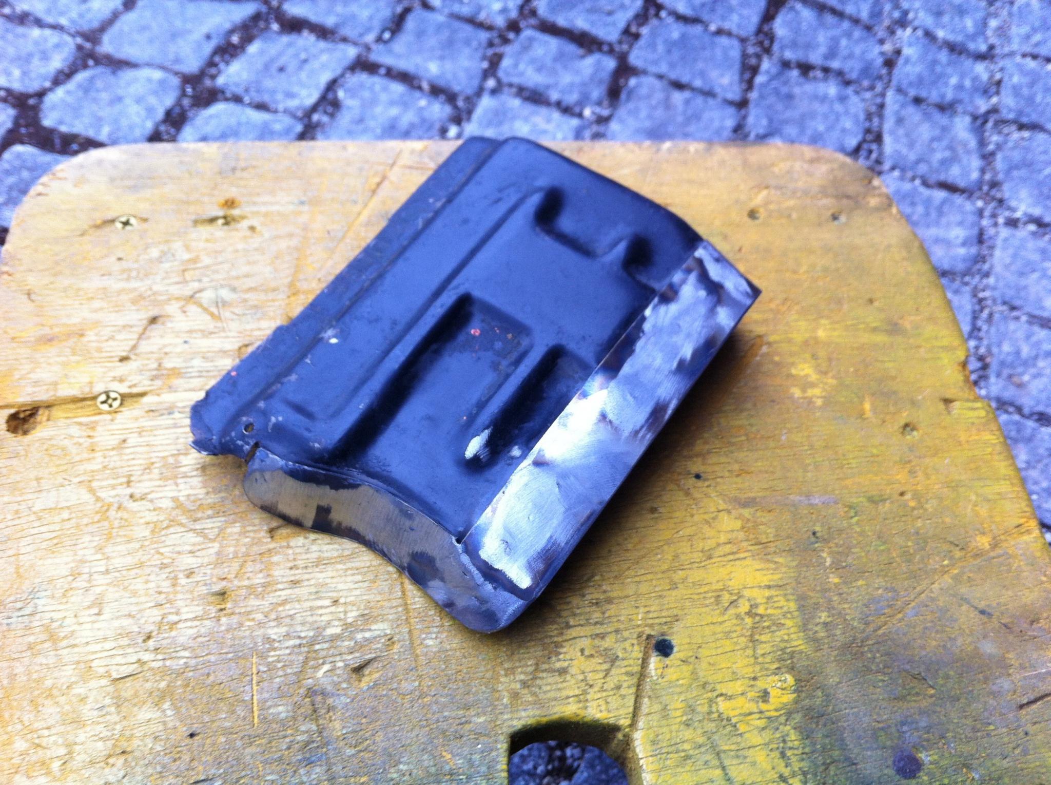

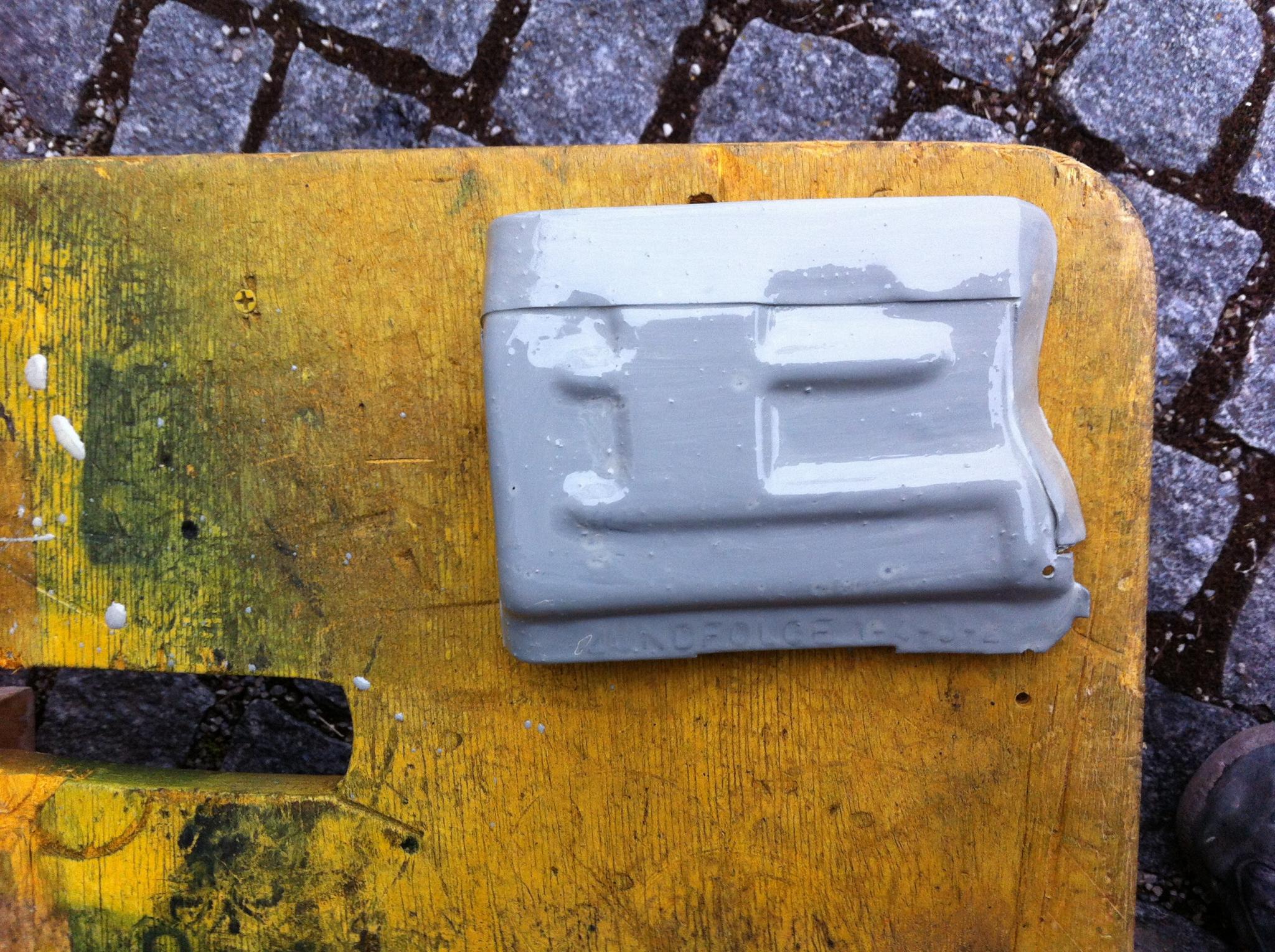

So! Thema Wartungsklappe:
Rausgeflext und mit Blechkrempe versehn. Grundiert mit Por15.
Morgen mehr davon!
Gruss, Niko

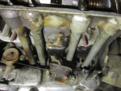

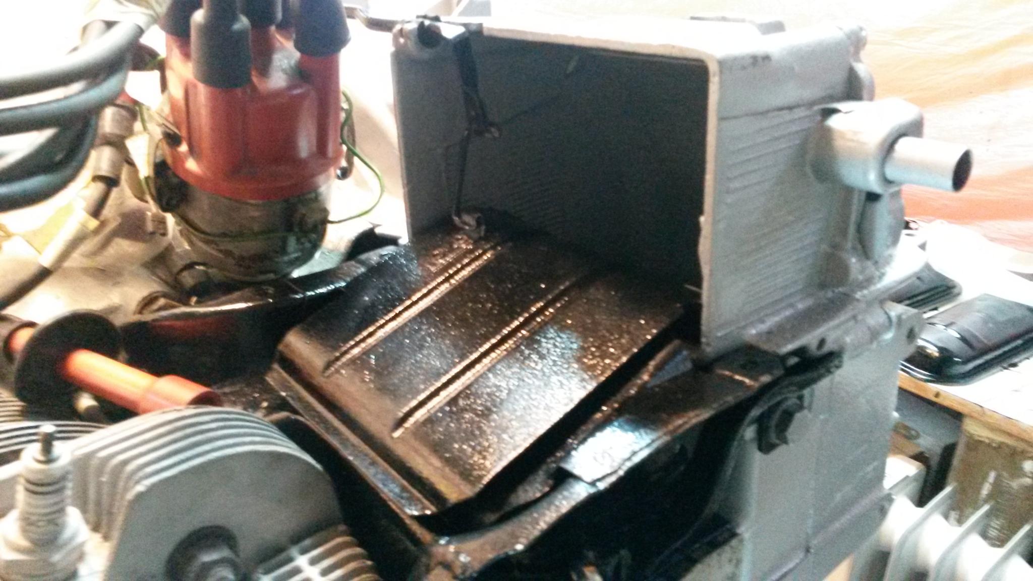

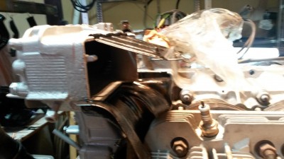

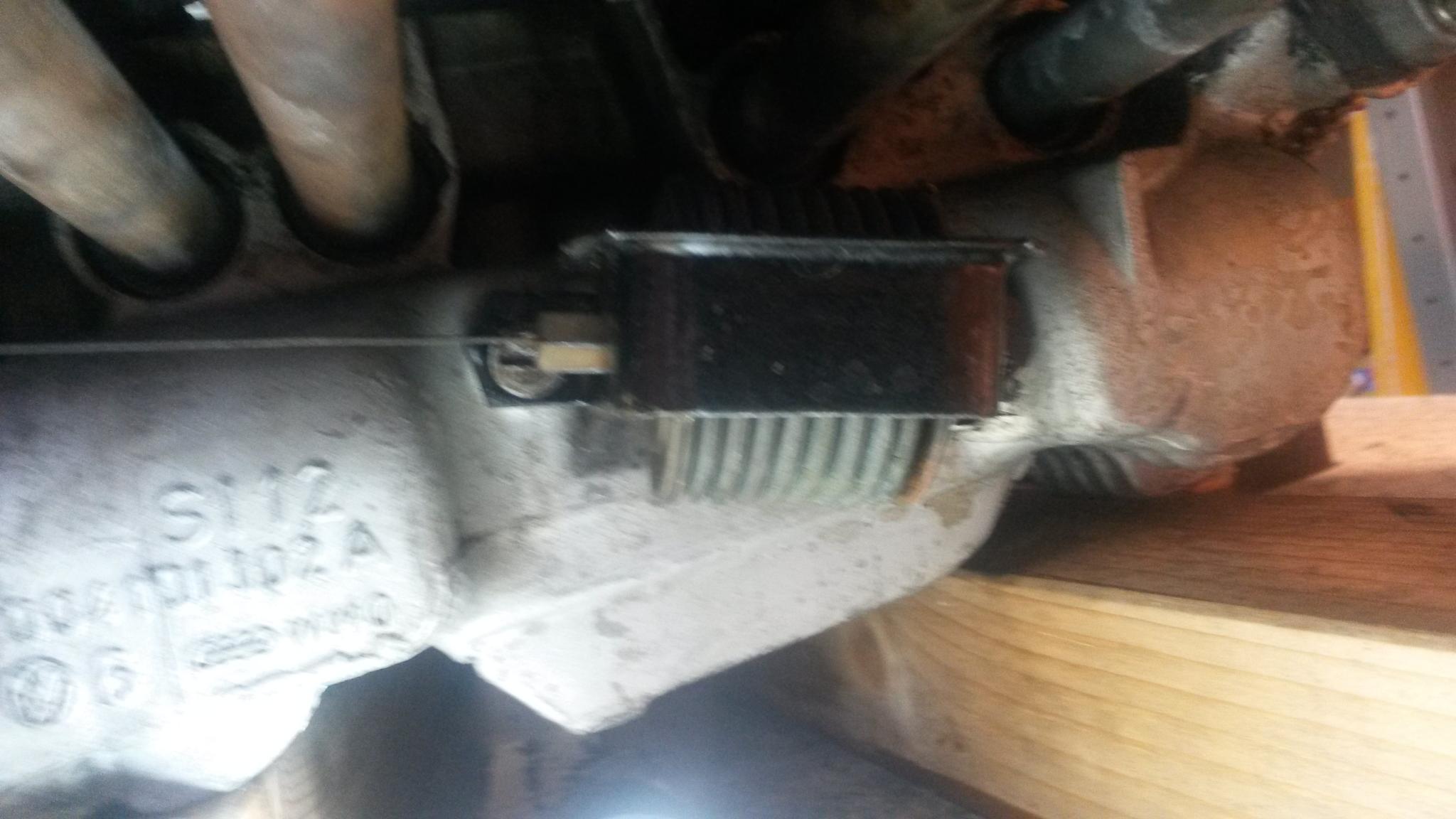

Hallo zusammen, an meinem Motor fehlte die komplette Kühlluftregulierung. Ist in Kaliforniern ja auch nicht unbedingt notwendig. Ich habe mir die Klappen usw. hier besorgt und wollte das heute einbauen. Obwohl ich hier gelesen habe sind doch noch Fragen offen.
1) Da es ja kalt ist habe ich den Zug so eingestellt, dass die Klappen geschlossen sind. Der Thermostat ist jetzt jedoch nicht im "kleinsten Zustand", so dass bei Erwärmung nur wenig Weg zustande kommt und die Klappen nicht ganz öffnen. Wenn ich den Themoastat händisch bewege reicht der Weg aus um den kompletten Weg der Klappen zu realisieren.Kann es sein, dass der Seilzug zu fest zieht so dass der Thermostat auseinandergezogen wird oder ist der Thermostat hin. Das wäre blöd :cry:
2) Die Stellung der Klappen erschließt sich mir nicht ganz. Klappen geschlossen heißt, die rechte Klappe ist komplett zu (runter). Die Linke Klappe steht waagerecht, verschließt den Luftstrom durch den Ölkühler lässt aber jede Menge Luft über Zylinder 3 und 4 strömen. Über Zylinder 1 und 2 strömt aber so gut wie keine Luft.
Klappen offen heißt, Klappenstellung wie auf den Bildern.
Ist das so richtig eingebaut? Warum links Luft und rechts nicht?
Beiträge: 5179
Re: Kühlluftregulierung Typ4 Motor 2l GE

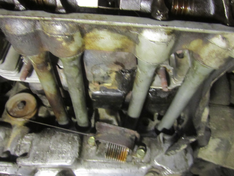

Hier ein Bild von einem intakten kalten Thermostat:
Die Klappen müssen so eingestellt werden, dass wenn der Thermostat ausgedehnt ist,
die Klappen in der Stellung stehen, in der sie auch ohne Thermostat wären.
Ich stelle dafür einen Heißluftföhn unter den Thermostat und erwärme den so weit, dass er sich komplett ausgedehnt hat.
Dann den Seilzug unter minimaler Vorspannung an der Querstange der Klappen fest schrauben.
Hier ein Bild der Klappen in kalten Zustand:
Bulli hat geschrieben:Der Thermostat ist jetzt jedoch nicht im "kleinsten Zustand", so dass bei Erwärmung nur wenig Weg zustande kommt und die Klappen nicht ganz öffnen. Wenn ich den Themoastat händisch bewege reicht der Weg aus um den kompletten Weg der Klappen zu realisieren.
Den kompletten Klappenweg erreichst du auch nicht mit dem Thermostat.
Wichtig ist, dass du die Klappen im "Warm" einstellst, der Kaltwert ergibt sich bei intaktem Thermostat.
Und wenn der Thermostat defekt ist, dann gehen die Klappen auf, da der Thermostat nicht in dem Zustand Kalt kaputt gehen kann.

Danke Thomas, der Thermostat kalt sieht bei mir so aus.
Beiträge: 6633
sieht nicht sehr zusammengzogen bei Dir aus - wenn eine Reinigung nix mehr bringt kannst Du den wohl ausmustern...
so sah mein alter aus mit knapp 1/3 Platz links wie bei Tanjas&Thomas,
den ich gegen neu gewechselt hatte, weil mir der schon zu speckig und riskant war :wink:
vorher / nachher:
