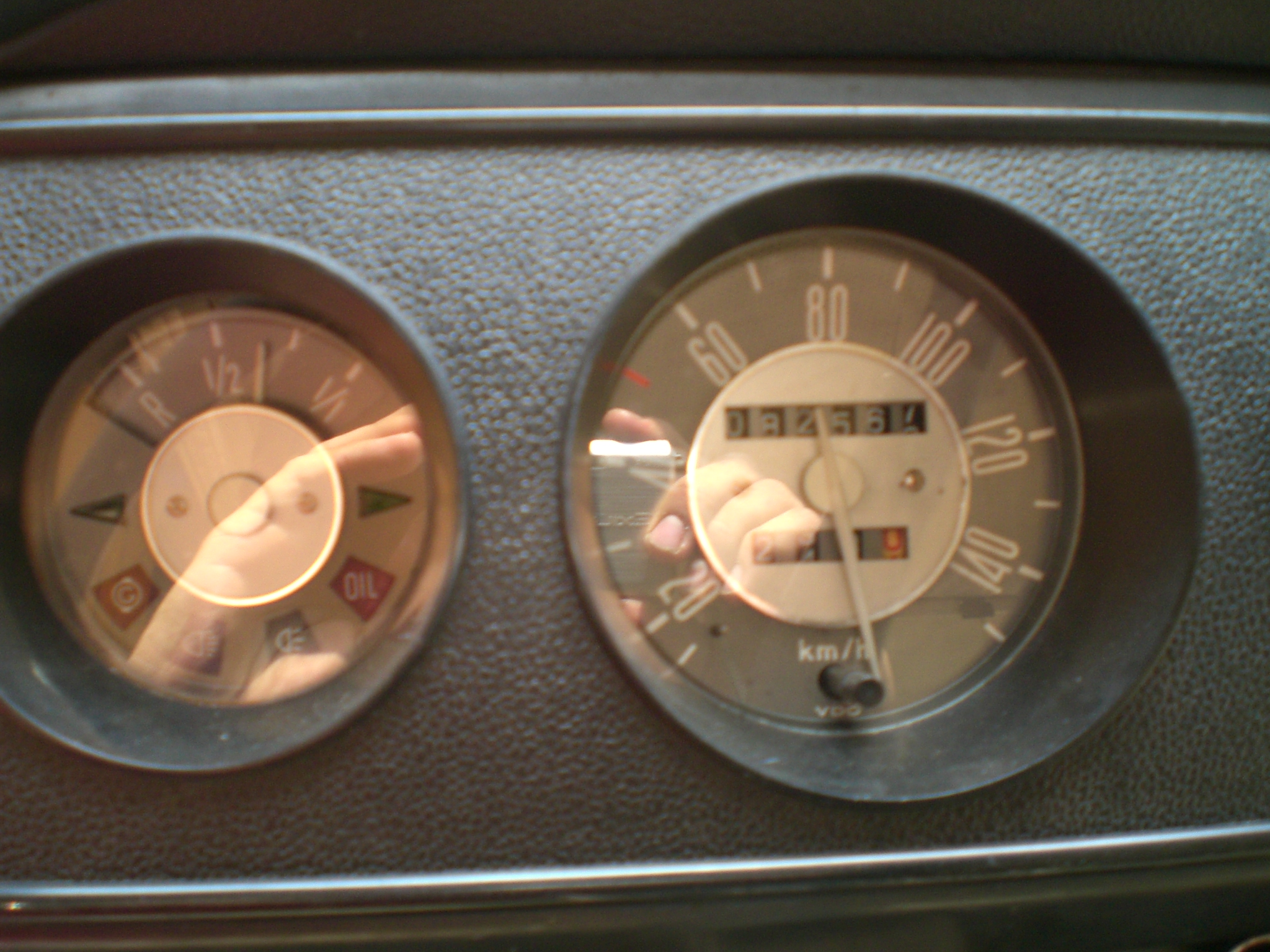

Re: Reisegeschwindigkeit mit 2.0l
Heute mit Zwitter Clipper L daß erste Mal auf die Autobahn gedüst, gleich links rüber auf die Linke Spur und alles weggeräumt. :D
dies war noch nicht Vmax, es wäre noch locker weiter gegangen, er zog noch zügig an, aber die Autobahnausfahrt war schon erreicht, übrigens nach knapp 2,5 km Fahrt lag dieses Tempo an.
Ach ja die Öltemperatur blieb mit 90° konstant, natürlich mit Unterflurzusatzölkühler

:wink:
Das schönste sind dabei immer die fassungslosen Blicke der überholten T3-Fahrer! :P

:mrgreen: Sowas mag ich! :wink: Kommst Du mit dem auch nach München? Dauert ja dann nur halb so lang..

Das sieht ja fast so aus wie meine Bild :mrgreen:
nur das meines nicht ganz echt ist :dog:
