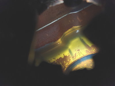

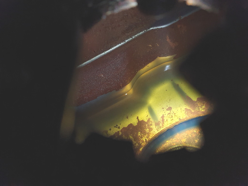

Das hinterlässt dann braune schlämmähnliche Substanzen. Auf den Ersten Blick wird das gerne für Rost gehalten.
Hier mal ein Blick in einen Tank, wo 12 Jahre lang Benzin verdunstet ist.

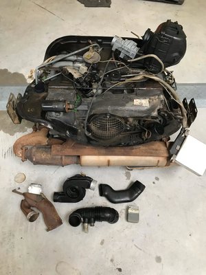

Nun zum Anliegen...ich habe einen 2l GE Motor mit (ungeregelten)kat liegen, der mit Anbauteilen und Kabelbaum nahezu komplett ist und zumindest optisch einen guten Eindruck macht. Den würde ich gern einfach mal einbauen und schauen ob er läuft.
Unklar sind mir ein paar Dinge, wie:

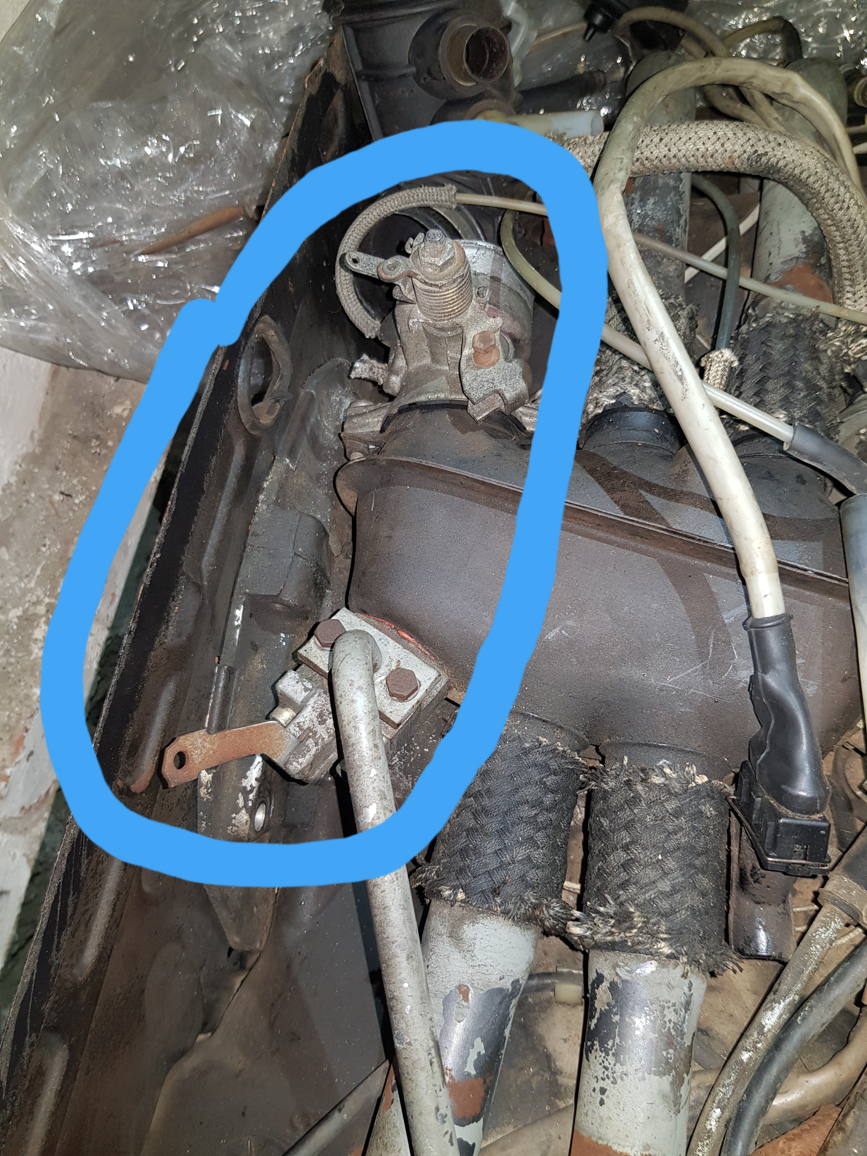

- es fehlen wohl eine Feder und eine Zugstange für die Verbindung der Drosselklappe zur Vorwärmung. Bekommt man die Teile noch irgendwo?
- der Kabelbaum zum Motor hat nur weisse Kabel, wo teilweise noch lesbare Zahlen draufgedruckt sind. Findet man irgendwo im Netz (hier im thread?) die Aufschlüsselung der Kabelei?
- passt die Kupplung/Schwungscheibenkombination des GE Motors an das im Fahrzeug verbaute CP Getriebe?
Danke für ein bisschen Input.

matthias_vwauto hat geschrieben: ↑14.06.2020 22:17 - es fehlen wohl eine Feder und eine Zugstange für die Verbindung der Drosselklappe zur Vorwärmung. Bekommt man die Teile noch irgendwo?
Moin Matthias,
das ist die Abgasrückführung. Das AGR Ventil wird mechanisch im Teillastbereich geöffnet.
Wenn die Stange fehlt ist die Abgasrückführung stillgelegt.
Das ist für den Motorlauf nicht von Nachteil.
Das Abgasverhalten "verschlechtert" sich dadurch.
Die Druckstange bekommt man nur gebraucht, wenn man sie denn verbauen will.
matthias_vwauto hat geschrieben: ↑14.06.2020 22:17 - der Kabelbaum zum Motor hat nur weisse Kabel, wo teilweise noch lesbare Zahlen draufgedruckt sind. Findet man irgendwo im Netz (hier im thread?) die Aufschlüsselung der Kabelei?
Die Nummern entsprechen den Pins im 35 poligen Stecker.
Die Verkabelung findest du in den Baujahr entsprechenden Stromlaufplänen:
https://www.thesamba.com/vw/archives/info/wiringt2.php
matthias_vwauto hat geschrieben: ↑14.06.2020 22:17 - passt die Kupplung/Schwungscheibenkombination des GE Motors an das im Fahrzeug verbaute CP Getriebe?
Der GE Motor ist original auch am CP Getriebe verbaut.
Was aber nicht heißt, das an deinem Motor noch eine passende 228mm Schwungscheibe verbaut sein muss.

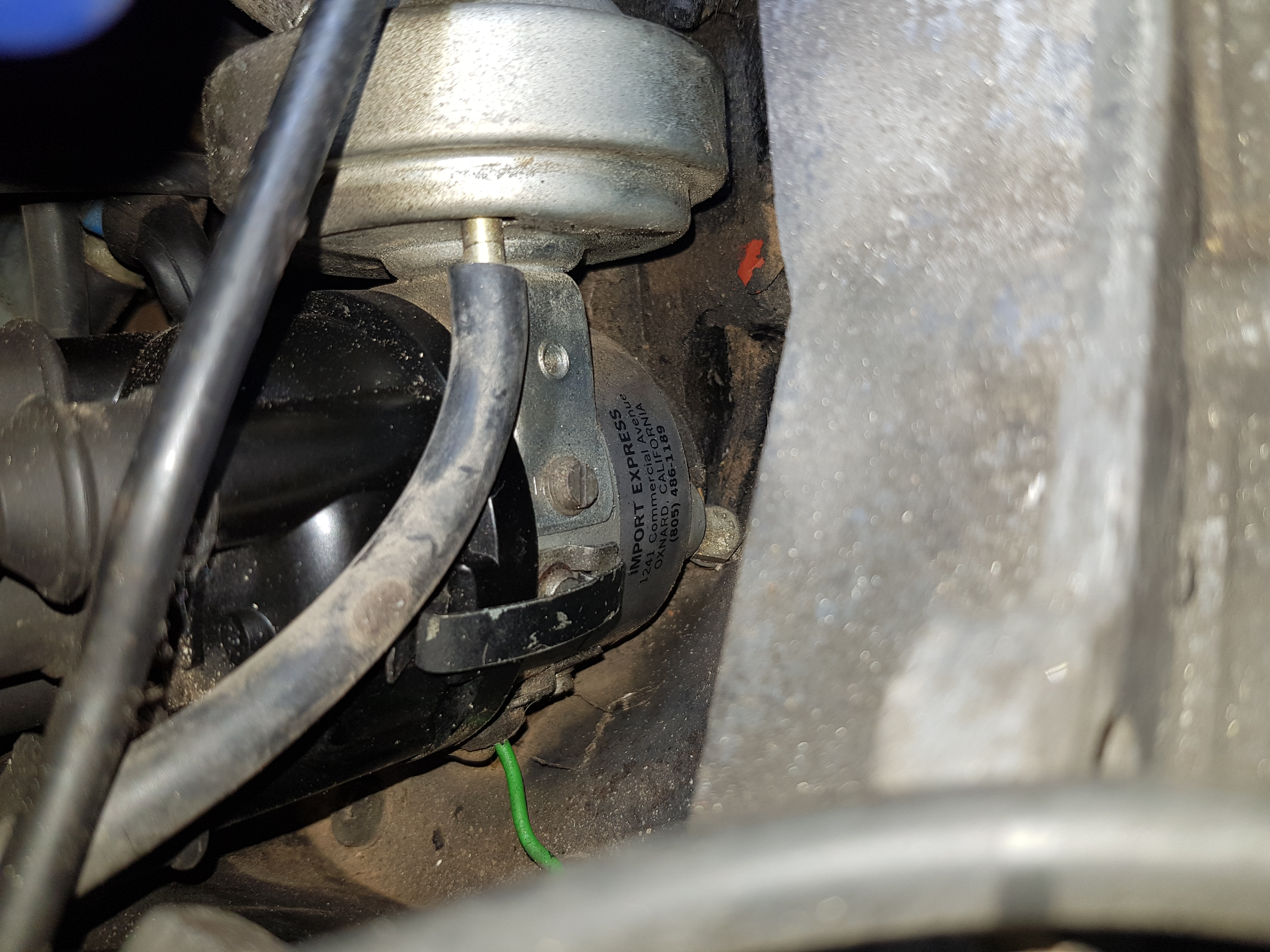

Übrigens hat man wohl mal den Zündverteiler getauscht, siehe Bilder.

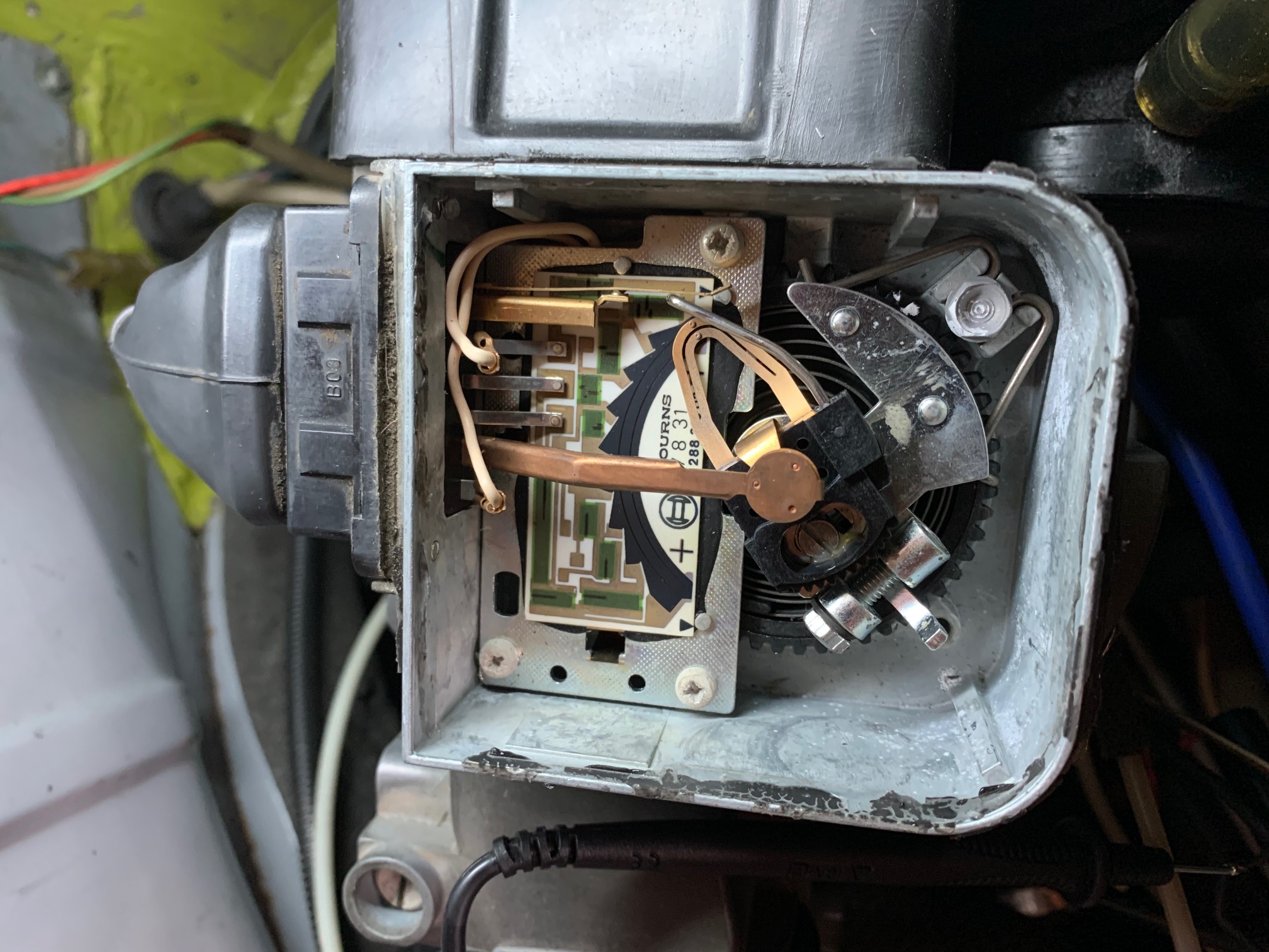

ich habe bei mir vorübergehend einen 79er Westi mit GE Motor stehen und möchte ihn wieder zum Laufen bringen.
Es ist folgendes passiert:
nach 400km Reise wurde 1/2 Stunde Pause gemacht und wieder losgefahren, nach 200m derbster Ruckelpiste noch mal kurz Motor ausgemacht - seitdem kein Lebenszeichen mehr.
Anlasser orgelt fröhlich vor sich hin, kein Spritgeruch.
Ich habe den LMM durchgemessen mit folgendem Ergebnis:
Potentiometer KLemme 6+9 = 312 ohm
Potentiometer Klemme 7+8 = 500 ohm (bei unterschiedl. Messungen auch mal 2,5 kOhm oder 500 ohm ...)
Pumpenkontakt, Klemme 36+39:
Stauklappe zu = 0,000 ohm
Stauklappe offen = 0,000 ohm
Temp.-Fühler, Klemme 6+27 = 2,35 ohm
Unabhängig von den Messungen an den Gerätekontakten ist es so, dass die Benzinpumpe sofort losläuft, sobald Zündung eingeschaltet wird (bei aufgesteckten Stecker).
Massepunkte unterm Luftsammler, Temp.Sensor Zyl. 3 gemessen (2,5 ohm), Zündzeitpunkt, Zündspule, Sprit-Pumpe, Zündkabel, Verteilerkappe/Läufer, div. Steckverbindungen = alles neu oder geprüft.
Platine im LMM ist nicht durchgeschliffen, hat aber geringfügig Schleifspuren.
Ich gehe jetzt davon aus, dass der LMM defekt ist.
Aber ich möchte Euch fragen, ob Ihr vielleicht andere Gedanken habt zu den o.g. Werten?
Wenn nicht, würde ich den LMM zu Sender schicken, die Teile-Nr. ist dort mittlerweile gelistet (riesengroße Freude!).
Vielen Dank für Eure Mitgedanken und Grüße von
