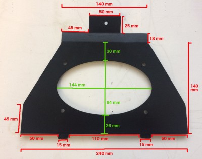

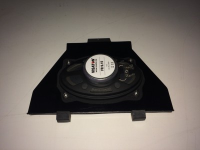

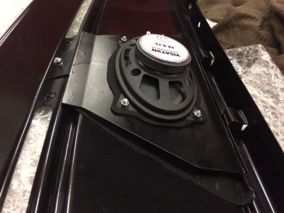

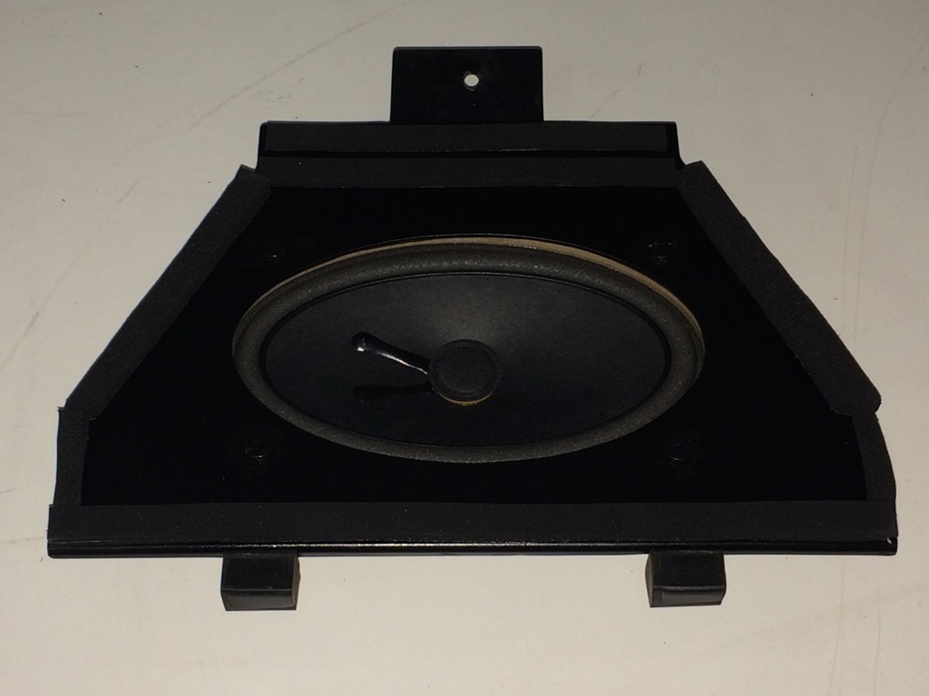

Ich habe vor ein paar Tagen auf Basis der Zeichnung von Norbert und einigen Maßen eines T2b-Lautsprecherhalters einen passenden Halter für den T2a erstellt.
Und die Winkel für die Kantungen:
Ich habe mir zunächst ein passend gekantetes Aluminiumblech in 1,5mm Stärke bei einem der Anbieter im Netz bestellt und das dann anschließend passend zugeschnitten. War sehr einfach, das Aluminium lässt sich mit einer guten Metallsäge leicht zuschneiden und entgraten.
Auf die beiden Nasen unten habe ich originale Gummipuffer des T2b-Halters gesteckt. Die Teile kann man sich aber auch gut selbst zurecht schneiden.
Als Lautsprecher habe ich einen Visaton FR 9.15 verwendet. Die Maße in grün beziehen sich auf dieses Modell. Wenn ein anderer Lautsprecher verwendet wird, müssten die Maße entsprechend individuell ermittelt werden.
Das Blech habe ich schwarz lackiert, damit es später durch die Löcher in der Armaturenbrettabdeckung nicht auffällt.
Den Stoff habe ich nicht auf den Halter geklebt, sondern direkt unter die Armaturenbrettabdeckung. Meine Hoffnung ist, dass sich weniger Dreck auf dem Stoff sammelt, der im Laufe der Zeit durch die Löcher rieselt, da der Stoff direkt an der Abdeckung anliegt.
Am Rand des Halters habe ich eine ca. 5mm starke Schaumstoffumrandung verklebt, um einem "akustischen Kurzschluss" vorzubeugen.
Vielleicht hilft es ja jemanden, der evtl vor der gleichen Aufgabe steht. Originale Lautsprecherhalter für den T2a sind ja nicht aufzufinden.
Bei Fragen fragen...
Olaf

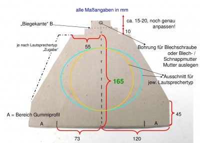

Hallo Olaf,
, ... echt schön gemacht.
Korrektur in grün und fett: PS: Für die vordere Befestigung vielleicht noch eine Blechmutter einsetzen, wird ja sonst eine gewaltige Fummelei.
... da hast Du vielleicht auch bemerkt, dass ich mich bei der Bemaßung dummerweise vertippt hatte (habe das leider eben erst gesehen). :unbekannt:

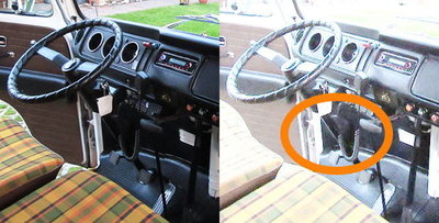

als einer der letzten Arbeitsschritte am Cockpit/Elektrik nun die Frage der Musik
Da ich die Kickpanels auch erneuern muss, würde ich mir am liebsten noch je einen kleinen Lautsprecher rechts/links reinsetzen und das ganze entsprechend ordentlich verbauen. Ja ich weiss, nicht original. Aber da ich die panels ja ohnehin neu bauen muss...
Nun die Frage:
Jeweils links und rechts außen sieht es so aus, als ob da genug Einbautiefe für einen flach aufbauenden Lautsprecher wäre. Wie sieht denn eure Erfahrung aus, habt ihr da etwas eingebaut und/oder einen Tipp welcher Lautsprecher/Grösse gut passt?
Vielleicht auch die Einbauposition...lieber weiter außen?

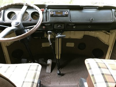

- Beiträge: 6663
Re: Welchen Radio-Lautsprecher im T2?
Hallo Matthias,
ich hab in den Kickpanels auch links & rechts Lautsprecher - ein bißchen versetzt nach unten/aussen zum Scheinwerfergehäuse.
Sind welche mit dezentem schwarzem Gitter ohne Schnickschnack, die man selbst auf Photos kaum sieht.
Gitter besser festkleben, man tritt als Fahrer mal schnell dagegen und es purzelt sonst in den Fußraum.
Allerdings solltest Du bei Fahrt nicht zuviel erwarten - es sei denn, Deine Füße haben Ohren...
Ich habe bei meinem modernen "Blaupunkt Sydney 220 BT" für Reisen (hab manchmal auch noch ein klassisches altes)
den original Lautsprecher oben auch mit dran, der besser in die Ohren brüllt - kann dann zwischen unten/oben regeln (bzw. im Radio zwischen vorne/hinten).

Hallo Rolf,
ja genauso hab ich das auch vor, prima wenn das passt. Welchen Durchmesser hast Du verbauen können bzw. weisst Du noch wie tief oder den Typ?
Habe blanko kick panels und möchte die gern mit Velours beziehen, da bietet sich sowas doch an.
Da hinten unterhalb der Schlafbank die US-Boys schon ein 3-Wege System eingebaut haben, habe ich ringsum a bisl gedüdel. Das reicht mir auch, der richtige Sound kommt von ganz weit hinten

Ja klappt ohne Probleme... hab 13cm Lautsprecher verbaut und die Panels mit dem alten Leder der Vordersitze bezogen...matthias_vwauto hat geschrieben: ↑12.04.2020 11:18 Habe blanko kick panels und möchte die gern mit Velours beziehen, da bietet sich sowas doch an

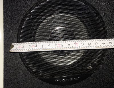

- Beiträge: 6663
Hallo Matthias,
musste nachmessen 14-15cm Pioneer:
(die Perspektive täuscht, mehr als 14)
