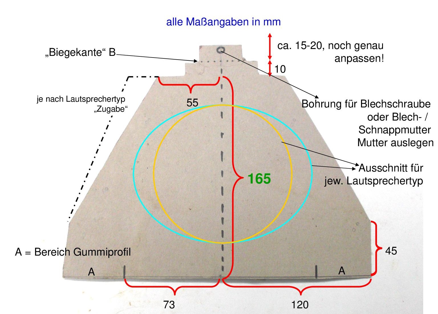

Ich habe vor ein paar Tagen auf Basis der Zeichnung von Norbert und einigen Maßen eines T2b-Lautsprecherhalters einen passenden Halter für den T2a erstellt.
Und die Winkel für die Kantungen:
Ich habe mir zunächst ein passend gekantetes Aluminiumblech in 1,5mm Stärke bei einem der Anbieter im Netz bestellt und das dann anschließend passend zugeschnitten. War sehr einfach, das Aluminium lässt sich mit einer guten Metallsäge leicht zuschneiden und entgraten.
Auf die beiden Nasen unten habe ich originale Gummipuffer des T2b-Halters gesteckt. Die Teile kann man sich aber auch gut selbst zurecht schneiden.
Als Lautsprecher habe ich einen Visaton FR 9.15 verwendet. Die Maße in grün beziehen sich auf dieses Modell. Wenn ein anderer Lautsprecher verwendet wird, müssten die Maße entsprechend individuell ermittelt werden.
Das Blech habe ich schwarz lackiert, damit es später durch die Löcher in der Armaturenbrettabdeckung nicht auffällt.
Den Stoff habe ich nicht auf den Halter geklebt, sondern direkt unter die Armaturenbrettabdeckung. Meine Hoffnung ist, dass sich weniger Dreck auf dem Stoff sammelt, der im Laufe der Zeit durch die Löcher rieselt, da der Stoff direkt an der Abdeckung anliegt.
Am Rand des Halters habe ich eine ca. 5mm starke Schaumstoffumrandung verklebt, um einem "akustischen Kurzschluss" vorzubeugen.
Vielleicht hilft es ja jemanden, der evtl vor der gleichen Aufgabe steht. Originale Lautsprecherhalter für den T2a sind ja nicht aufzufinden.
Bei Fragen fragen...
Olaf
Beiträge: 7739
Re: Welchen Radio-Lautsprecher im T2?
Hallo Olaf,
:gut: , ... echt schön gemacht. :D
Olaf/DFL hat geschrieben: 18.01.2018 22:26 Ich habe vor ein paar Tagen auf Basis der Zeichnung von Norbert...
... da hast Du vielleicht auch bemerkt, dass ich mich bei der Bemaßung dummerweise vertippt hatte (habe das leider eben erst gesehen). :unbekannt:
Korrektur in grün und fett:
PS: Für die vordere Befestigung vielleicht noch eine Blechmutter einsetzen, wird ja sonst eine gewaltige Fummelei. :?
